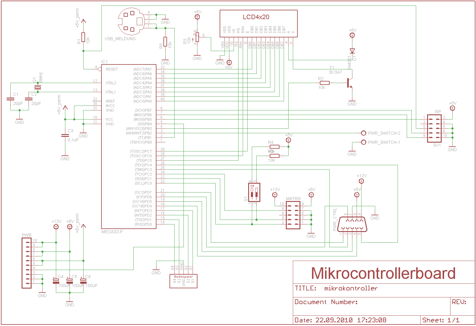

ich habe die Schaltung in Anhang aufgebaut.
Leider bekomme ich das LCD
(http://www.electronic-software-shop.com/product_info.php?pName=lcd-modul-4x20-zeichen-beleuchtet-blau-p-46)
nicht ans laufen.
Das Display zeigt immer nur die zwei weißen Balken an, sonst passiert
garnichts.
Habt Ihr eine Idee woran das liegen könnte.

von Karl H. (kbuchegg)
Welcher Teufel hat dich bloss geritten, die Datenleitungen
spiegelsymetrisch anzuschliessen?
Natürlich kann man das in Software wieder ausbügeln. Aber sowas macht
man nicht, wenn es nicht ansolut sein muss.

von Stefan B. (stefan) Benutzerseite
>> # HD44780 kompatibel
>> http://www.abacom-online.de/div/LCD20x4.pdf
> garnichts.
Welche Funktion hat R3?
>    /*Interface auf 8-Bit setzen*/
>    PORTA = 0x0C;
Wie stellst du DDRA ein?
Wie stellst du PC6 (=> R/W) ein?
> Hintergrundbeleuchtung
Bist du sicher, dass du keine Strombegrenzung einbauen musst?

von astroscout (Gast)
Danke für Eure schnellen Antworten.
R3 ist für die Kontrastspannung, das macht aber keine Probleme.
Die Hintergrundbeeuchtung funktioniert auch ohne Probleme.
Das war vom Platinenlayout nur schwierig anders möglichlich.
ich jetzt mal auf der Platine gemessen ob alle Leitungen okay sind und
dabei festgestellt, dass der Mikrokontroller die RS-Leitung nicht auf
Low ziehen kann. DIe Verbindung hier ist jedoch einwandfrei.
Habt Ihr eine Erklärung dafür?
Danke!
von spess53 (Gast)
Hi
Ja. JTAG abschalten.
MfG Spess
so, ich hab den JATG jetzt mal abgeschaltet, scheint das problem gewesen
zu sein.
Das Display wird jetzt auf jeden fall richtig gelöscht :-)
