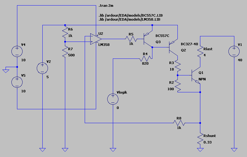

Gast #1898572
So, habs mal spaßeshalber bipolar auf dem Steckbrett nachgebaut.
Ist ein wunderbarer Sender geworden, wie auch die Simulation zeigt
(Strom überm Lastwiderstand, Spannung am Ausgang des Rechenverstärkers
gemessen).
Zur Schaltung: Da hab ich was genommen, was ich demnächst auch brauchen
werde. Der Leistungstransistor Q1 wird über Q2 durchgesteuert, der
wiederum von einem Prozessor gesteuert wird. Als Strombegrenzung
entzieht Q3 dem wiederum den Basisstrom.
Yalus Widerstände habe ich eingebaut; der Kondensator brachte leider
keine Besserung :-/
Liegts etwa an der Phasenverschiebung durch die beiden Transistorstufen,
dass es so schön sendet..?
#1898633
Falsche Schaltung.
Du sollst hinter dem OPamp keine Spannungsverstärkung haben!
Mach nur Emitterfolger rein un es wird funktionieren.
Zur Sicherheit siehts du im Layout dann noch einen kleinen C zwischen
-Eingang uns Ausgang des Opamp vor (100p?).

Gast #1898641
Alle Transistoren sind im Schaltbetrieb. Das kann nichts werden:
- Q2 ist ein (in Sättigung); Q1 genauso
- Last-Strom wird zu hoch
- Q3 wird (langsam) eingeschaltet
- Basisstrom für Q2 reduziert sich (er hätte eh viel weniger gebraucht)
- Basis Q2 wird ausgeräumt
- Kollektorstrom Q2 fällt ab
- Basis Q1 wird ausgeräumt (dauert, da über parasitäre Kapazitäten und
den fallenden Emitterpegel noch Strom kommt)
- Strom fällt unter Sollwert
Da ist dann wiederum Q3 bereits völlig gesättigt. Kein Strom mehr in Q1
und Q2.
Jetzt wird Q3 wieder ausgeräumt (dauert). Q2 und Q1 wieder voll
eingeschaltet und das ganze geht von vorne los.
Statt Q2+Q3 nen Emitterfolger für den OPAmp. Ausschalten über nen
weiteren NPN mit dem du dem Emitterfolger den Basisstrom klaust (der
darf dann für die Strom-Regelung auch gerne in die Sättigung gehen).

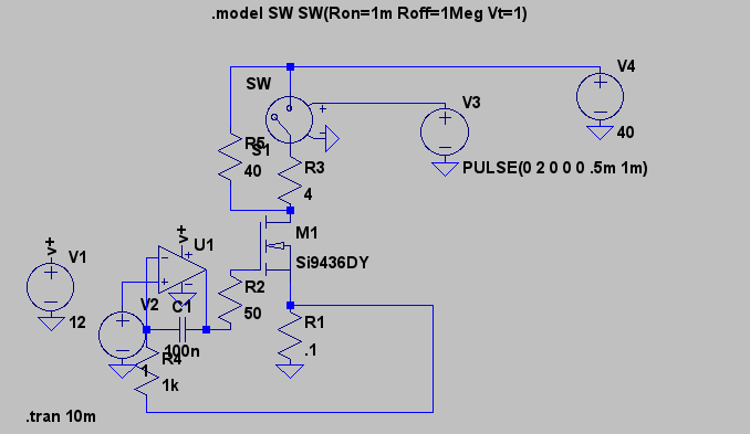

Ich habe das ganze auch mal mit einem Mosfet simuliert: Die Last wird
mit dem Schalter variiert. Auch Ohne C1 schwingt die Schaltung bei
DC-Last nicht, bei verändernder Last gibt es nur kleine Überschwinger.
Du könntest bei deiner Simulation noch versuchen, ähnlich wie bei mir
den C1 anzubringen. Vielleicht kommst du so der Schwingneigung bei.

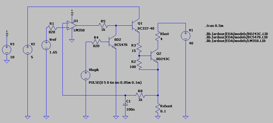

Gast #1899421
Sven P. schrieb:
> Versaut es da tatsächlich das 'Bisschen' Verzögerung durch die
> gesättigten Transistoren?
Naja, auch die hohe Nachverstärkung und die Phasenverschiebung (da geht
die Zeit für die Entsättigung rein).
Ist wie wenn du ein Schiff steuerst und Auto gewohnt bist. Nachdem sich
erstmal nichts tut drehst du das Ruder bis Anschlag. Dort bleibt es
auch, weil sich immer noch nichts tut.
Und wenn das Schiff anfängt spürbar zu drehen ists zu spät um
zurückzurudern...
Im ersten Schaltplan (kein Typ für Q1 angegeben) ist der Kollektorstrom
Q2 bei 80mA (voll durchgeschaltet). Dafür braucht Q2 ca. 0,4mA
Basisstrom.
Um die 0,4mA von Q2 abzuziehen muss sich der Kollektorstrom von Q3 um
den gleichen Wert ändern. Der braucht dafür ne Basisstromänderung von
1µA.
Über den 1k-Widerstand macht das am Opamp 1mV Differenz für An/Aus.
Das wäre so dein linearer Bereich...
Simulation: Nimm mal nen Kondensator mit 100n-1µ als Rückkopplung für
den Opamp. Die genannten 10p-1n wären für "normale Verhältnisse", nicht
aber bei einer Abschwächung um Faktor>1000.
Praktisch wird dir aber die kleinste Störung die Schaltung wieder zum
Schwingen bringen. Und mit Ein-/Ausschalten ist bei nem so großen C auch
Essig.

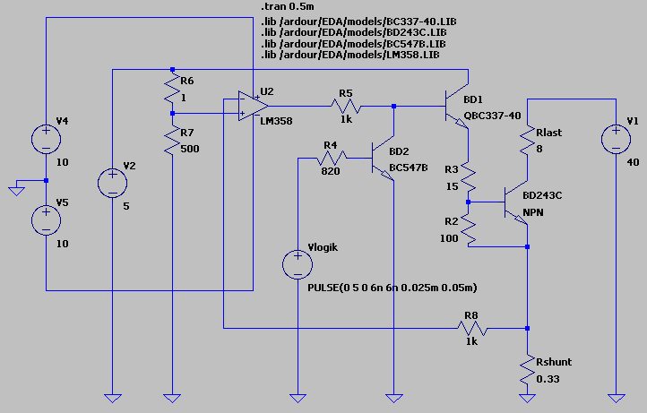

Gast #1899586
(Anhang vergessen, daher nochmal gelöscht)
Stephan schrieb:
Schön beschrieben, so wird einiges verständlicher.
Also ein neuer Versuch im Anhang. Ich habe pessimistisch bzgl. hFE
gerechnet:
- Der Leistungstransistor (Q2) soll den Nennstrom von 5A steuern, hFE
schlimmstenfalls 25, Basisstrom also rund 200mA.
- Nebst Spannungsabfall über dem Shunt und Nebenstrom über R2 fließen
240mA über Q1, Q2 kriegt davon 230mA ab.
- Q1 braucht für 240mA Kollektorstrom bei hFE schlechtestens = 65 dann
3,7mA Basisstrom, um den Leistungstransistor (Q2) auf Nennstrom (5A) zu
steuern.
- Über R5 macht das 3,7V als linearen Bereich am Rechenverstärker.
- Q3 ist digital und darf sättigen, also unkritisch.
Ist das so realistischer?
Dein C1 ist ziemlich kontraproduktiv. Mach den raus.
Der Opamp sieht dadurch erst viel später die Auswirkungen seines tuns
(bei 100n+1k vmtl. nie).
Er soll aber so schnell wie möglich einen ersten Eindruck von den
kommenden Veränderungen bekommen...
Dein Shunt ist jetzt glaub ich auch recht klein.
Gast #1899846
Hab dir mal was aufgemalt...
Hier wird der Vorgabewert für den Strom runtergezogen (wird dann aber
nie ganz 0). Sonst startet der OPV beim Einschalten immer mit maximaler
Ausgangsspannung und muss erst mal seinen halben
Ausgangsspannungsbereich durchfahren.
Um ganz auszuschalten evtl. mit 2 Transistoren sowohl Vorgabe als auch
Basisstrom Q1 runterziehen.
C1 und C2 dienen zum schnellen Inforückfluss an den OPV. Höhere
Basisspannung am Leistungstransistor führt ziemlich bald zu mehr Strom.
Das soll der OPV schnellstmöglich mitbekommen (sobald das Kommando
gegeben ist, nicht erst wenn Herr Transistor sich bequemt zu reagieren).
Zu starke Rückkopplung (große Cs) macht die Regelung "übervorsichtig"
und langsamm.
Zu wenig/keine Rückkopplung macht die Regelung aggressiv. Es wird dann
laufend übers Ziel hinaus geschossen und die Sache schwingt.

Ok, das konntest du natürlich nicht wissen:
Der darf ruhig verschlafen. Die Stromregelung soll dann eingreifen, wenn
der Prozessor versagt und seine PWM nicht mehr aufrecht erhalten kann.
Das soll die Motorwicklungen vor zu viel Gleichstrom schützen -- wird
nicht mehr im Takt umgepolt, sackt der induktive Blindwiderstand in den
Keller, und bei 40V Strangspannung raucht das mitunter erheblich.
Andererseits soll der Regler aber nicht jeder Stromspitze
hinterherlaufen, ich brauch ja auch Anfahrstrom und so weiter.

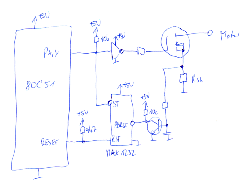

>Es gibt noch andere digitale Möglichkeiten, ohne den µC zurückzusetzen.
>Beispielsweise mit einem Monoflop.
Zum Beispiel so wie im Anhang. Der CD4538, ein retriggerbarer Monoflop,
wird zurückgesetzt, sobald die PWM-Pulse ausbleiben, oder wenn
für eine gewisse Zeit zuviel Strom durch den Motor fließt.
Kai Klaas
