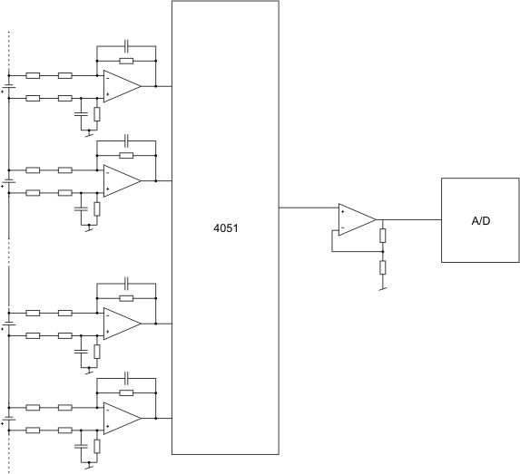

Anstelle von 40 uC könnte man 40 Diff-Verstärker aufbauen und mit einem
uC Auswerten. (10x 4-Fach Opamps, 5x 4051, 2x 4-Fach Opamp (5
gebraucht),
5x AD Wandler im uC)
von Manuel (Gast)
Das ist  teurer, ungenauer und allgemein schlechter würd ich sagen,
deshalb hab ich mich ja schon entschieden pro Zelle einen Attiny
von MaWin (Gast)
Mach mal.
Du weisst, welche Widerstandspräzision notwendig ist und was die kosten
Offenbar nicht.
Ein Spannungsspiegel erfordert zwar auch einen OpAmp pro Zelle, stellt
aber wenigstens nicht so hohe Anforderungen an die Widerstände. Leider
muß bei denen der Multiplexer die 150V aushalten.

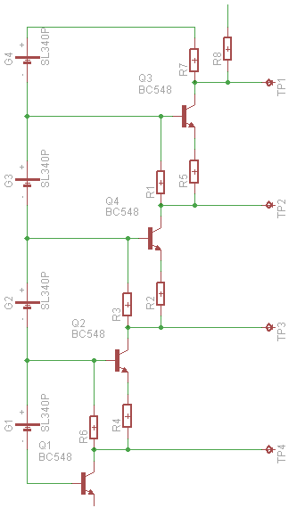

Anbei mal ein Schaltungsvorschlag mit 4 Zellen.
Welche Geschwindigkeit zuverlässig übertragen wird, kann man ja
ausprobieren, eventuell die Widerstände kleiner wählen.
1200Bit/s sollte man aber weit überschreiten können.
Ne 8Bit-CRC würde ich noch ranhängen.
Bei stark abweichenden Werten wird der Master eh gleich nochmal
abfragen.
Wenn die ATtinys per Watchdoginterrupt nach einer bestimmten Zeit
alleine senden, kriegt man raus, welches die oberste tote Zelle ist.
Ist dann quasi ne Information an den Service.
Funktional ist das aber nicht nötig. Dem Master reicht es zu wissen, daß
eine Zelle (ATtiny) tot ist.
Peter

Hallo Peter, die Schaltung sieht sehr gut aus, allerdings weiss ich noch
nivcht wie ich den Eingang einfach auf den Ausgang  durchreichen kann
sodass keine riesengroße verzögerung durch die Reihenschaltung entsteht?

Momentan ist das ganze ja so ausgelegt, dass ein Anschluss für Senden
und Empfangen da ist. Das kann ich so nicht verwenden, da ich ja
unterschiedliche Massen habe oder ?
Wie im Anhang wirds wohl auch nicht gehen, wenn +5V anliegt ist alles
klar, da sperren alle Transistoren, aber wenn Masse anliegt, leiten
alle, und zieht den Strom über den untersten Transistor oder?
Lg
Manuel
von Peter D. (peda)
Und wo ist das Problem, nimmst halt nen anderen Pin zum Empfang.
Pin-Change-Interrupt kann doch jeder Pin sein.
Peter
von Manuel M. (manuel21)
Ja schonklar, allerdings sind dann nichtmehr alle Parallel geschaltet,
sondern mehr oder weniger in Reihe. Ich könnte ja wohl auch im Pin
Change Interrupt den Ausgangspin toggeln, dann würde ich den Ausgang
gleich haben wie den Eingang, und das könnte an den nächsten weitergehen
undso weiter. Aber die Vorteile von der Parallelschaltung, dass ich den
Ausfall einzelner Attinys kontrollieren kann und schnellere Abarbeitung
hab ich dann nicht.
Müsste es nicht Schaltungstechnisch irgendwie trotzdem funktionieren,
das ganze muss ja nur in eine Richtung funktionieren, denn wenn der 39te
Attiny was wegschickt, brauchts der 20te Attiny eh nicht wissen, etc.
Aber mit der Schaltung wie im vorigen Post ziehts enorm viel Strom wenn
alle Transistoren durchgeschaltet sind, denk ich mal.
Was meinst du, wies am besten geht ?

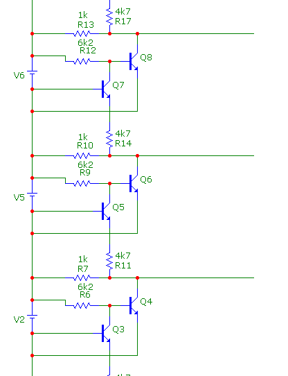

Hallo!
Was hältst du davon ?
Das einzige Problem ist, dass der Master gleich nachdem er auf empfang
geschalten hat, einen Pin Change Interrupt bekommt, da die Transistoren,
ja ne kleine propagation delay haben. Was sagst ansonsten dazu?
Lg
Manuel
