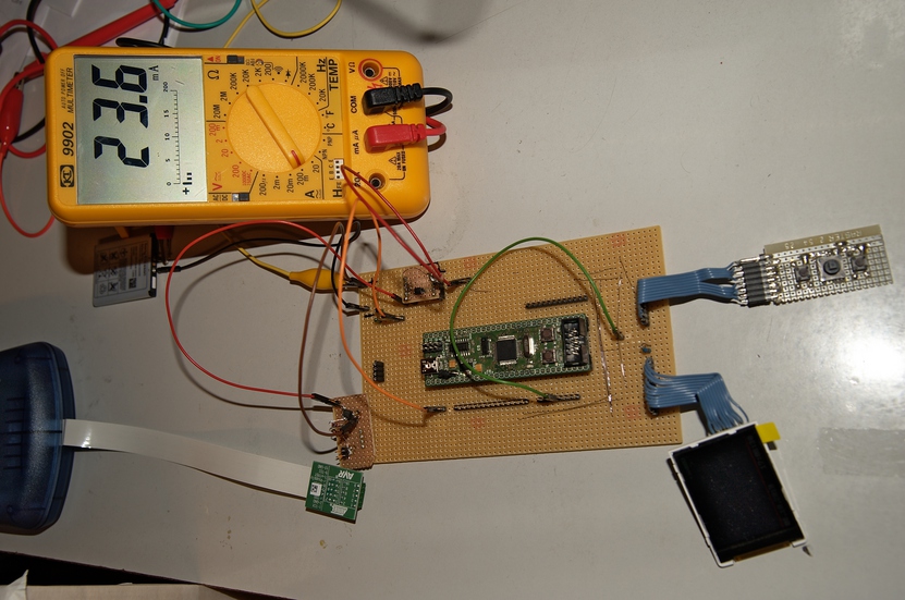

Hallo wollte mal mein aktuelles Projekt vorstellen. Eine Armbanduhr mit
einem AVR32.
Folgende Funktionen sollen erfüllt werden:
- Anzeige Zeit und Datum (klar)
- Anzweige wann die Nächste Ubahn/Bahn auf meiner Pendlerstrecke fährt.
- Ein kleiner Terminplaner (Erst einmal nur vom Rechner mit Daten zu
versorgen)
- Zeitüberwachung (Damit ich mal weiß wieviel Stunden ich für was
ausgebe am Tag -> Soll im Menue in einem Unterprogramm geshehen)
- Natürlich ganz wichtig wann ist meine nächste Vorlesung und der Raum,
sowie Restdauer der aktuellen Vorlesung (UNI)
- Anzeige was es in der Mensa gibt (Daten werden vom PC aufgespielt)
- noch ein paar weitere Spielerein.
(hatte ähnliches Projekt mit einem Atmega128 begonnen aber nie zuende
geführt, nur viel theoretisches [Software] gemacht)
Zur Hardware:
- AVR32UC3B0256 (im moment)
- MAX1811 Li-Pol Lader
- Atmel Data Flash (weis den Typen gerade nicht auswendig)
- Max1724 Spannungswandlung
- Siemens S65 Display [Beleuchtung auf 3.3V umgebaut]
- USB des AVR32
- ein paar Dioden und Kondensatoren und Widerständle :-)
Gehäuse wird eigenbau aus Karbon oder CNC gefräßt.
Größe: etwas größer als das Siemens Display selbst und gesamthöhe Akku +
Platine + LCD
Bisher geht das Tastenfeld, Sleep Modus, die Uhr, Spannungs und
Ladungsanzeige, Anwendung läuft auch schon von Baterie.
Projekt ist eigentlich mal aus einer Diskusionsrunde entstanden.
Wollt mal nur so ein wenig feedback haben. Das das Gehäuse nicht so
klein ist wie eine echte armbanduhr ist klar. aber immerhin noch
kleiner als die kleinen Garmin GPS fürs Handgelenk.

von Dr.Net (Gast)
23.6mA  - alter schalter, nimm doch bitte einen msp430 oder sonstewas.
das ist echt hart für eine armbanduhr. da sollte der verbauch eher im µA
bereich liegen. oder willst du die uhr jede nacht auf die ladestation
stellen?

von Stefan O. (avrstefan)
Die 23.6mA sind nur wenn die Zeit angezeigt wird oder sonst etwas mit
der Uhr gemacht wird, danach geht sie automatisch oder per Tastendruck
in den Sleep modus und braucht weniger als 1mA

von Hauke R. (lafkaschar) Benutzerseite
Wie genau hast du die Spannungsversorgung implementiert? Du hast ja
einen LiPo akku, der ja ne Spannung von über 3,3V hat im normalfall und
einen Step-up um auf 3,3V zu regeln!
Hast du einen Schaltplan oder so? Ich stehe gerade vor dem gleichen
Problem, ich hatte das ganze erst für nimh designed (1 zelle mit step
up) will jetzt aber lipo verwenden ... meine Systemspannung liegt bei
2,9V
