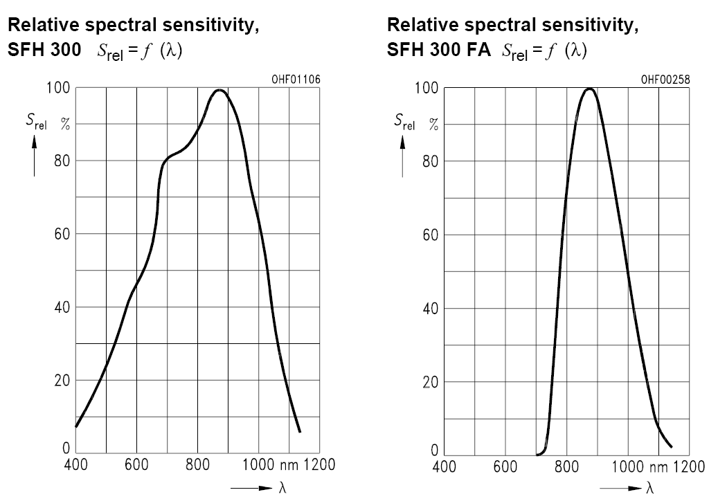

Hallo, ich habe hier einen PHOTO-TRAN. SFH300 = BP103B T1 3/4 an ein Arduino Board angeschlossen. Direkt an den GND und Analog-IN. Ich lese nun kontinuierlich per Analog-Read() Wert aus. Ich möchte damit gerne eine LED am Stromzähler abtasten. Diese LED ist rot. Ich erhalte immer nur Schwankung von 1013 auf 1018 Werte. Das ist zu wenig. Wenn ich mit einer Lampe in den Transitor leuchte, wechselt der Wert von 80 auf 1018 das ist besser. Was kann ich besser machen, um die Spanne anzuheben? Vielen Dank für die Tipps. Gruß kami

Der SFH300 ist für Infrarot ausgelegt, klar dass er bei ner Glühlampe vollausschlägt und bei ner roten LED fast gar nicht. 2 Möglichkeiten entwerder andere LED oder anderer Fototransistor :-)

BTW. Die relative spektrale Empfindlicheit eines SFH 300 (farbloses, klares Gehäuse) ist doch nicht so schlecht (fast 50% bei Rot). Bist du sicher, dass du kein ...FA Bauteil (dunkles Gehäuse, anscheinend mit Filter für sichtbares Licht) hast oder deine Schaltung noch ein Problem hat?

Stefan S. schrieb: > welchen Fototransitor kannst du denn dafür empfehlen? Ich hätte halt > gerne irgendwas mit dem ich gut LEDs abtasten kann und keine Glühlampen? Schau dir einen der Fototransistoren aus (Reichelt, Conrad, wo du willst), der im Farbspektrum der roten LED empfindlich ist. Schätze bei der typisch roten LED ist das der Bereich von 650-800 nm, je nach Helligkeit. :-)

@ Stefan S. (kami) >ich habe hier einen PHOTO-TRAN. SFH300 = BP103B T1 3/4 an ein Arduino >Board angeschlossen. Direkt an den GND und Analog-IN. Was mal nicht reicht. Du brauchst einen Arbeitswiderstand. Wie groß ist der? Siehe Lichtsensor / Helligkeitssensor. Schaltplan? Wenigstens als Skizze? >Ich möchte damit gerne eine LED am Stromzähler abtasten. Diese LED ist >rot. Damit ist dein BP103B (klares gehäuse) OK, der ist bei 650nm empfindlih genug. http://www.reichelt.de/?;ARTICLE=5786 Mit DUNKLEM Gehäuse ist der bei 650nm praktisch blind. >Ich erhalte immer nur Schwankung von 1013 auf 1018 Werte. Das ist zu >wenig. Zu geringes Signal oder zu kleiner Arbeitswiderstand. MfG Falk

HI, ich denke mal es liegt daran, das ich ohne 10k Ohm Widerstand, den Transitor direkt angeschlossen habe. Ich habe nur einen Pull-Up gesetzt gehabt. Werde das heute abend mal abändern. HAbe außerdem einen Trans. mit klarem Gehäuse. Vielen Dank. Gruß kami
