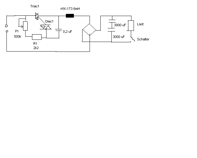

ich habe eine alte Schaltung, die ich nachbauen möchte. Dort ist eine
Spule "WX-173" mit einer Induktivität von 6 mH aufgeführt. Funktion der
Spule ist Strombegrenzung im Netzteil.
Leider kenne ich mich mit Spulen nicht aus, google hat mir erstmal
nichts gebracht.
Welche Spule könnte ich statt dieser verwenden?
Wirklich? Das funktioniert bestenfalls bei Wechselstrom.
Meine Glaskugel sagt mir, das du uns einen Schaltplan zeigen solltest.
Siehe Netiquette.

Hallo Claudio,
Induktivitäten nutzt man zur Siebung oder in Filtern. Letzteres durch
eine Stromkompensierte Drossel. Eine Strombegrenzung kann man zwar auch
erreichen, wird aber allgemein wohl selten so durchgeführt. Mit 6 mH
könnte man den hohen Ladestrom bei 4700uF auf 10A begrenzen, nur um eine
Hausnummer zu nennen. Dafür muss aber der Kern schon etwas grösser sein.
Gut, am besten zeigst Du uns mal das Schaltbild. Um zu beurteilen was Du
benötigst müsste man wissen welche Frequenzen und Stromstärken hier
auftreten.
Gruss Klaus.

Hallo und danke erstmal, ein Schaltbild habe ich jetzt mal mit Paint
gezeichnet, habe leider keinen Scanner. Funktion: Der Last-Widerstand
wird nachher eine Wasserstrecke von ~10 m, über den mit dem Schalter
(der durch einen Mikrocontroller gesteuert wird) in kurzen Impulen eine
Spannung abfällt.
Geräte nach diesem Prinzip werden gerade in Amerika eingesetzt, um die
Zuwanderung von fremden Fischarten in die großen Seen zu stoppen. Das
elektrische Feld verscheucht die Fische, sodaß sie in den Flüssen
bleiben.
Die Funktion der Spule wird mit "di/dt protection for the Triac" der
Phasenanschnittsteuerung beschrieben (das Gerät wird mit 110 V
Wechselspannung bei 60 Hz betrieben).
Das Teil in der Mitte ist ein Brückengleichrichter.
Ich habe mich halt gefragt, ob man mit der Bezeichnung "WX-173" die
Spulendaten in einem Tabellenwerk o.ä. nachschauen kann.
Vielen Dank für eure Zeit und viele Grüße!

@Claudio H. (bastelfinger)
>bleiben.
WOW, Anti-Elektrofischen ;-)
Über den Sinn solcher Sachen will ich mal nicht nachdenken.
Das ist auch so ;-)
Wenn gleich 6mH (Milli Henry) etwas viel erscheinen. Kann aber mit den
dicken Elkos zusammenhängen.
Theoretisch ja.
Praktisch muss man nur den maximalen Strom an der Last kennen, den muss
die Spule auch aushalten, plus Reserve.
