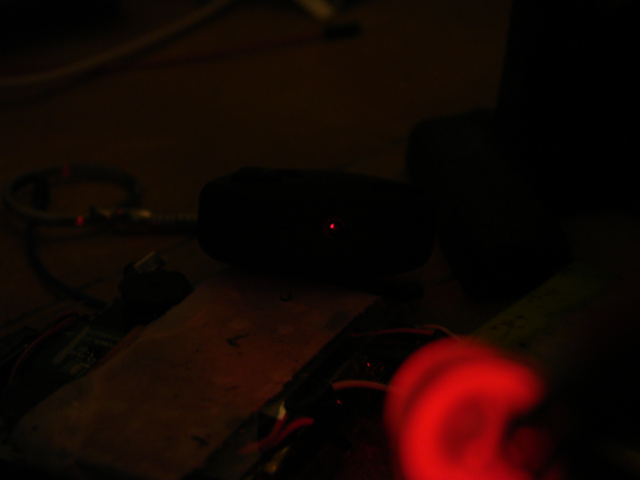

Das hat mich jetzt doch mal interessiert. Also mit IR funktioniert es.
Sony Kamera im Nightshot Modus und 'Fernbedienungs Beleuchtung'. Aber
bei Ebay steht ' Ultra Bright Red LEDs '. Also hab ich es mit einer
roten Led probiert. Habe leider keine Ultrahellen, nur 'ne RBG Led. Als
Rotfilter hatte ich ein rotes Acrylglas von einem Weckerdisplay. Wenn
man senkrecht beleuchtet und senkrecht schaut - deswegen der Led-Ring -
sieht man die rote Reflektion. Also tippe ich auf Led Blinker und
Rotfilter. Wozu man 5 verschiedene Frequenzen braucht, weiss der Himmel.
Funktionier aber nur, wenn man relativ senkrecht zum Objektiv sucht. Und
bei Tageslicht ist es auch fraglich.
