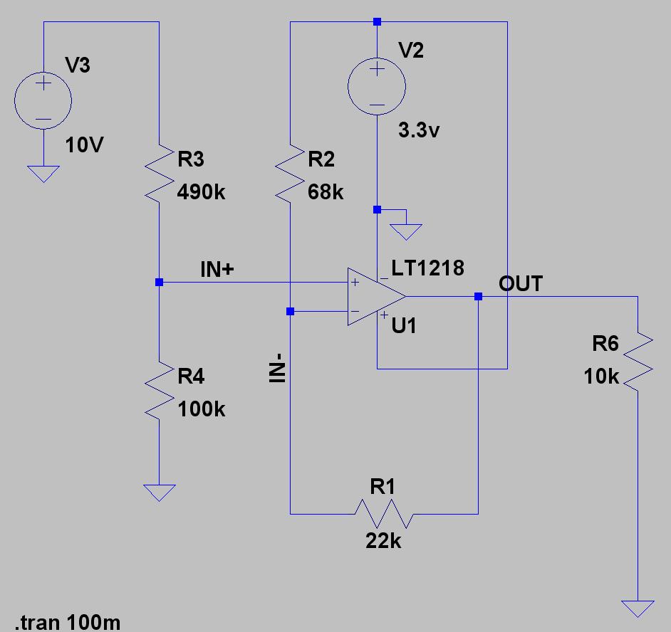

Die Schaltung hier tuts. Irgendwas bei 5V entsprechend einem OP Ausgang
von 0V. Op Voll Ausschlag von 3,3V gibts bei irgendwie bei ca. 20V.
Wichtig ist die Einstellung der Spannungsreferenz am negativen Eingang.
Einfach mal in Spice nachbauen und mit den Widerstandwerten spielen.+
Du musst nur noch an den Werten der Widerstände spielen. Sonst ist das
genau die Schaltung, die du brauchst.
Das kann man rechnen, da muss man nicht herumspielen...
