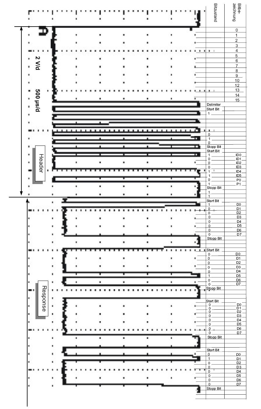

Aber dann brauch ich ähnlich wie in folgender Datei die komplette
aufgelöste binäre Darstellung der Nachricht, in einem LDF File verwendet
man ja aber immer Schlüssewörter wie zum Bsp "EngineOn", woher bekomm
ich dann die Botschaft in der Form?
Quelle:
http://www.nibis.de/nli1/bbs-cms/Berufsbereiche/Fahrzeugtechnik/Unterrichtsmaterialien/Kooperation/BeleuchtungGolfV/PDF/5.3-Nachri-format%202.pdf
von Frederik K. (n0ll4k)
Im LDF stehen ja die einzelnen Bits für die Signale drin. Die musst du
dann per Schiebeoperationen zu einem Byte zusammen basteln was der, nach
LDF, korrekten Reihenfolge entspricht. Das Byte (oder die Bytes) kannst
du dann versenden.
Beispiele dazu hast du in der Atmel App Note.
Am besten du machst dir mal ne Tabelle oder so wo die einzelnen Bits der
Signale aufgelistet sind. Aus denen baust du dir dann mal die Bytes
zusammen. Dann musst du nur noch die Checksumme berechnen und du kannst
dir aus ID, Daten, ChkSum dein Datenpaket zusammenstellen was.
Dann Break und NAchricht senden. Natürlich auf die Reihenfolge der
Nachrichten im Netzwerk achten, falls da schon eine Vorgabe besteht.
