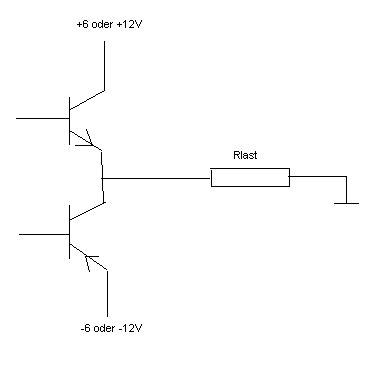

+/-12V aus 12V PC netzteil. Mit Leistung
Gast #1905537
Hallo
ich bins mal wieder :-).
Ich wollte mal fragen, wie ich aus einem PC Netzteil (aus dem +12V Pfad)
+/-6V oder +/-12V bekomme ohne großartig an Leistung zu verlieren? -12V
bzw -5V besitzt das Netzteil, aber da sind dann nur 0,5A drauf. Ich
bräuchte eine Symetrische versorgung (+/-6 oder +/-12V) mit rund +/-4A.
Am besten wäre es mit teilen die es bei Reichelt gibt. Aber die DC/DC
wandler schaffen die Leistung leider nicht. Was kann man denn noch
machen?
gruß
Basti

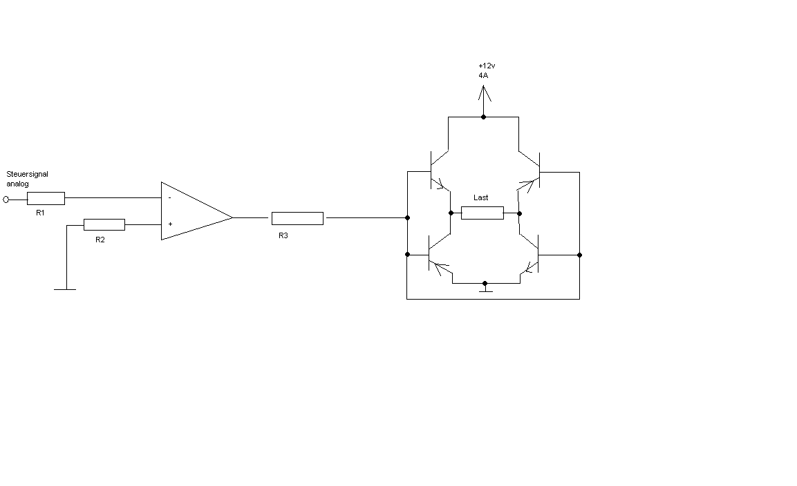

Gast #1905646
ne muss nicht zwingend sein, es ist halt notwenidg das der strom einmal
"von rechts nach links und einmal von links nach rechts" durchfließt.
Wie meinst du das denn mit vollbrücke? hast du mal ein bild?
Gast #1905682
Kann ich da auch ein einzieges steuersignal an den Eingang legen. also
quasi eine H-Brücke mit einem Eingang. Und das Steuersignal wäre dann
eine analoge spannung, so von -4 bis +4V.
Gast #1905708
Also ich will ein Peltierelemnt heizen und kühlen. Regler ist schon
fertig und Sensor auch. nun bekomme ich vom Regler (PID) eine Analoges
steursignal das ich dann auf die treiberstufe gebe. Ich mag nicht
wirklich mit digitalen signalen arbeiten. DIe standart Motorsteuer
Brücken bei reichelt habe nur TTL eingänge.
ALso mit dem wissen einer H Brücke würde ich es jetzt so machen wie im
#1905723
Basti schrieb:
> Aber die DC/DC
glaub ich dir nicht, die dinger bekommste auch für jenseits von 10KW ..
schau bei traco etc. und such dir einen passenden 12V/12V gavanisch
getrennten DCDC wandler aus und gut..
ABER für deine anwendung ist das keine sinnvolle lösung..
eine pwm gesteuerte vollbrücke mit einem LC tiefpass ist wesentlich
sinnvoller.. je nachdem wieviel spannung das peltier braucht ist evtl
nur ein dcdc wandler nötig, der dir aus den 12V eine höhere spannnung
erzeugt
Gast #1905726
wie soll ich das denn dann kühlen? ich muss eine kleine kammer (1ccm)
auf 5°C kühlen können, oder auf 36° heizen. die Leistung die ich dabei
verschlinge ist mir schlicht weg egal. hauptsache ich kann die kleine
kammer von 5°C bis 36°c Temparieren
Gast #1905732
Wenn ich wüsste wie ich eine H-Brücke bauen kann die PWM annimt würde
ich es machen. nur wie mach ich aus dem Analogen Steuersignal ein PWM
und gebe das auf die Brücke?

Gast #1905950
> Haben Peltiers etwas gegen PWM?
Ja, der Wirkungsgrad sinkt und unterschreitet schnell 0%.
Daher beim PWM zumindest eine Spule zum Glätten,
Prinzip Buck-Schaltnetzteil.
Alle Methoden, ERST aus den 12V irgendeine bipolare Spannung
zu machen, um sich DANN die Vollbrücke sparen zu können und
miot einer Halbbrücke auskommen zu hönnen, sind unsinnig
weil nicht aufwand- bzw. kosteneffektiv.
Gast #1907051
Außerdem sollte man bedenken, daß ein PC-Schaltnetzteil immer eine
gewisse Mindestlast braucht und die Masse oft mit dem Blechgehäuse
verbunden ist, was schon bei Reihenschaltung zweier PC-Netzteile zu
einem schönem Kurzschluss führen könnte.
Schaltungsbeispiel z.B.
