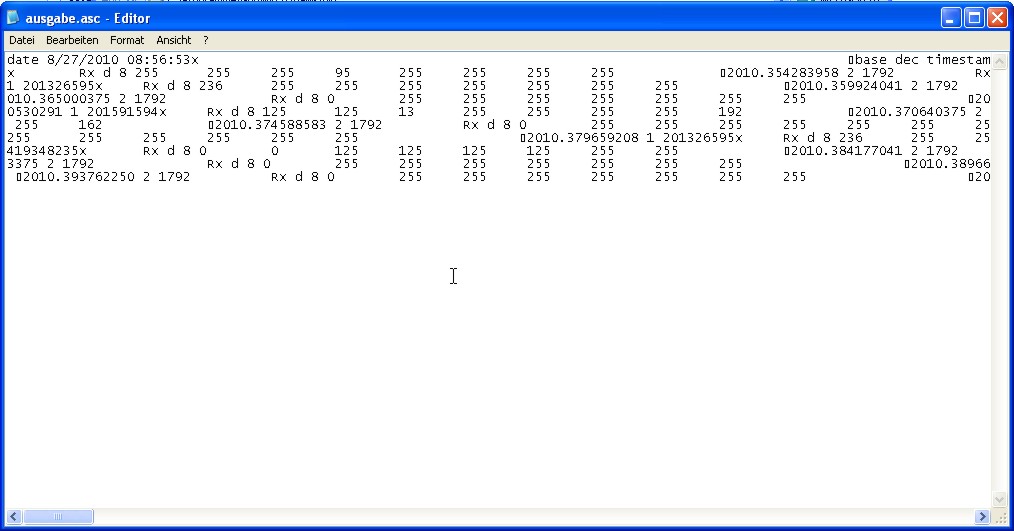

Gast #1911103
Hallo Klaus,
vielen Dank für Deine Antwort.
Die zwei Programme haben beide das gleiche Ziel. Ich habe nur
unterschiedliche Ansätze (Programme) erstellt, weil ich mir nicht
erklären konnte warum es nicht funktionierte.
Jetzt läuft es. Danke für die Hilfe.
Anbei habe ich einmal das Ergegnis angehangen (Datei "ausgabe.asc")
Der Inhalt bzw. die Formatierungen sind falsch dargestellt.
Wenn ich die Ausgabe ohne Dateitype (einfach nur "ausgabe") schreibe,
dann
sieht die Formatierung dem des Originals schon sehr ähnlich.
Wie kann man die Ausgabe so formatieren, dass es wie das Orignal
(Messung1.asc) aussieht?
Den Interpreter rufe ich wie folgt auf:
"awk -f prog7.awk messung1.asc"
Vielen Dank im Voraus.
Andre
#1911808
Wenn ich dich jetzt richtig verstehe, ist das Problem nur
eines bzgl. Zeilenende.
Unter DOS, also auch unter der grafischen Benutzeroberfläche
von DOS, aka Windows, ist es üblich, daß an jedem Zeilenende
die beiden Bytes "carriage return" (CR, auch oft als \r
geschrieben) und "line feed" (LF, \n) stehen als Zeichen,
daß jetzt eine neue Zeile kommt.
Unter allen anderen interessanten Systemen spart man sich
eines davon. Deshalb wird unter allen Unix-ähnlichen auf
das CR verzichtet und nur das LF ans Zeilenende gestellt.
So wie es aussieht, hast du jetzt nur ein LF da stehen,
und einen Editor, der nicht damit klar kommt (das
Verhalten kann durchaus von der Dateiendung abhängen, je
nach Editor).
Jetzt kannst du entweder
- in deinem awk-Programm dafür sorgen, daß jeweils am
  Ende jeder Zeile noch ein \r ausgegeben wird
- oder einen Editor nehmen, der nicht so doof ist
  (wordpad glaube ich da etwas besser)
- oder mit einem Programm die Datei anpassen
