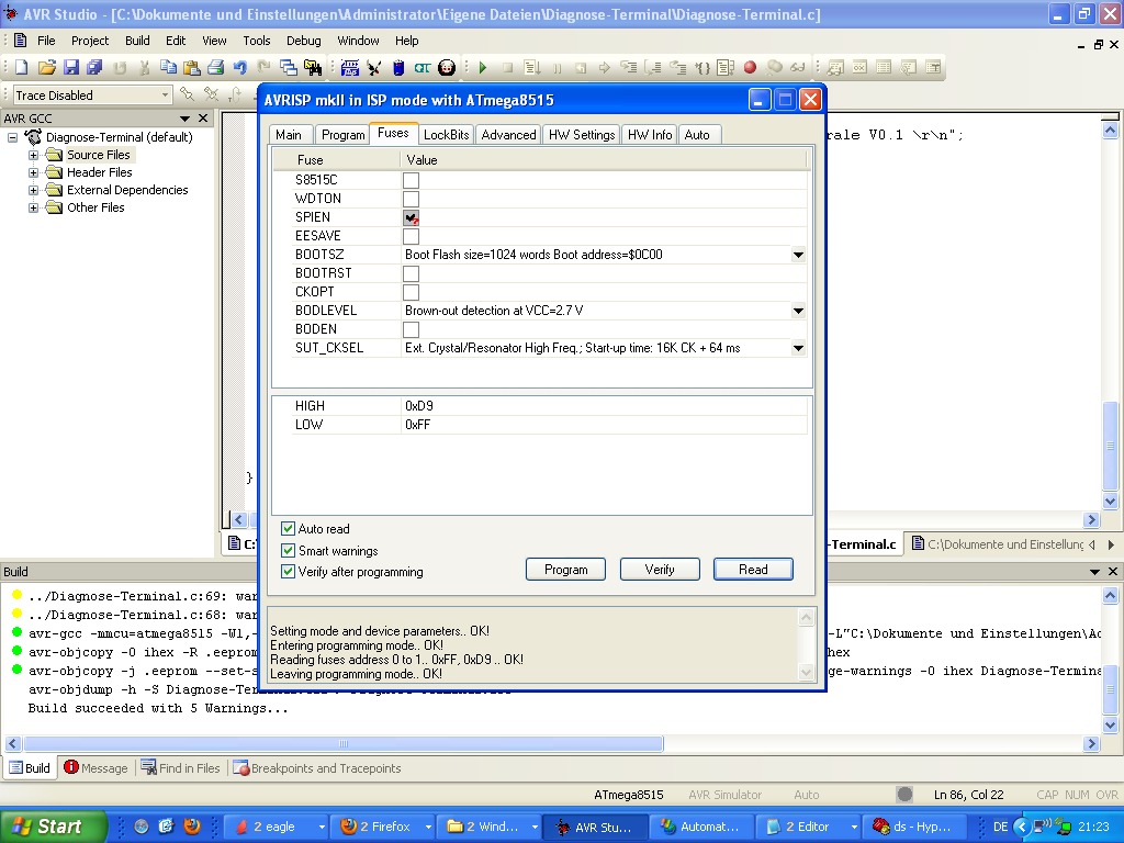

Ich bin entweder blöd, oder mein UART will mich veräppeln!
Und zwar hab in der "never ending loop" eine Pause von 1000ms
(_delay_ms(1000)); somit müsste er mir jede Sekunde per UART ein Text
ausgeben.. tut er aber nicht, er tut danach einfach nichts mehr :/
Nutze die Lib von Peter Fleury:
#define UART_BAUD_RATE      57600
#define F_CPU  16000000UL
Ich hab ein AtMega8515 mit Grundbeschaltung und einem externen Quarz,
(Nein kein Quarzoscilator) die Fuses sind im AVRStudio eingestellt wie
im Screenshot (Ext. Crystal/Resonator High Freq.;Start-up time: 16K +
64ms);
Vielleicht kann mir ja jemand helfen. :)
von Christopher G. (cbg)
Im Buildlog sind Warnings. Poste mal den Buildlog und deinen Sourcecode.

Evtl. stimmt was bei den fuses nicht?
Der Quarz hat die Bezeichnung 14-US16,000MHZ
Danke :)

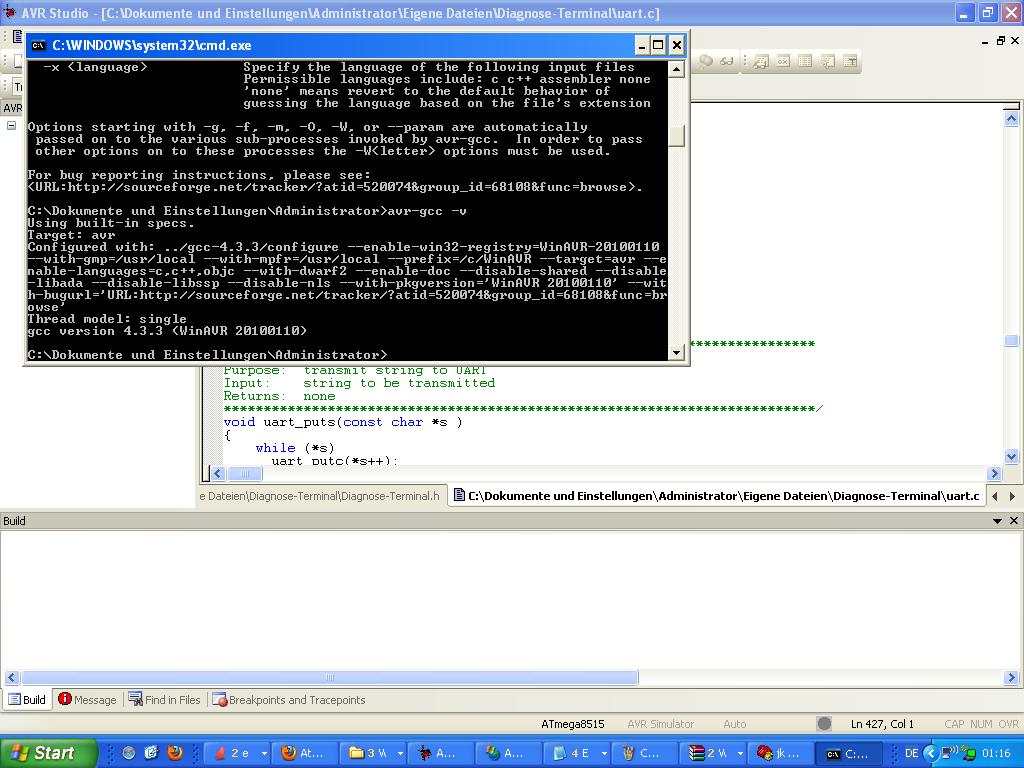

Kannst Du bitte mal schreiben, welche WinAVR-Version oder welche Version
welchen Compilers sonst Du verwendest und welche Version der avr lib?
Ich habe zwar keinen konkreten Anhaltspunkt, aber das delay bei 200ms
noch geht und dann nicht mehr, war, glaube ich bis zu einer bestimmten
Version der lib so. Habe das jetzt nicht mehr so im Kopf. Aber die Suche
hier sollte einen Haufen Einträge dazu bringen.
von Huch (Gast)
Ausserdem muss beim Compiler die Optimierung eingeschaltet sein.
von Daniel S. (sany)
Hier mal die Einstellungen im Compiler und die aktuell Installierte
WinAVR
