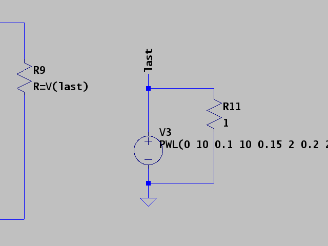

ich möchte in LTspice eine veränderliche Last simulieren.
Sie soll z.B. zuerst 10M Ohm haben und dann linear auf 1 Ohm abfallen.
Später sollen auch noch ein paar Sprünge rein.
Wie kann ich das Verhalten realisieren?
Die eingebaute "load" enspricht leider nicht meinen Anforderungen.
Algemein finde ich nur Beispiele zu einstellbaren Spannungs- oder
Stromquellen.
Danke
@ Fralla
Danke - Funktioniert genau wie beschrieben
