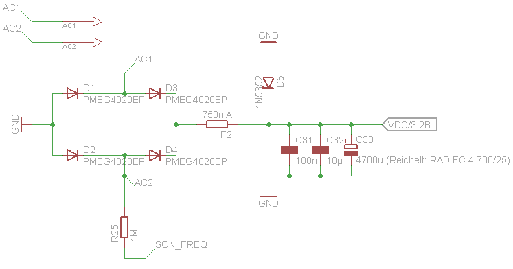

ich hatte ja schon einige Fragen für mein Tachobau gestellt, hier kommt
eine weitere :)
Ich möchte gerne die Stromversorgung mittels Nabendynamo (+Gleichrichter
-> Z-Diode -> Siebelko) realisieren. Für die Geschwindigkeitsmessung
würde ich gerne auch die Frequenz messen.
Meinen Vorschlag findet ihr oben in der Schaltung. Meine Frage:
Kann/Wird das so funktionieren? Oder wie würdet ihr die Frequenzmessung
realisieren?
Es wäre sehr praktisch, wenn die Frequenzmessung auch bei niedrigen
Spannungen funktioniert.
Hinter dem Siebelko kommt ein MAX8903 zum Akku laden und System
versorgen.

Danke für den Link zum Artikel, den kannte ich zwar schon, hatte aber
vergessen, dass da auch eine Frequenzmessung bei war.
(Für alle, die nicht auf den Artikel gehen wollen, hier ist das
Schaltbild direkt:
http://www.mikrocontroller.net/articles/Datei:Son_diode.png)
Ich finde es aber komisch, dass da vor dem 7805 weder Siebelko noch
Spannungsbegrenzung zu finden ist.
Auch der Spannungsteiler bei der Frequenzmessung ergibt für mich keinen
Sinn, kann mir das jemand erklären? Eine Z-Diode werd ich bei mir auch
noch einbauen (sowie auch eine Schutzdiode für negative Spannungen).
Weitere Vorschläge?
Kann ich mit dem Frequenzsignal direkt auf einen Pin (STM32) gehen, oder
braucht's dafür einen Analogkomperator wie im Artikel?
Lasse
Ich würde, aus Sicherheitsgründen, einen Wechselspannungsoptokoppler
(mit 2 antiparallelen LEDs drin) verwenden. Dieser ist mit einem
2k2..4k7 Widerstand direkt mit den Dynamopins zu verbinden. Damit
bekommst Du jeden Nulldurchgang einen Puls, den Du zählen kannst.
Ist auch komisch, bei über 100V im Freilauf...
Das ist schon okay so und verhindert, dass die Z-Diode ständig leitet.
Ein paar Schutzdioden mehr ersparen manchmal Kummer.
Ballastvermeidung am Rad hatte wohl höhere Prio? Ob der Entwickler schon
mal ein Nabendynamo-Rad geschoben hat und das flackernde Licht
beobachtet hat? Einen Elko vor dem 7805 hätte ich auch erwartet. Nur mit
"etwas" höherer Spannung da bei Bergabfahrten ohne Belastung wohl etwas
mehr Spannung erzeugt wird.
>Spannungsteiler am ...
vermeidet auch Überstrom am Schaltkreiseingang...
Die meisten Schaltungen sterben an falscher Betriebsspannung oder
Eingangsspannungsproblemen.
