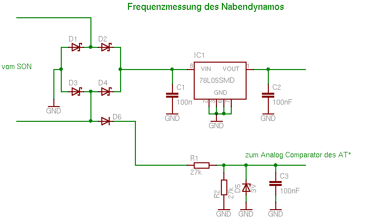

[Bearbeiten] Verwendung des SON als Tachogeber
Frequenzbereich: 5 Hz - 200 Hz (geschätzt, muss noch gemessen werden). Schaltungsvorschlag zur Frequenzmessung des Nabendynamos und damit auch zur Geschwindigkeitsmessung:
SON Frequenzmessung
EAGLE-Schaltplan
