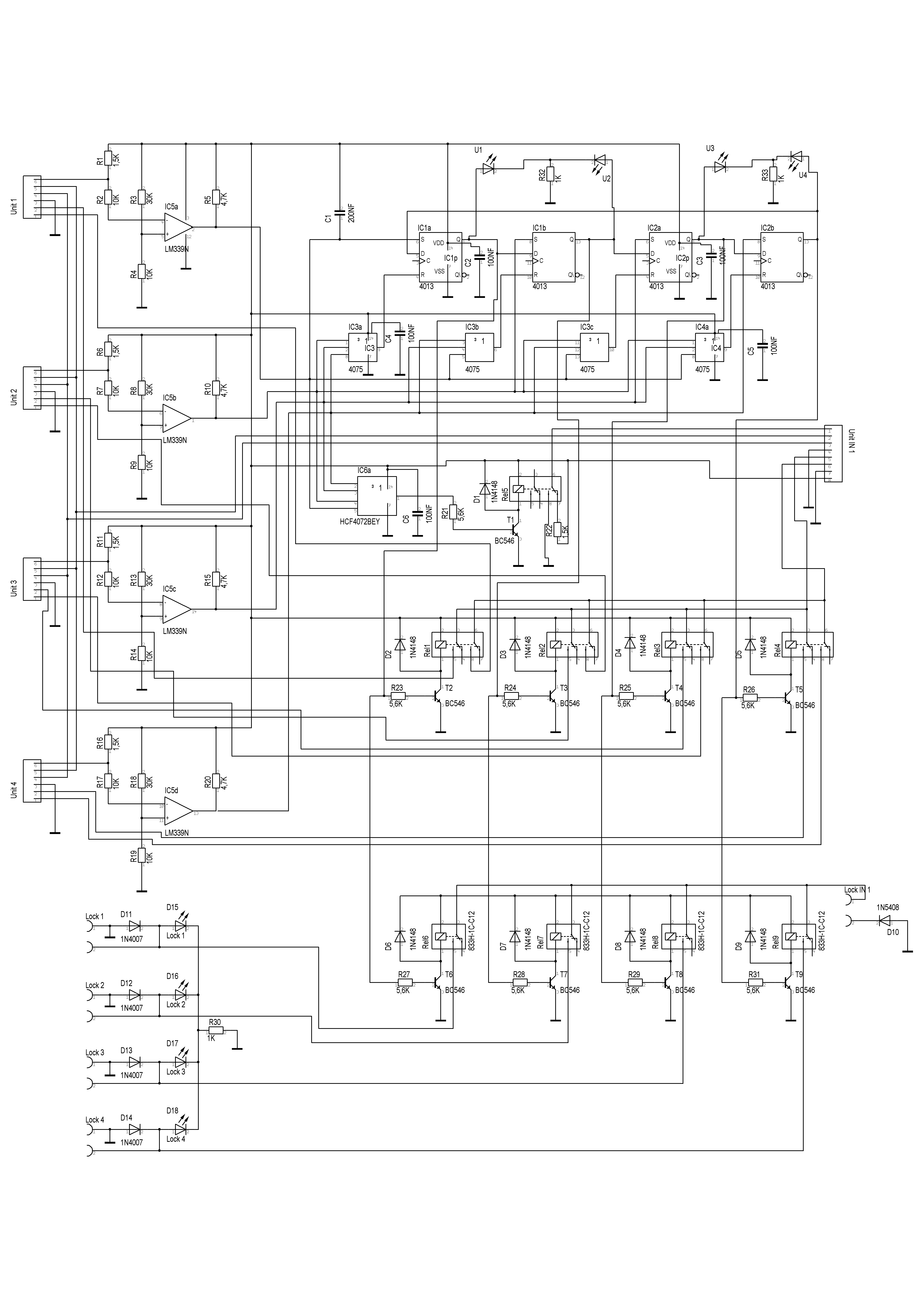

hallo,
habe wieder mal ein problem :-((
ich habe folgende schaltung aufgebaut und alles funktioniert so wie es
sein soll (eigentich).
so jetzt zum problem, gelegentlich schalltet ein oder manchmals sogar
mehrere flipflops einfach high obwohl kein signal kommt. beispiel: das
flipflop (ich nene es mal) eins ist aktiviert.... tut sich ne zeit lang
nichts (eingangssignal) auf der schaltung springt es auf einmal auf das
flipflop 3 um oder manchmals auf sogar mehrere ?!?! so das mehrere
flipflops am ausgang ein high haben. es kann sich da nur um ein
störungssignal handeln aber ich weis nicht was ich machen soll?!?! was
fehlt?? ein kondensator am spannungseingang oder was??

Gast #1914207
hallo kai und alle anderen,
ja richtig das war der anfang der entwiklung und alles läuft super ich
habe auch schon ne platine herstellen lassen und jetzt beim
fertigstellen spinnt sie eben manchmals. das schieberegister brauche ich
nicht deswegen habe ich auch die anschlüße frei gelassen. ich habe jetzt
die platine für ne andere anlage umgebaut und es gaht da auch super
:-))). nur dieses wahllose rumgeflippe nerft mich und auch die kunden.
also ich lege ich die eingänge des flipflops auf masse habe ich das
richtig verstanden?? oder alle cmos eingänge??

Alle Eingänge eines CMOS-Bausteins müssen auf festes Potential gelegt
werden. Masse ist nicht immer richtig, ein freier Eingang an einem
AND-Gatter z.B. braucht High-Pegel, damit die anderen Eingänge noch
arbeiten können. Ein Set oder Reset an einem HC74 ebenso.
Du kannst sie natürlich mit einem Widerstand auf die erforderlichen
Pegel legen, aber was ist hochohmig? 1k, 1Meg oder 1GigaΩ? Irgendwas bis
10k oder auch noch 100k ist verwendbar. Die Verwendung eines Widerstands
ist nicht notwendig, hat aber den Vorteil, dass du dann den Eingang
trotzdem mit einem Fädeldraht bei einer ev. notwendigen Anpassung noch
verwenden kannst - bei einigen kΩ brauchst du ihn nicht mal auszubauen.

Am Eingang eines digitalen CMOS-Gatters fließt immer ein kleiner
Leckstrom, der einen Pfad ausreichend niedriger Impedanz zu einer der
Supply-Rails erfordert. Dort, wo du einen Eingang mit dem Ausgang eines
Komparators verbunden hast, ist das erfüllt, denn entweder der
Komparator ist am Ausgang auf 0V und läßt den Leckstrom zur Masse
abfließen, oder der Komparator ist am Ausgang ausgeschaltet, dann
übernimmt der 4k7 Pull-Up Widerstand diese Aufgabe. Da brauchst du also
nichts zu ändern.
Auch die Eingänge, die direkt mit dem Ausgang eines anderen digitalen
Gatters verbunden sind, erfüllen diese Bedingung.
Bei den Clock-Eingängen der 4013 sieht das allerdings anders aus, weil
du die frei in der Luft hängen läßt. Du kannst die Clock-Eingänge, wenn
du sie denn wirklich nicht brauchst, mit 0V verbinden.
Auch die andere, nicht verwendete Hälfte des HCF4072 verdient
Aufmerksamkeit: Verbinde alle vier Eingänge mit einem eindeutigen
Potential, zum Beispiel 0V. Den Ausgang läßt du unangeschlossen.
