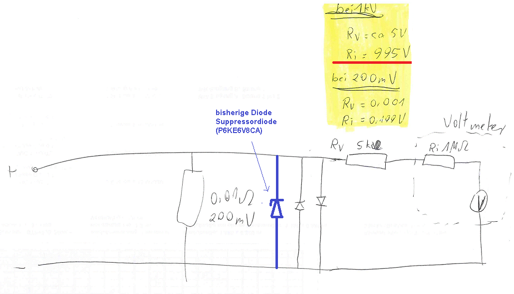

ich habe ein Messgerät gebaut mit dem man den Kurzschlussstrom eines
Photovoltaik-Strangs messen kann (soll man jedenfalls können).
Problem: das Einbaumessgerät verabschiedet sich, sobald ich den Schalter
I1 schließe.
Schaltungserklärung:
I1 = PV-Strang - max 1000V-Leerlaufspannung/20AKurzschlussstrom
der 10mOhm-Widerstand ist ein Shunt um indirekte Strommessung zu machen.
Das Amperemeter ist ein Einbaumessgerät, das max. 200mV messen kann.
Bisheriges Vorgehen:
Durch den Shunt wird der PV Strang (fast) kurzgeschlossen.
D.h., dass bei einem Strom von 10A nur noch 100mV beim Messgeräteeingang
anliegt (theoretisch).
Das klappt theoretisch auch mit Multisim.
Vermutliches Problem:
Beim Schliessen der Schalter liegt kurzzeitig (Spannungsspitze)
die volle 1000V-Leerlaufspannung am Messgeräteeingang an, bis sich die
Spannung durch den 10 mOhm Widerstnd auf 100mV reguliert hat.
Wie kann ich diese Spannungsspitze abfangen?
Mittler Weile habe ich schon eine Feinsicherung auf der +Seite des
Messeingangs eingebaut und zusätzliche eine Surpressordiode parallel zum
10mOhm Widerstand geschaltet.
Leider sprechen beide Bauteile nicht an, so dass das Messgerät zerstört
wird.
Wäre echt super, wenn einer von Euch ein Lösung für dieses Problem hat.
Am Besten ne fertige Schutzschaltung mit Dimensionierung.

#1919399
Vor das Messgerät (parallel dazu) gehören zwei anti-parallel geschaltete
Dioden, und in die Leitung vom Shunt zum Meßgerät ein Widerstand von ein
paar Kiloohm. Bei Rv = 5kOhm fließen bei 1kV ~200mA. Dann brennt auch
nichts mehr ab.
Warnung: Wer bei den Spannungen und Strömen nicht weiß, was er macht,
der sollte besser die Finger davon lassen! Das kann auch schnell in der
Kiste enden!

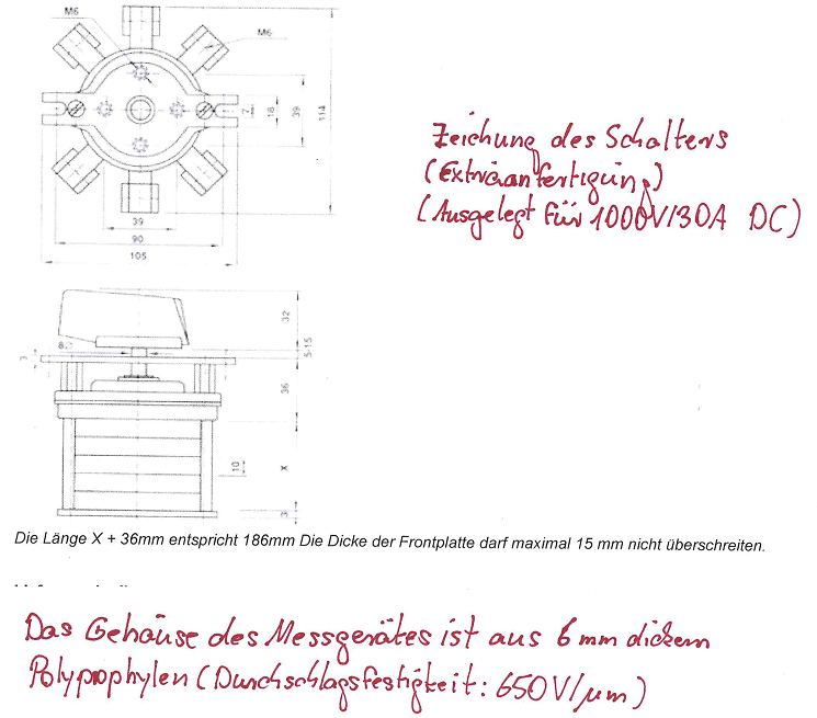

Hallo Anja,
Das mit dem Schalter ist schon bedacht.
Habe mir von einerholländischn Firma einen Schalter für 1000V/30A DC
anfertigen lassen. War zwar nicht gerade günstig aber da sollte ich kein
Problem mehr haben.
Sascha

Gast #1919717
Carsten Wille schrieb:
> Sascha schrieb:
>> Was ist denn,wenn sich die Spannung durch durch den Shunt auf 200mV
>> stabilisiert hat.
>> Dann habe ich diese Spannung ja nicht mehr am Voltmetereingang anliegen,
>> oder?
>> Noch dazu: Das Einbauvoltmeter hat einen Innenwiderstand von 1 MOhm
> Dann verfälscht der Vorwiderstand von 5kOhm das Meßergebnis um ein
> halbes Prozent. Und die Dioden sperren, weil ihre Durchlass-Spannung
> nicht erreicht wird.
> Vorwiderstand, Dioden und Meßgerät werden permanent, d.h. ohne Schalter
> an den Shunt angeschlossen.
> BTW: Wofür muß man überhaupt die Anlage mit einem Kurzschluss stressen?
Hallo Carsten,
Wofür benötige ich denn noch den Vorwiderstand bei deinem Vorschlag
(habe mal aufgezeichnet, wie ich Deinen Vorschlag verstehe)
Wenn die Dioden die Spannungsspitze wegleiten kommt die 1KV doch sowieso
nicht dort an, oder?
Habe auch noch die Suppressordiode eingezeichnet, wie ich Sie schon in
der Schaltung habe. Wieso löst diese nicht aus?
Wenn die Dioden nicht auslösen, müsste es doch wie auf dem Bild zu
sehen, mit der Spannungsverteilung aussehen,oder?
Was würdest Du denn für Dioden nehmen?
Gruß und vielen Dank für Deine Hilfe.
Sascha

Gast #1919742
Der Vorwiderstand gehört zwischen Shunt und den dioden nicht erst
danach.
BTW. zeichne mal deine Schaltung mit allen parasitären Bauelementen ein.
(1 mm Leitungslänge = 1nH als Drossel insbesonders am Shunt) und das
Einbaumeßgerät sowie das Solarpanel mit allen parasitären Kapazitäten
gegen Schutzleiterpotential.
Gruß Anja

#1919775
Sascha schrieb:
> Hallo Carsten,
> Sascha
Mal ehrlich gesagt, Du hast von E-Technik bzw. Elektronik wenig bis
keine Ahnung. Aber spielst mit dieser Schaltung mit Deinem Leben rum.
Lass' es besser sein. Mit einem Kurzschluß kann man auch ganz schnell
ein Feuer erzeugen!
               Rva
     | |                   ---     ---   | DMM  |
     | |Rs                 / \ D1  \ /   --------
      |       ------        |       | D2    |
               Rvb
Rs = 10mR
Rva = 2x 1k5 in Reihe, Spannungsfestigkeit pro Widerstand 500V DC!
Rvb = 2x 1k5 in Reihe, dito
D1, D2 = 1N4007

Aber nun erkläre mir doch mal, warum die Suppressordiode nicht auslöst.
Ist die in Ihrem Ansprechverhalten zu langsam?
Sascha
#1919859
Die Suppressor-Diode dürfte genau so schnell in den Silizium-Himmel
verdampfen, wie die Innereien des Meßwerks. Die Energie am Shunt ist im
Einschaltmoment viel zu groß.
Wenn die Zuleitungen keine Induktivität hätten und die Solar-Panel eine
unendliche Kapazität, dann würden bei 1kV Klemmenspannung ständig 100kA
durch den Shunt fließen. Er würde in Sekundenbruchteilen verdampfen. Da
aber die Zuleitungen sehrwohl eine Induktivität besitzen und die
Solar-Panel auch nur eine endliche Kapazität, kommt es nur zu einer
kurzen Stromspitze, bis Panel-Kapazität auf die Kurzschlußspannung
entladen ist.
Bei einem Gesamt-Vorwiderstand von 6kOhm können bei 1kV maximal 0,167A
durch die Dioden D1 und D2 fließen. Damit sollte die Schutzbeschaltung
dauerhaft wirksam bleiben.
Gast #1919929
Sascha schrieb:
> das krieg ich nicht hin.
> 1. handelt es sich um ein Modul sondern um ganze Stränge von Modulen,die
> bereits auf nem Dach montiert sind.
Das hätten wir vielleicht vorher wissen müssen. -> die 1000V sind also
vermutlich mit großen parasitären Kapazitäten behaftet. Die Zuleitungen
haben bis zu mehrere 10-100 uH an Induktivität. -> am Leitungsende
können kurzzeitig auch deutlich mehr als 1000 V auftreten.
Vorausgesetzt die 1000V suchen sich nicht einen anderen Weg durch das
Meßgerät z.B. über die parasitäre Kapazität der Trafowicklung.
Wie sieht es mit der Isolation des Einbaumeßgerätes aus. Ist diese für
1000V + entsprechende Überspannung durch Induktivitäten (bis zu Faktor
10 oder 20) ausgelegt?
Die Dioden sind recht schnell. Langsam wird das Ansprechverhalten dann
wenn man die Zuleitungen falsch anschließt. Richtig wird es dann wenn
man die Supressordiode wie einen Vierleiteranschluß behandelt. Also das
Meßwerk unmittelbar rechts und links am Chip der Diode angeschlossen und
der Anschluß an den Shunt dann irgendwo (im Idealfall über Widerstände
oder Induktiviäten) am dicken Draht. Das gleiche Anschlußschema
(4-Leiter) gilt übrigens für den Shunt der hoffentlich Induktivitätsfrei
ist.
Eine andere Möglichkeit wäre ein Spannungsüberschlag im Einbaumeßgerät.
In dem Fall merkt die Diode das nicht mal. Bei 20-facher Überspannung
reichen dann die 2 * 500V-Widerstände dann auch nicht mehr...
Da wäre die Frage dann ob in irgendeiner Form z.B. am Shunt geerdet
werden kann ohne daß die ganze Sache im Fehlerfall dann abfackelt.
Gruß Anja
#1919948
Mit geerdeten Meßgeräten wäre ich sehr sehr vorsichtig. Wenn die Anlage
irgendwo einen Masseschluß hat, kann das böse ins Auge gehen.
Aber ich gebe Dir Recht, daß Kurzschlußstrom-Messgerät als solches muß
schon nach außen gut isoliert sein. 5kV Spannungsfestigkeit mindestens.
Eigentlich müsste CAT IV mit 1,5KV reichen, aber die Klasse geht nur bis
1kV.
Vier Widerstände mit 500V DC Spannungsfestigkeit in 2W Draht-Ausführung
sind bestimmt ausreichend dimensioniert. Immerhin sinkt der Strom nach
dem Kurzschluß auf ~20A. Die kurze Zeit der Überlast können diese
Widerstände in der Regel ab.

Gast #1920782
A...aha Soooo. schrieb:
> Ich hab schon bei einer 200V Anlage 5cm lange Funken gezogen. Bring mal
> einen Schalter, der 1000V DC trennen kann... kein Witz
Das angefügte Bild zeigt den Schalter, der diese Last trennen kann.
Das Gehäuse ist aus 6mm dicken Polyprophylen
(Durchschlagsfestigkeit:650V/µm)

Gast #1920827
Für alle die professionell DC Spannungen dieser Grössenordnung
zuverlässig Schalten wollen: Die Kilovac Produkte (von Tyco) haben sich
gut bewährt. Auch nicht billig, aber jeden Euro wert.
Mit Deinem Lieferanten habe ich keine Erfahrung und möchte nichts gegen
Ihn gesagt haben.
Mein Sohn (2) hat gestern das erste Mal einen Weidezaun berührt. Man
lernt...
Hauspapa
Gast #1920980
> Ihn gesagt haben.
Danke für den Hinweis mit Tyco.
Hatte ich auch versucht.
Leider brauche ich für das gesamte Messgerät (die Zeichnung ist nur ein
Auszug) einen 4 poligen Umschalter mit 1-0-2 Stellung.
Und den haben die auch nicht.
Mein Hersteller ist Santon aus Holland und die haben eine
Einzelfertigung für mich gemacht.
