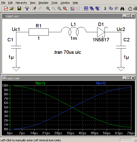

#1917074
GGaasstt liegt hier noch am besten.
Mit Kondensator Spule mit Strom aufladen und dann, wenn die Spannung am
Kondensator 1 am kleinsten ist, auf den anderen umschalten, Spule entläd
sich dann zurück in den Kondensator, theoretisch kriegt man so 100% der
Energie rüber. Praktisch gibts noch Verluste, hauptsächlich durch
Ummagnetisieren und ohmschen Widerstand.
Alles Grundlagen Schwingkreise.

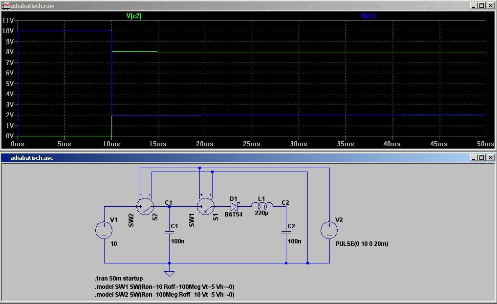

Gast #1917486
Hier die Simulation nach dem Vorschlag von eProfi. Mit einer Spule aus
der Bastelkiste (220 µH, 5 Ohm) werden statt 25 %, 64 % der Energie in
den 2. Kondensator übertragen (4 % der Energie verbleiben im 1.
Kondensator, 32 % werden "verheizt"). Mit einer "besseren" Spule im
mH-Bereich kommt man auf über 80 %.
