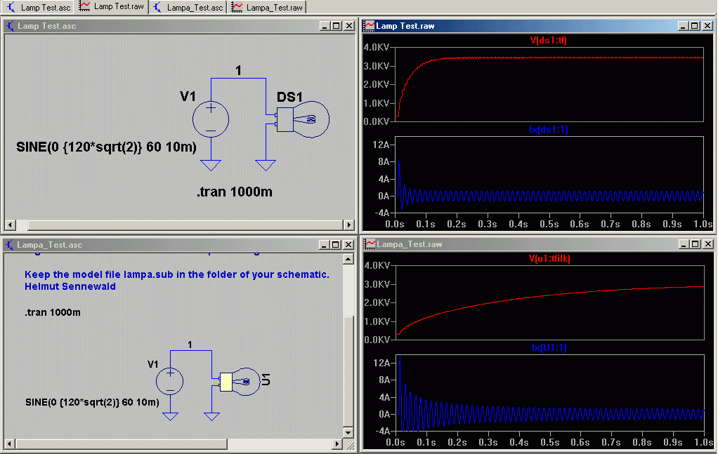

von Helmut S. (helmuts)
Danke für die Rückmeldung.
Hab jetzt Ramb=Rn/16 gesetzt um auch auf 3000K Temperatur zu kommen.
Den Zeitkonstantenkondensator hab ich auf Ctf=50m halbiert.
Helmut

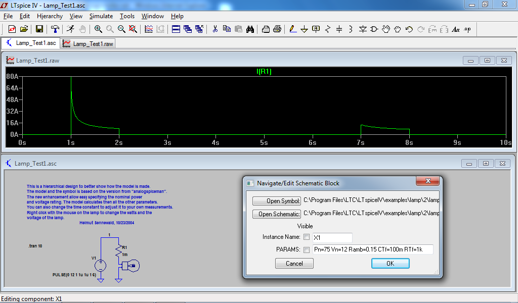

von Daniel (Gast)
danke mal soweit.
ich hab mir ne Simulation wie in dem Screenshot gemacht. ich schalte
eine Sekunde ein, dann fünf aus und danach wieder ein. in 5Sek sollte
doch eigentlich eine Glühlampe wieder abgekühlt/dunkel sein. der erneute
Strom ist aber nur ein Bruchteil vom ersten Einschalten. mit welchem
Wert kann man das anpassen?
Rtf erhöhen. Das Produkt aus Rtf*Ctf konstant halten.
hohes Rtf verringert die Abklingzeitkonstante der Temperatur.
.param CTf=0.5m RTf=100k

von Daniel (Gast)
wenn ich RTf erhöhe und das Produkt konstant halte wird die fallende
"Strom-Rampe" aber auch viel steiler :-(
> Wenn ich mir eine echte 100 Watt Birne anschaue, dann ist die nach 5s
> noch nicht kalt. Die Glühwendel hat bestimmt noch ein paar hundert Grad.
ok, du scheinst Recht zu haben. ich bin fälschlicherweise davon
ausgegangen, dass der Wendel schon wieder Raumtemperatur hat sobald er
nicht mehr glüht.
Das sieht besser aus. Aber es ist immer noch sehr unterschiedlich. Habs
mal angehangen.
Heiß zu kalt hatte ich bislang 10:1 bis 5:1 in Erinnerung.
Nach ner Stunde googeln muß ich sagen nix gefunden zu haben. Außer das
das Verhältnis 20:1 sein kann.
Die Frage ist auch, wo die Masse des Glühdrahtes eingeht. Da gibts ja
selbst bei gleicher Wattage anscheinend kräftige Unterschiede.
Desweiteren die Frage, wie heiß das Teil betrieben wird.
Und wie ist der Strahlungskoeffizient eingegangen. Das wäre eine
Konstante für Wolfram.

Aha. Editieren von Beitrag mit anschließendem Anhängen von Doks geht
nicht!
Hier das Bild!
Achso: Ja, die Glühlampe brauch etliche Zeit zum kompletten Abkühlen.
Das dürften sicherlich 10-20 Sekunden sein.
Hah! Hab wohl Kalibrierkurven für unser Modell gefunden:
http://www.ee.bgu.ac.il/~pel/pdf-files/conf104.pdf
Hier sind aktualisierte Daten gemäß dem obigen pdf angepaßt. Die Kurven
kommen ganz gut hin. Lampe ist eine H4 12V 60W für Autos. Die
tatsächliche Betriebsspannung ist also 12,8V. Die Fadentemperatur habe
ich auf 3500K gesetzt. Vielleicht finde ich auch noch bessere Angaben
hierzu.
lampa.sub:
* curve-fitted to H4 automobile 12V 60W lamp by HK/20101107
* lamp1.asc based on analogspsiceman's lamp
* Keep this model file lampa.sub in the folder of your schematic.
.subckt lampa 1 2
.PARAM Pn=60
.PARAM Vn=12.8
.PARAM Rn=Vn*Vn/Pn
.PARAM Ramb=Rn/19.5
.PARAM Tamb=27
.PARAM Tambk=Tamb+273.15
.PARAM Tfilk=Tambk*(Rn/Ramb)**(1/1.2285)
.PARAM Kc=1/Ramb*Tambk**1.2285
.PARAM Kf=(Pn+(Tambk-Tfilk)/RTF)/(Tfilk**4-Tambk**4)
.param CTf=5m RTf=10k
BTf 0 Tfilk I=V(1,2)*I(BCf)-{Kf*(V(Tfilk)**4-V(tambk)**4)}
Cfa Tfilk Tambk {CTf} Rpar={RTf}
Va Tambk 0 {Tambk}
BCf 1 2 I=V(1,2)*Kc/V(Tfilk)**1.2
.ends lampa
