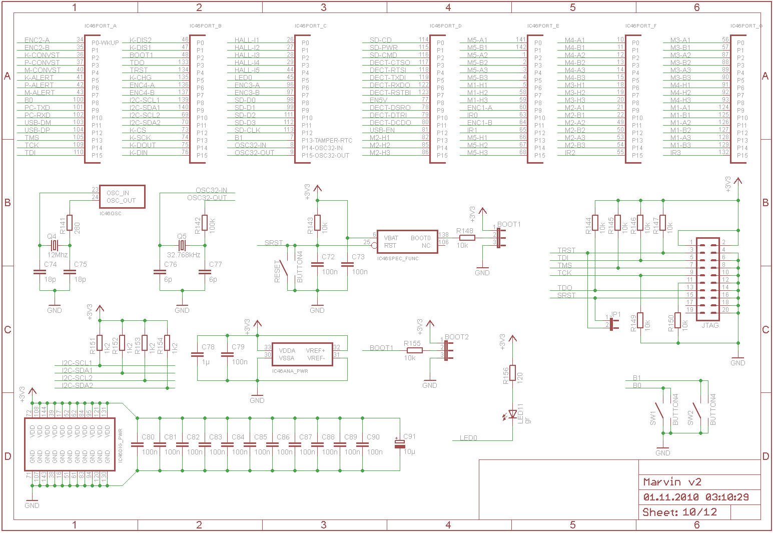

ich brauch mal wieder eure Hilfe. Ich arbeite zur Zeit mit einem STM32
und programmiere/debugge diesen via OpenOCD USB JTAG Adapter.
Ich hatte bis gestern extrem Probleme mit zwei AD-Wandlern, welche via
I2C angebunden sind (SCL, SDA low, kein ACK auf Adresse).
Wenn ich meine Stromversorgung komplett abschalte messe ich nun eine
Spannung von 0.7 Volt auf meiner 3.3V Versorgung. Ich vermute das das
die AD-Wandler bzw. den I2C Bus ziemlich verwirrt (genau erklären kann
ichs mir auch nich).
Ohne JTAG Adapter geht alles wunderbar.
Ich habe alle relevanten Schaltpläne von mir und vom OpenOCD Adapter im
Anhang.
Kann mir jemand sagen, woher diese 0.7 Volt kommen? Und optional noch
was ich dagegen tun kann?
Die werden aus dem JTAG-Adapter über die in den JTAG-Pins des uCs
integrierten Schutzdioden geholt...
> Und optional noch was ich dagegen tun kann?
Den Adapter abziehen... :-/
Oder probier mal aus, in jede JTAG-Leitung einen Serienwiderstand (470
Ohm) einzubauen...

Also ich habs gerade nachgemessen: Auf den JTAG leitungen vom OpenOCD
USB liegen im unverbundenen Zustand 1.6V an.
Die 0.7V resultieren dann wohl aus den Schutzdioden des STM32.
Sind Serienwiderstände eine zuverlässige Methode um das Problem zu
lösen?
