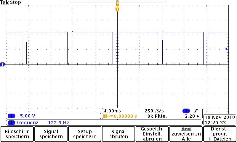

von Oli (Gast)
Hi Steffen,
ne Woche später, aber vielleicht noch von Interesse.
Wie gesagt PWM -> Enable.
UB=12V, Last zu Testzwecken ohmisch R=15 Ohm, habe gerade keinen Motor
zur Hand.
Ein Bild mit 10% eines mit 50% und ein drittes mit 90% duty cycle.
Bye Oli

von Steffen B. (flite)
Hey Oli,
das sieht doch schon mal gut aus. Was genau hast du hier gemessen? Den
Spannungsabfall an deiner 15Ohm-Last? Das würde dann ja heißen, dass die
Ansteuerung so (zumindest mit einer rein ohmschen Last) einwandfrei
funktioniert. Heute sollten meine Motorfader ankommen. Dann werde ich
das ganze in den nächsten Tagen (wenn ich mal wieder Zeit hab)
austesten.

von Oli (Gast)
Hi Steffen,
ja das ist der Spannungsverlauf parallel zur Last. Das sich die zweite
H-Brücke im L298 nicht langweilt ist diese nach App. Notes parallel
geschaltet, nutze also beide H-Brücken auch wenn ich keine 4A Lastrom
habe.
Funktioniert also bestens.
Viel Erfolg beim testen.
Bye Oli
