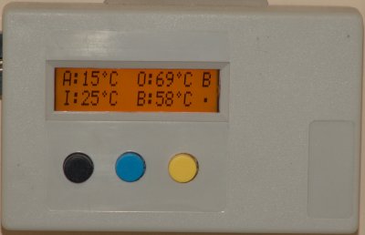

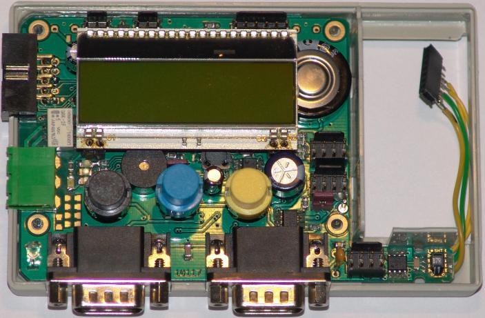

Mein Bus geht mit 20 KBit durchs Haus.
4 Drähte, CAN und Versorgungsspannung 24V. Es bis jetzt nur die
Heizungssteuerung mit zwei Display-Einheiten und einer
Analog-Messwertplatine dran. Alle Einheiten beziehen den Strom aus der
24V Versorgung, Batteriegepuffert. Denn da wo ich wohne ist Stromausfall
jederzeit möglich.
Anbei ein paar Bilder der Display-Einheit (mit STM32F103).
Eingebaut habe ich die Teil-Bestückte Variante.
Vollbestückt hat noch einige Extras wie Echtzeituhr, COM-Port, Relais,
Stiftleisten mit Signalen und Analogeingänge, Feuchte/Temperatur Sensor,
EEPROM.
