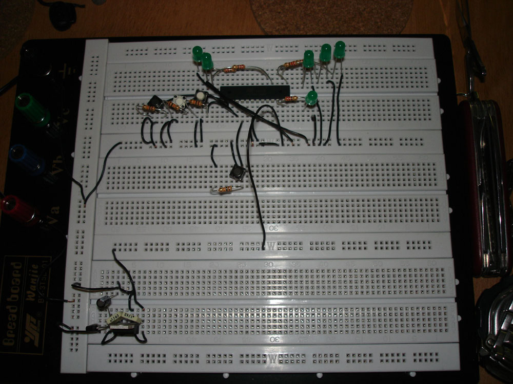

Ich scheitere nämlich schon am allerersten Punkt im AVR-Tutorial, dem
Anschluss der 6 LEDs an die IO-Ports. Sie leuchten einfach nicht.
Ein Foto von meinem Steckbrett habe ich angehängt. Es sieht leider nicht
allzu ordentlich aus, aber ich hoffe, man erkennt das Grundlegende. Die
Stromversorgung ist vorhanden und liefert die nötigen 5V, auch die Pins
für Vcc und GND am uC sind richtig angeschlossen. Soweit ich das jetzt
beurteilen kann, glaube ich nicht, dass der Fehler dort liegt.

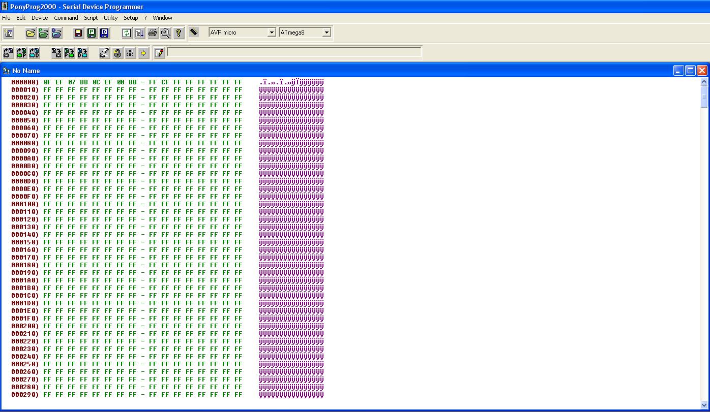

Auf den uC wollte ich es dann mit Ponyprog2000 bekommen, da yaap ihn
nicht erkennt (nutze ein Pollin-Board) und avrdude nur für nicht einmal
eine Sekunde kurz ein Fenster öffnet und sich gleich wieder schließt.
Ich habe dort also die Datei leds.hex geöffnet und auf Write Device
geklickt. Wenn ich ihn dann wieder auslese, kommt das Bild, welches ich
auch angehängt habe. Ich kenne mich nicht gut genug aus, um sagen zu
können, ob das Programm jetzt richtig auf den uC geschrieben wurde.
Ich persönlich vermute den Fehler entweder beim assemblieren oder beim
übertragen auf den uC.

Teste doch mal ohne Controller, ob die LEDs bei entsprechendem Pegel
leuchten.
MfG Spess

@Jens: Verstehe ich das richtig: Auf dem Controller ist kein Programm
"angekommen" und er ist nicht weiter beschrieben? Das würde natürlich
erklären, warum sich nichts tut, aber wie muss ich denn die *.hex-Datei
mit PonyProg öffnen und richtig auf den Controller schreiben? Bis jetzt
habe ich das so gemacht: PonyProg geöffnet, die Datei leds.hex geöffnet
und dann auf "Write Device" geklickt. Dann kam der Statusbalken. Aus dem
Code, den PonyProg mir liefert, wenn ich anschließend auf "Read Device"
klicke, kann ich als Anfänger aber nicht schließen, ob der Controller
jetzt beschrieben wurde. Oder muss ich statt auf "Write Device" auf
"Write Flash" oder so klicken?

@spess53: Alle LEDs hab ich noch nicht durchprobiert, aber ich hab es
mal mit einer versucht. Die hat geleuchtet. Also sollte der
Vorwiderstand schon so passen. Das schließt natürlich nicht aus, dass
die anderen LEDs einen Knacks weg haben, die kommen aber direkt frisch
aus der Packung. Stimmt den der Aufbau auf dem Steckbrett so?

Wenn ich Command | Security and Configuration Bits aufrufe, hab ich
deutlich weniger Optionen als im Link beschrieben (siehe Anhang).
@Michael: Wenn das Programm bei dir läuft, muss bei mir entweder was an
der Schaltung nicht stimmen (was ich nicht glaube, schon nachgeschaut)
oder beim überspielen auf den Controller. Kann mir jemand erklären, der
vielleicht selber PonyProg benutzt, ob mein Weg, die Datei auf den
Controller zu bekommen, richtig ist? Wenn ich das Programm von Jens auf
den Controller spiele, sieht das in PonyProg schon deutlich anders aus
als auf meinem ersten Screenshot, wenn ich auf Read Device klicke. Es
kommt also etwas dort an. Das Programm funktioniert aber trotzdem nicht,
hab den Fehler aber noch nicht gefunden.
Oder hab ich vielleicht beim assemblieren der Datei was falsch gemacht?
Tut mir Leid, dass ich mich so dumm anstelle, aber ich bin halt einfach
noch total unerfahren, was das alles angeht. Aber danke für die tolle
Hilfe hier!
LG Andi

Hm, ok. Ja, ist mein erster Versuch mit uCs. Das ist wirklich ärgerlich.
Ich denke, heute Abend bauch ich die komplette Schaltung noch einmal neu
auf, vielleicht liegt ja wirklich dort der Fehler. Kann ich denn
irgendwie erkennen, ob die *.hex-Datei richtig auf dem Controller
ankommt? Soll ich vielleicht einfach mal einen anderen uC (hab noch
einen auf Reserve) probieren?
LG Andi
Gast #1923983
Oh Gott.. ich trau es mich ja gar nicht zu sagen. Ich hab die LEDs
falsch herum gepolt. Dabei dachte ich, ich hätte extra nochmal
nachgeschaut, wierum die gehören, als ich die Schaltung aufgebaut habe.
Tut mir Leid an alle diejenigen, die jetzt hier ihre Zeit mit mir
verschwenden mussten. Und ein großes Dankeschön. Ihr seid wirklich
super. Hoffentlich bleibe ich von weiteren Missgriffen dieser Art
verschont.
Ich hatte zwar schon selber einige Stunden damit verbracht, nach einer
Lösung für das Problem zu suchen, aber ich hätte doch einfach nochmal
den Aufbau der Schaltung überprüfen sollen. Asche über mein Haupt.
LG Andi
Die Security Bits brauchst du erstmal nicht. Das mit den Optionen sind
die Fuses. Aber die kannst du vorerst auch in Ruhe lassen. Maximal
Lesen.
Pony Prog kenne ich nicht. Aber vielleicht gibt es ein 'Verify'. Damit
lässt sich der Programmspeicher mit den zu programmierenden Daten
vergleichen.
MfG Spess

Hey,
ich will nicht gleich einen neuen Thread aufmachen, deswegen stelle ich
die Frage nochmal hier. Ich habe oben ja schon ein Bild gezeigt, wie es
aussieht, wenn ich mit PonyProg die FuseBits auslesen lasse. Wenn ich
jetzt externen Takt aktivieren möchte, müsste ich ja deutlich mehr
Kästchen zur Auswahl haben. (Bsp.:
http://www.klaus-leidinger.de/mp/Mikrocontroller/AVR-Prog/PonyProg-Fuse.jpg
Wie mache ich das also? yaap erkennt den Controller nicht und avrdude
startet nur kurz ein kleines Fenster, was sich sofort wieder schließt.
Sind die ganzen Probleme etwa auf das billige Pollin-Board
zurückzuführen?
LG Andi

Stell mal im PonyProg den verwendeten Mega8 direkt ein und lass den
Prozessortyp nicht von PonyProg bestimmen.
