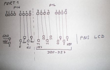

von Stefan B. (stefan) Benutzerseite
Funktioniert dein delay?
Eine funktionierende Delayfunktion ist das A und O beim LCD. Da ist ein
striktes Timing einzuhalten, das auch im Datenblatt des LCD-Controllers
angegeben ist. Hast du ein solches Datenblatt für den KS0066?
Die Delayfunktion kann man mit einem einfachen LED-Blinkprogramm grob
testen.
Der Rest deines Quellcodes kann kaum kontrolliert werden, weil dem
Zuschauer nicht klar ist, welche Spieler auf dem Platz stehen ähm
Leitungen des LCD an welche Pins des µC gehen. Ein Schaltplan (auch
handgezeichnet) wäre da sehr hilfreich.
Was am Quellcode auffällt ist, dass anscheinend die essentiellen RS und
E (und ggf. die RW, sieht man nicht weil Schaltplan fehlt) Leitungen des
LCD zusammen mit den Datenleitungen D0..D7 gesetzt werden (Veroderung?)
oder komplett fehlen. Das entspricht überhaupt nicht dem einzuhaltenden
Timing aus dem Datenblatt!

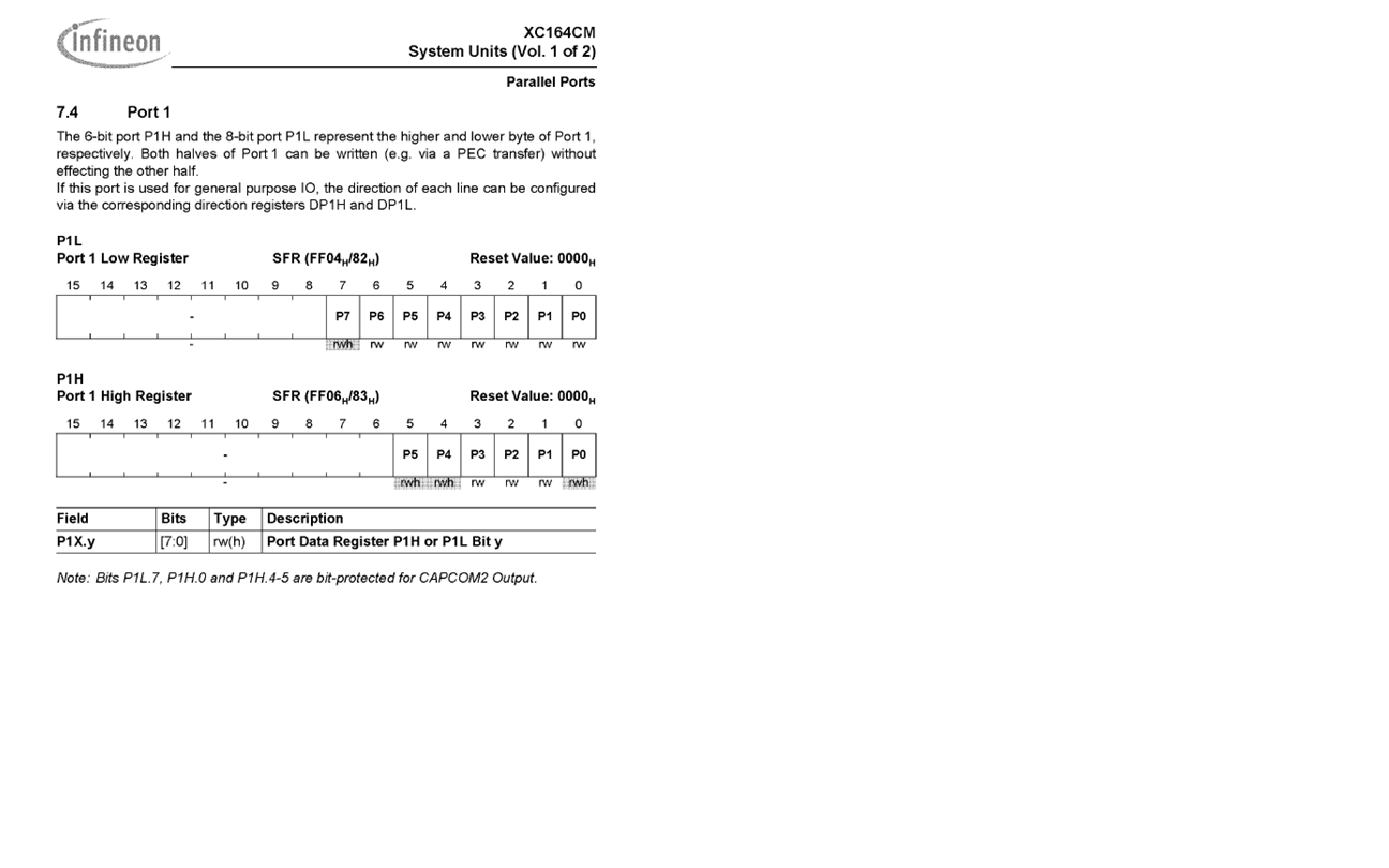

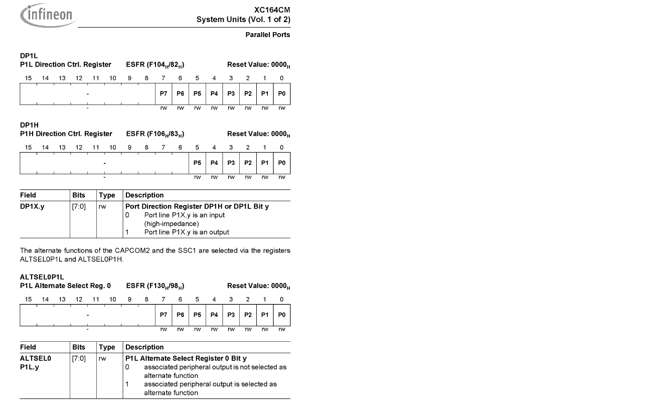

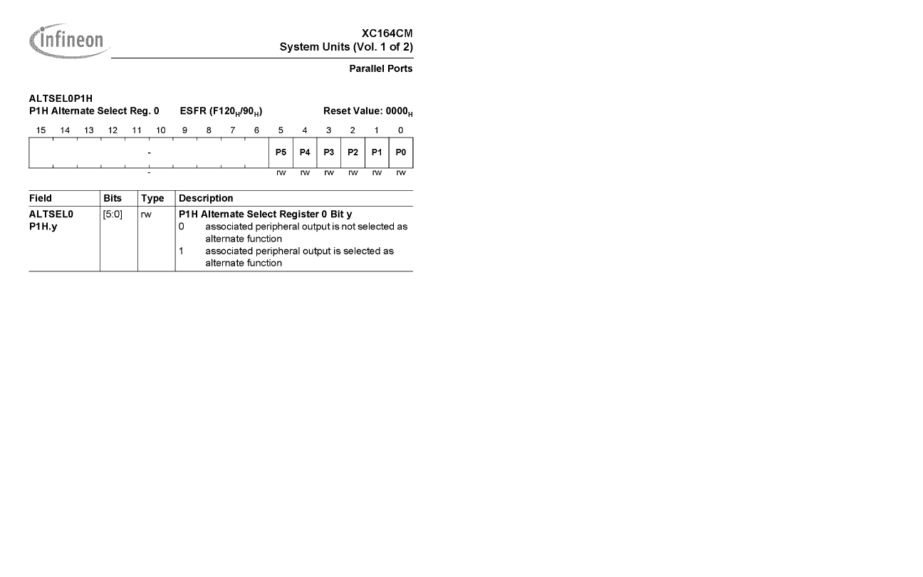

nochmals danke für eure tolle Hilfe! Ich habs nun wie folgt modifiziert:
(Schaltplan + Dokumentation fürs Display + Beschreibung des Ports ist
auch dabei). ...leider funktionierts immer noch nicht :(
Das Delay funktioniert (habs mit einer Diode ausprobiert)

Das Datenblatt ist hier zu finden:
http://www.conrad.at/ce/de/product/181647/LCD-MOD-STN-BLAU-NEGLED-WEISS-8X2/SHOP_AREA_17651&promotionareaSearchDetail=005
Bitte nochmals um Hilfe,
MfG Ronald
von Ronald (Gast)
Die korrekte Kontrastspannung Vee muss entsprechend dem Datenblatt
angeschlossen werden.
Extrem ungünstige Verkabelung von Port 1, weil alle Bitmuster aus dem
LCD-Controller Datenblatt verwurstet werden müssen.
Kannst du nicht die DB0 bis DB7 komplett auf P1H legen und zwar so, dass
Bit 0 von P1H auch DB0 entspricht? Und P1L für RS, E und RW nehmen?
Arbeitet die delay jetzt korrekt? Kannst du damit eine LED im 1s
(1000ms) Abstand blinken lassen? Exakt 60 "Herzschläge" pro Minute?
von Ronald (Gast)
Hallo Stefan,
leider kann ich DB0-DB0 nicht auf P1H legen, da P1H nur 6 Bits zur
Verfügung stellt. Ich könnte jedoch evt. DB0 - DB7 auf P1L setzten und
die anderen auf P1H wenn das besser ist. Bei Vee bin ich mir nicht
sicher (häng ich da Vref vom Controller dran?). Beim Delay hab ich für
10000ms mitgestoppt, und komm ziemlich genau auf 10s.
MfG Ronald

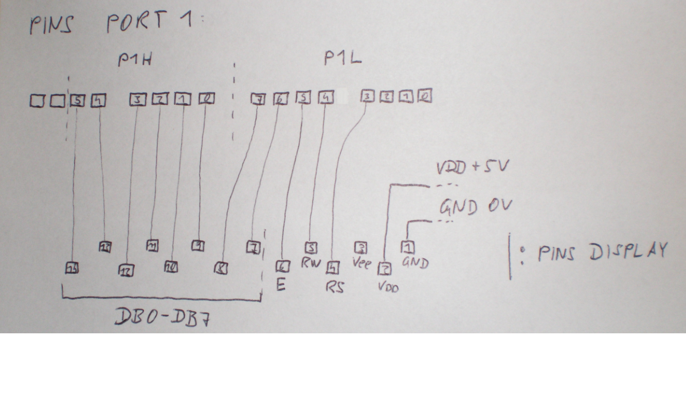

von Ronald (Gast)
so hab jetzt alles mal umgestellt, dass man leichter programmieren kann.
Im Anhang nochmal der vereinfachte Schaltplan. Evt. kann mir nun jemand
weiterhelfen.
Vielen Dank schon mal:
Das wäre deutlich besser als die Anfangsverkabelung! Über P1L setzt du
dann ausschliesslich die Datenleitungen und über P1H ausschliesslich die
Steuerleitungen.

...ich glaube da hast du dich vertippt (siehe Schaltplan)
E = Pin3
RW = Pin2
RS = Pin1
Vee = Pin0
..also müsste es doch so passen...?
#define LCD_RS        1
#define LCD_RW        2
#define LCD_EN        3
Komisch ist auch, dass die Hintergrundbeleuchtung nicht
funktioniert...!?!
Port1 kann man als Input und als Output betreiben.
DP1L und DP1L muss man zuerst auf 0xFF setzten. Wenn ich das probiere,
kommt eine Fehlermeldung: redefinition...
Macht man das jedoch nicht, kommen bei jedem Pin nur 3,5V Statt 4.8 raus
(da noch andere Funktionen am Port laufen, oder so). Im Anhang hab ich
nochmal das gesamte Datenblatt zu Port1.
Langsam bin ich echt am Verzweifeln.
> E = Pin3
> RW = Pin2
> RS = Pin1
> Vee = Pin0
> #define LCD_RS        1
> #define LCD_RW        2
> #define LCD_EN        3
Stimmt, gut aufgepasst. Ich hatte falsch an der LCD Seite die Pinnummern
abgeschrieben.
Vee gehort nicht an den µC, sondern an den Schleifer des
Potentiometers.
Beitrag "Re: LCD mit Infineon Entwicklungsboard"
Aber mit Vee bist du ja durch bzw. das klappt.
> funktioniert...!?!
Das ist ein komplett anderes Thema.
Die Hintergrundbeleuchtung hat getrennte Anschlüsse (K und A an der
Seite der Platine),
Die legt man über einen Vorwiderstand zur Begrenzung des
Durchflußstromes der Hintergrund-LED an Vcc2 und GND. Bei manchen LCDs
kann Vcc2 gleich Vcc sein, bei anderen nicht.
In deinem Datenblatt stehen die Werte zur Berechnung (s. Artikel
LED) des Vorwiderstandes bei LED Forward Voltage und LED Forward
Current. Dabei auf die Unterschiede weisse Hintergrund-LED vs. andere
Hintergrund-LED achten! Vcc 5V können für die Hintergrundbeleuchtung
benutzt werden.
Aufpassen wenn du auf die Idee kommst hier einen Potentiometer zu
verwenden, um die Beleuchtung zu dimmen! Unbedingt einen
Mindestwiderstand in Serie dazuschalten. Ohne passiert es sehr leicht,
dass der Potentiometer in Richtung 0 Ohm gedreht wird und die
Hintergrund-LED geröstet wird!
Achso das betrifft vielleicht diesen Teil:
#define LCD_DATADIR   DP1L
#define LCD_CTRLDIR   DP1H
und die folgenden Stellen mit LCD_DATADIR und LCD_CTRLDIR.
Um das exakt zu klären, müsste man sich die Definitionen von DP1L und
DP1H in deinen µC spezifischen Includefiles und die exakte Fehlermeldung
(oder Warnung?) des Compilers betrachten, also die berühmten fehlenden
Teile bei ...
Die Schnelllösung sieht so aus, dass du die beiden Redefinitionen
entfernst (auskommentierst) und im restlichen Quellcode direkt DP1L und
DP1H statt der beiden Makronamen LCD_*DIR einsetzt.
> Ich bitte nochmals um Hilfe.
Brauchst du nicht zu verzweifeln. Das ist noch die ganz normale Härte im
Geschäft.

Diesem Satz von dir habe ich zu wenig Beachtung gegeben:
bzw. auf die Nachfrage
> Teile bei ...
kam nach dem ersten Erfolgserlebnis keine Antwort.
Im Anhang ist der komplette Quellcode. Dabei habe ich die Definitionen
bei Keil nachgesehen und wegen deren SFR Schreibweise meine die
LCD_*PORT und LCD_*DIR Definitionen zurück gebaut.

von Ronald E. (ronald_1)
Hallo Stefan,
folgende Anpassung habe ich gemacht:
 DP1L = (DP1L & ~(unsigned int)0x00FF) | 0x00FF; //Die letzten 8 Bits auf Ausgangs setzten
 DP1H = (DP1H & ~(unsigned int)0x00FF) | 0x003F; //Die letzten 6 Bits auf Ausgangs setzten
Ich dachte der Tag wird nie kommen, aber das Ding läuft! Anbei zwei
