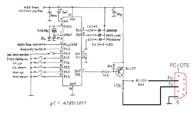

ich habe mir einen NAVTEX Empfänger nach dem PDF von DL4BBL "A NAVTEX
Receiver for the DXer" gebaut.
Als Antenne habe ich einen Ferritestab mit 160 Windungen 0,2mm Cu
Lackdraht bewickelt (-> 1,850mH) und einen Dreko mit 52pF (max. 70pF)
angeschlossen. Das ist sicher nicht optimal, da ich keine Impedanz von
50 Ohm errreiche.

Jetzt bin ich dabei ein Software zu schreiben die den Datenstrom
auswertet.
Dabei bin ich (wieder ;) auf zwei Fragen aus dem HF Bereich gestoßen.
Auch googeln hat mich nicht schlauer werden lassen....
1. Die Daten werden bei NAVTEX in SITOR-B (AMTOR FEC) mit 7 Bit und 100
Baud übertragen. Was ich nicht gefunden habe: Wird das MSB oder das LSB
(der 7 Bits) zuerst gesendet?
1.b. Start und Stop Bits gibt es nicht richtig?
2. Da im Empfänger die Mischerfrequenz einmal über und einmal unter der
Sendefrquenz liegt soll sich angeblich das Ausgangssignal invertieren.
Ist das Richtig?
NAVTEX wird im LSB (Lower Side Band) gesendet. Auf dem Oszi konnte ich
keinen Unterschied feststellen. Die Mark (hohe) Frequenz war immer "1"
und Space (niedrige) immer "0". Das ist gut an dem Sync Byte ALPHA
(0x0F) zu sehen. Da sind nacheinander drei Bit "0" und vier "1".

Zu eurer Info:
Ich habe den Tag gestern damit zu gebracht den Problemen auf die
Schliche zu kommen....
zu 1.: Die Daten werden mit dem LSB zuerst übertragen.
zu 2.: Da die Oszillatorfrequenz beim Empfang von 490kHz bei meiner
Schaltung bei 489,6kHz liegt sind Mark und Space richtig. Keine
Invertierung.
Bei 518kHz dagegen liege ich mit 518,4kHz oberhalb. Daher sind Mark und
Space vertauscht.
Der Empfang und die Dekodierung funktioniert jetzt :-)

ich möchte mir ebenfalls einen Navtex-Empfänger nach der Anleitung im
ersten Post zu bauen.
Dabei stellen sich mir folgende Fragen:
-Wird an dem Ausgang nicht noch ein MAX232 benötigt? Ich
verstehe die Schaltung so, dass der Ausgang nur zwischen +5V und 0V
schwanken kann, nicht jedoch negativ werden kann.
-Kann mir jemand das Programm für den µC senden?
Speziell das Phasing und die Implementierung der Fehlerkorrektur würde
mich interessieren.
Vielen Dank,
Daniel
Daniel H. schrieb:
> Ich
Das ist für RS-232 out of spec, aber die meisten heutigen seriellen
Schnittstellen an PCs akzeptieren einen derartigen Pegel, d. h. ein
Pegel um 0 V herum ("verbotener" Bereich bei RS-232) wird dort wie
ein negativer Pegel behandelt.
Ein MAX232 negiert die Signale noch zusätzlich, denn die RS-232-
Signale unterscheiden sich zwischen TTL und der eigentlichen Leitung
nicht nur im Pegel, sondern auch in der Polarität.
von Bernd (Gast)
Hallo Daniel
Dann machs doch so! Da die Datenübertragung nur von der CPU zum PC
läuft, kann man sich die negative Versorgung einfach vom Tx des PCs
holen. Die unbenutzte Tx-Leitung sollte auf ca. -10V liegen.
@Jörg
Der BC557 invertiert doch auch.
Gruß, Bernd
Den hatte ich noch nicht gesehen.  Ich hatte in Bild 3 das "Data out
to µC" als "Data out to PC" gelesen und daher gedacht, dass an
dieser Stelle bereits die RS-232-Daten entstehen.  (Hatte nicht
versucht zu verstehen, was dort an welcher Stelle genau passiert.)
Ja, der Transistor-Inverter ist dann einfach die Billigvariante
dessen, was man sonst mit einem MAX232 machen würde.
von Daniel H. (dhh)

sorry, dass ich diesen alten thread rauskrame, habe mir die Schaltung
mal angeschaut und möchte sie nachbauen. Im pdf zum Navtex receiver
sieht man auf dem Gehäuse einen Kippschalter zum Umschalten der
Empfangsfrequenz. Im Schaltplan selbst wird der Kippschalter nicht mehr
angegeben. Wird dort per µC umgeschaltet? Die Signalleitung (HIGH 518kHz
bzw. LOW 490 kHz)an P 3.3?
Bin für eure Ideen dankbar.
Vielleicht findet sich ja auch der ein oder andere der von seinen
Empfangsqualitäten mit dem receiver berichten kann.
Viele Grüße
Andreas.
Jo, das sieht so aus. Bild 4 (Oszillator) zeigt ja, das das ein
digitales Umschaltsignal ist und an den Vorteiler für den 4046 geht.
Es kann übrigens nicht schaden, die Versorgung des Oszillatorteils
nochmal anständig zu verdrosseln, um Störungen des HF-Teiles durch die
Teilerkette zu vermeiden. Dazu kann auch beitragen, die beiden
Baugruppen jeweils in ein kleines Blechgehäuse zu packen.
