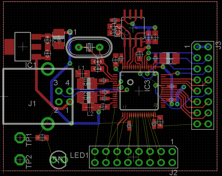

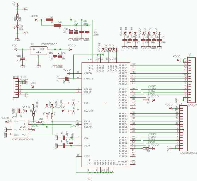

Also bin ich auf den FT2232 gegangen, und dieser hat ein sogenanntes
"Asynchronous FIFO", 8 Bit parallel plus Write-Strobe. Für diesen Chip
bin ich gerade dabei eine kleine Leiterplatte zu machen, 8 davon würden
auf eine Eurokarte passen, es wäre also ein wirklich kleines, billiges
Board. Außerdem hoffe ich daß der FTDI-Treiber, wenn die schon wissen
daß ihr Device für USB2.0 High Speed gebaut ist das dann auch wenigstens
zu 25% verarbeiten kann.
Frage ans Forum: Was haltet ihr davon? Erfinde ich das Rad ein zweites
Mal oder soll ich das zuende bringen? Wenn letzteres, gibt es
irgendwelche Ideen für Verbesserungen?
Danke, Günter

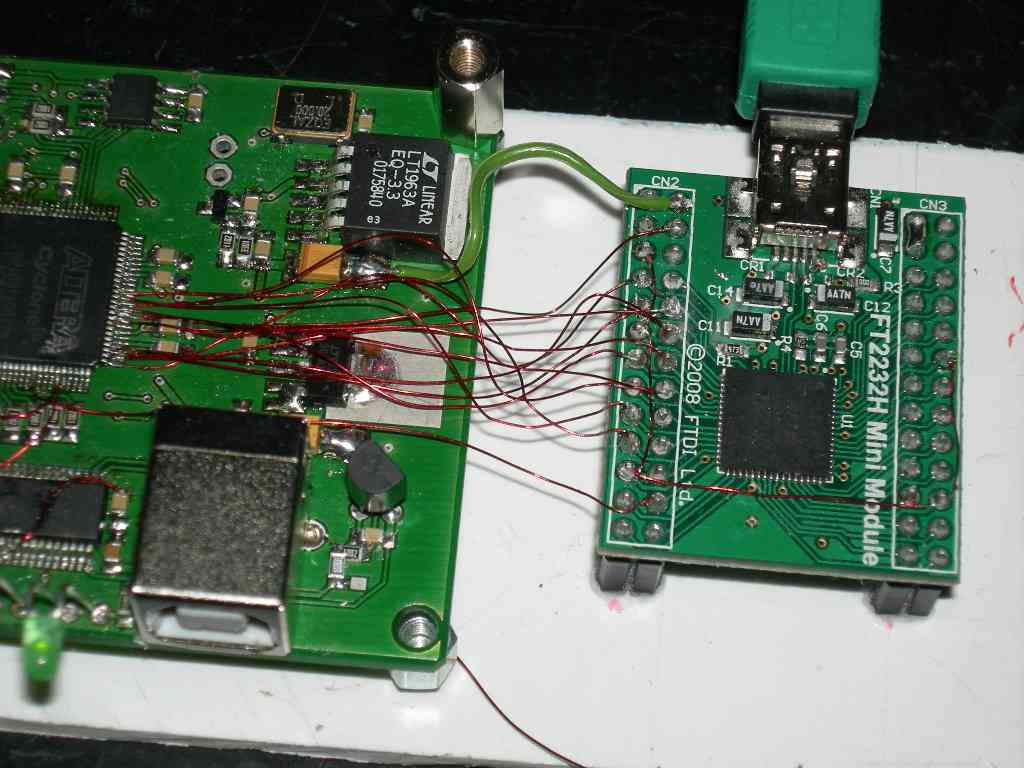

Am einfachsten dürfte die Sache noch mit dem neuen FT2232H sein, der
kann die Datenrate locker und benötigt keine Firmware-Programmierung.
von Günter (. (dl4mea)
Danke. Also doch das, was ich oben bereits als Platine vorstelle?
Ciao, Günter
von Digi Thal (Gast)
Gibt es auch fertig als "FT2232H Mini Module". Damit sollten bis zu
41MB/s drin sein.
> 41MB/s drin sein.
D A N K E !!!
Das wars, auf was ich gewartet habe...
Danke nochmal, die Diskussion hier hat sich gelohnt! Sobalds läuft werde
ich es mal ergänzen.
Ciao, Günter

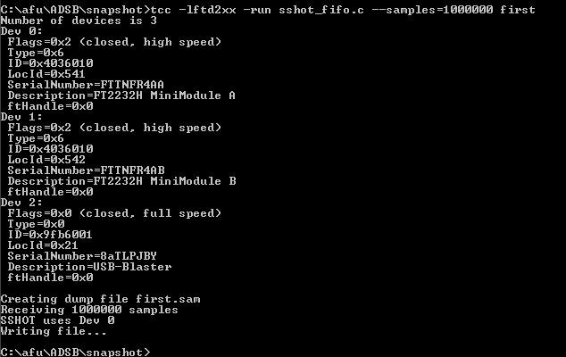

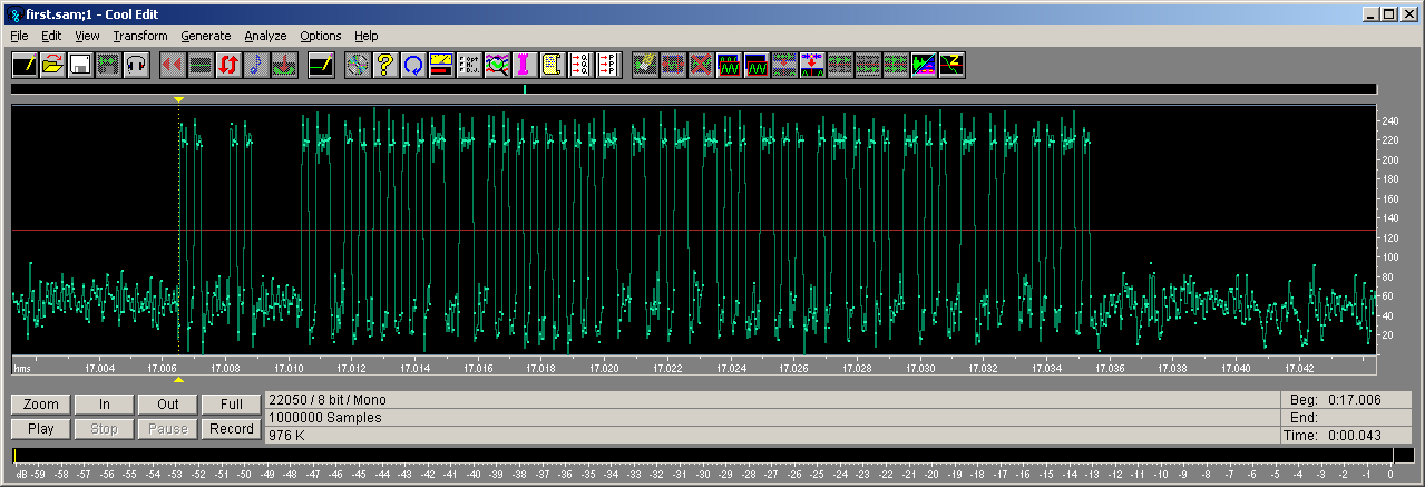

Ich habe mir auch das Mini-Modul von Farnell gekauft (kostet ca. 28,30€)
http://de.farnell.com/ftdi/ft2232hq-mini-module/modul-usb-2-port-ft2232h-basiert/dp/1697465
Dies habe ich an den PC angeschlossen um erst einmal zu testen ob ich
die Softwareseite am PC in den Griff bekomme. Hierzu habe ich den
Sendeleitung vom FTDI-Chip (WR#) auf GND gezogen.
Anschließend habe ich den FFT2232H mit dem FTDI-Tool auf sync FIFO Modus
umgestellt (dadurch erreiche ich eine konstante TRansferrate von
41MByte) Bitte die PDFs durchlesen dort steht beschrieben welche
Funktionen man benutzen muss, damit der FT2232H im sync FIFO MOdus
läuft.
Anschließend habe ich meine eigene Platine mit einem Spartan 3A400
erstellt. Mit meiner eigenen Platine konnte ich die Datentransferrate
sogar auf 45MByte pro Sekunde erhöhen (ic denke dies liegt am besseren
Routen der Datenleitung).
Ich habe auch schon bereits 2 Themen dazu im µC und FPGA Forum
veröffentlicht, wo ich meine Erfahrungen mit diesem Chip gepostet habe.
Ich den Spartan 6 XC6SLX25 benutzen. Dieser besitzt 936MBit BlockRam.
Damit kann man schon eine ganze menge überbrücken. und ist zudem noch
sehr bezahlbar.

ich hatte zugesagt meine Lösung zu präsentieren:
Anbei drei Bilder:
- das FT2232 Mini Module, mit Fädeldrähten ans FPGA angeschlossen (der
dicke, grüne und ein Fädeldraht sind GND)
- ein Screenshot des DOS-Tools "sshot_fifo", bei der Aufnahme von 1Mio
Samples
- ein Screenshot von Cooledit96, welches rohe Binärdateien als Waveform
darstellen kann (*1)

Softwareseitig verwende ich so ziemlich genau das Beispiel 4.1 aus (3),
welches ich aber um eine Suche nach der richigen Device ID ergänzt habe.
Ich verwende den "Asynchronous FIFO Mode", weil dieser nur 8
Datensignale plus einen Strobe verlangt, und mir geschwindigkeitsmäßig
ausreicht. Dieser ist in (1) Kapitel 4.5 beschrieben. Die Daten werden
angelegt, und 20ns später das WR#-Signal für 40ns auf '0' geschaltet.
Das reicht. Also gerade mal 9 Verbindungen plus GND. Pullups oder
sonstiges habe ich nicht verwendet.

Ich habe für TinyC ein kleines Tool geschrieben, welches den gewünschten
FT2232 sucht, dann die entsprechende Datenmenge empfängt und in ein File
schreibt. Wenn mir jemand sagt wie ich das hier auf mikrocontroller.net
hochladen kann, dann gerne.
Die Daten stammen von einem mit 10MSamples laufenden AD-Wandler.

(*1): Bitte die Überschwinger ignorieren, die kommen von Cooledit,
wirklich im Signal enthalten sind die als Punkte dargestellten Samples
