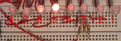

Ich will den 4x4x4 RGB Cube von dieser Seite nachbauen:
http://www.stefan-weigert.de/seiten/minicube.html
Habe schon alle Teile da und eine Testschaltung aufgebaut, auf der die
ersten beiden LEDs der Mosfets vorhanden sind.
Auf der Seite der Latches/Treiber habe ich jeweils das erste Signal
weitergeleitet, sodass ich momentan 2 LEDs ansteuern kann.
Die 4x4x4 Cube Schaltung entspricht letztendlich einer 8x8
LED-Ansteuerung.
Auf dem Bild im Anhang sieht man den Fortschritt meiner Schaltung.
Jetzt habe ich das Problem, dass wenn ich eine LED in der Reihe leuchten
lassen will, die anderen LEDs in der Reihe leicht mitleuchten. Das ist
aber nur in der x-Reihe (Mosfet-Reihe) so. (Es liegen in dem Moment ca.
1,1 Volt an der LED an)
Laut dem Ersteller des Projekts hatte er diese Probleme noch nie. Er
nutzt den selben Programmcode.
Das Problem kommt bei allen Farben vor. Somit kann es kaum sein, dass 3
Latches/Driver defekt sind.
Ich habe die exakt gleichen Bauteile verwendet. Nur statt dem Atmega 32
benutze ich einen 644P. Andere Grundlege Funktionen des uCs
funktionieren ohne Probleme (ISP-Programmierung, UART1).
Vielleicht hat ja jemand einen Vorschlag? (Ich habe kein Oszilloskop)

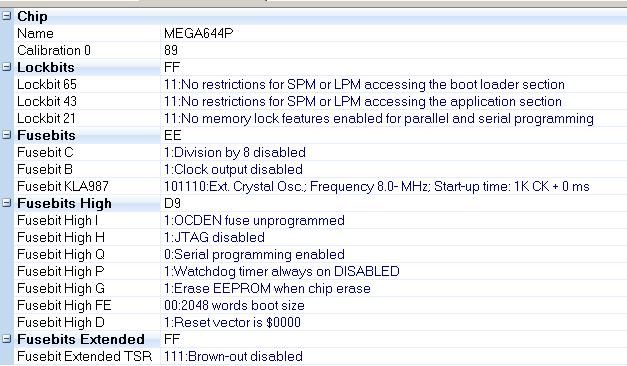

Sind dann auch die Fuses richtig gesetzt?
Habe ein Bild von den Fuses angehängt.

von M. W. (hobbyloet)
Ich habe den 4er Cube von Stefan vor kurzem aufgebaut.
Zu den Fuses:
OCDEN -> nicht aktiv
JTAGEN -> nicht aktiv !!!
CKOPT -> nicht aktiv
EESAVE -> egal -> bei mir nicht aktiv
BOOTSZ -> auf default lassen
BOOTRST -> nicht aktiv
BODLEVEL -> egal -> bei mir auf default
BODEN -> egal -> bei mir nicht aktiv
SUT_CKSEL -> auf externen Quarz mit high frequency und startup 16k +
64ms stellen -> (sollte SUT=111 CKSEL=1111 sein.)

Ja, die Fuses stimmen überein, startup-time macht keinen Unterschied bei
mir. Hattest du in der Hinsicht keine Probleme? Der einzigste
Hardware-Unterschied ist der 644P statt Atmega32.
So wie Stefan sagt, läuft es mit seinen 50µs pro Zeile.

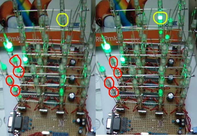

von Peter S. (schussel)
hab mal noch ein Bild angehängt, damit ihr seht, wie die LEDs leuchten.
Bild wurde ohne Blitz mit höherer Belichtungszeit gemacht, entspricht
also sehr stark der Realität.
Register fährt von rechts nach links.

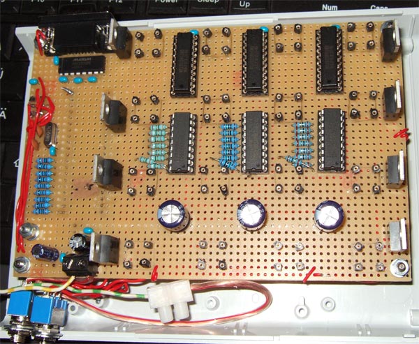

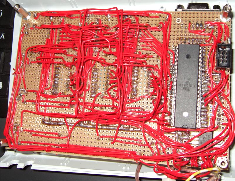

Mach mal Bitte Bilder von der Platine und der Gitter.

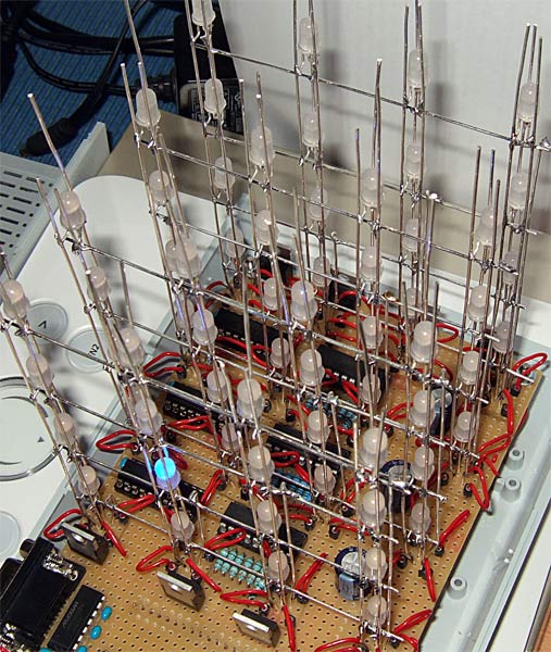

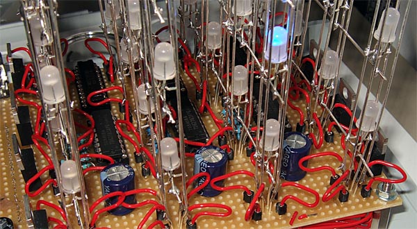

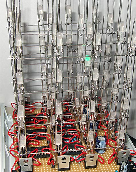

Sorry, dass ich mich jetzt erst melde. Hier sind die Bilder.
Bei dem Bild mit den LEDs wurden nur 3 LEDs der oberen Reihe angesteuert
(rot, grün, blau). Wie man sieht, leuchten viele mit. Habe Stefans
Originalprogramm dazu verwendet.
Mach mal ein besseres FOTO vom Gitter.
Ist leider nicht viel zu erkennen. (:

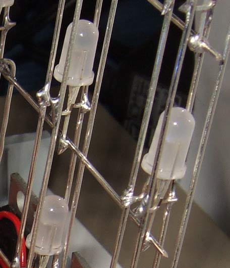

Weiß nicht genau, was du daran sehen möchtest, hier mal ein paar Bilder.
Also es berühren definitiv keine Drähte oder so. Habe sie in einer
Vorrichtung mit Löchern zusammengelötet.

Hast Du wirklich auch 8 Stück,
von den gleichen IRLZ 34N eingebaut?
bild_unten bitte mal richtig knipsen.
Ich ahne da was mit Lötbrücken! ;(

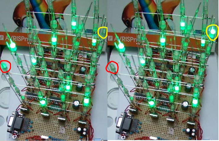

Also das mit der Reversecurrent kann auch nicht sein. Wenn ich statt dem
kompletten LED-Gitter nur eine LED (ohne Gitter) anschließe, leuchtet
sie auch, wenn die selbe Mosfet-Reihe angesteuert wird.
Zum Helligkeitsunterschied:
Also wenn alle LEDs aus sind und man eine LED nach der anderen
zusätzlich ansteuert, so leuchten alle vom gleichen Mosfet gleich hell
mit.
Wenn aber irgendwelche von einem anderen Mosfet schon leuchten, dann
kann es sein, dass welche nicht mitleuchten. Manche aus ganz anderen
Reihen gehen auch einfach aus... (siehe Bilder)
Gelb ist die LED markiert, die eingeschalten wird. Rot sind die LEDs,
die sich beim Einschalten der Gelben verändern. Also die hängen gar
nicht beieinander.
