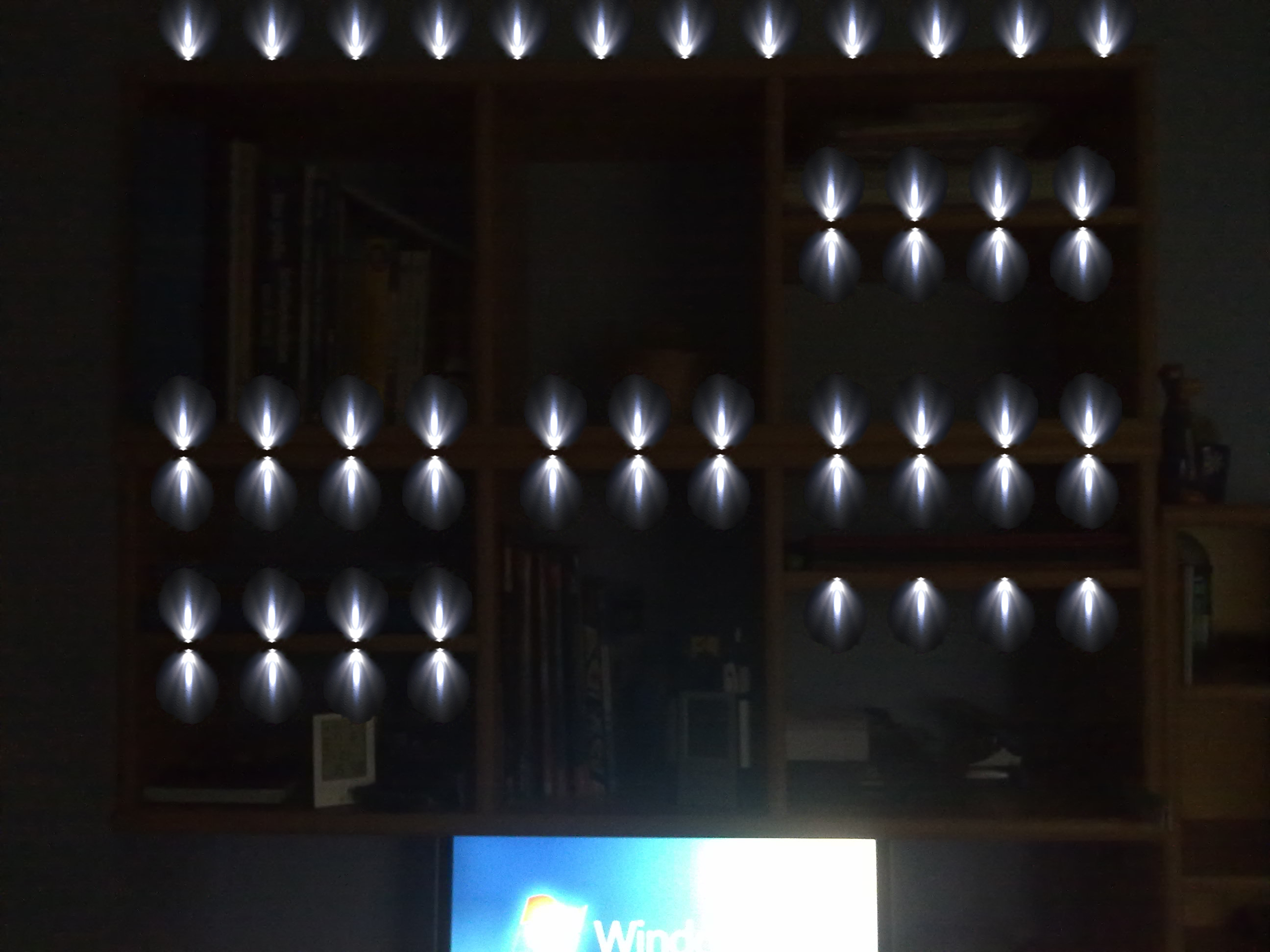

Ich will hinter ein Regal eine LED Beleuchtung machen, "jedoch habe ich
noch
garkeine Ahnung, aber interessiert mich einfach. (Mein Wissensdurst ist
sehr groß) Für Hilfe bin ich sehr dankbar."
Ich habe ein Bild angehängt wo man sieht wo die LED's hinsollen ( im
Bild sind die LED's vor dem Rgel, sollen aber dahinter ;) ).
DAS BILD IST NICHT GRAD SCHÖN! ICH HABE ES VORHIN SCHNELL MIT PHOTOSHOP
GEMACHT!
Kann mir jemand helfen?

Um ein Regal von hinten zu beleuchten, reicht das allemal. Bei der von
dir eingesetzten Anzahl an LED lautet die eigentliche Frage nämlich: Wie
stelle ich es an, dass ich auch ohne Sonnenbrille noch in Richtung Regal
schauen kann.
