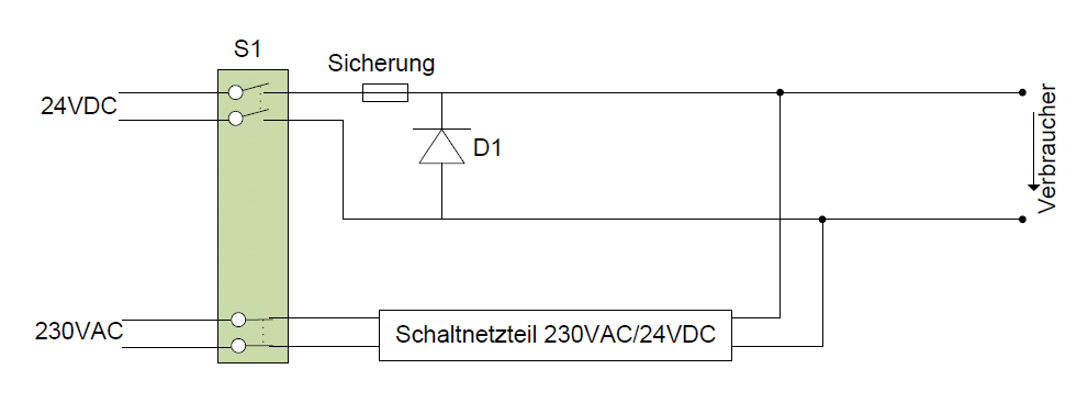

Was denkt ihr über meine Schaltung. Zwar ist die Anforderung über einen
Schalter zwischen 2 Spannungsquellen zu wählen. 24VDC(laborbuchsen) und
230VAC (wird über schaltnetzteil auf 24VDC geregelt). Jetzt mein problem
ist das ich eine Verpolung an der Spannungsquelle 24VDC verhindern
möchte.
Meine Frage:
Bei einer Verpolung oder Überstorm an den Laborbuchsen von 24V ist der
verbraucher und das Schaltnetzteil abgesichert oder würden die Schaden
davon tragen?
Besten dank für eure Hilfe.
Gruss Martin

Ich würde lieber davon Abstand nehmen ein Schaltnetzteil sekundärseitig
mit 24V zu versorgen. Wieviel Strom brauchst Du? Eine Serien-Diode am
Ausgang des Netzteils und am Eingang finde ich als bessere Wahl. (Wenn
Dir 23,3V reichen und dein Strom < 1A ist)

Abgesehen von der Versorgung des SNTs "von hinten" wirst du zumindest
für eine kurze Zeit (bis die Sicherung ihre Arbeit verrichtet hat) eine
verpolte Spannung im Bereich um -1..1,5V haben. Ob dein Verbraucher und
das SNT damit klarkommt mußt du selber abklären...

Für mich ist das kein Verpolungsschutz, denn du hast je nach Diode die
Vorwärtsspannung der Diode dazu kommt noch der hohe Strom bis die
Sicherung anspringt. Wo zu das ganze? ich würde es so Eindisgnen dass im
Falle ein Verpolung nicht unbedingt die Sicherung springt (z.B mit einem
P-Kanal). Ausserdem du solltest sicherstellen oder besser gesagt im
Dattenblatt des Schaltreglers das er ohne Versorgung am Ausgang 24V
kann!

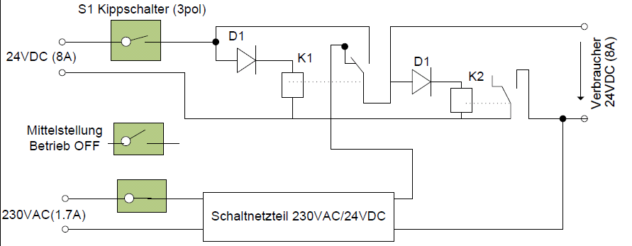

Zwei Dioden, wenn du den Spannungsabfall verschmerzen kannst.
Oder ein Relais, das nur anzieht, wenn die Polatrität passt...
    ext o--o---------------o
           |            1xUM o--------->
           |   SNT o-------o :
           '--->|----------|Rel|----.
    GND o---------------------------o--->
Das Relais (1xUM) zieht nur dann an, wenn die ext. Spannung richtig
gepolt ist. Und schaltet dabei das SNT ab.
Gast #1930336
oder du speist mit deinen 24V über eine Diode in Reihe ein Relais, dass
dir die 24V an den Verbraucher weiter gibt. Wenn Verpolt ist fällt das
Relais ab. Wenn du einen Wechsler verwndest kannst du dann gleich aufs
SNT umschalten

Gast #1930350
Da 24V recht grosszügig sind, bau lieber:
24V --|>|--+  (z.B. eine Schottky-Doppeldiode)
ext        |
           +-- Gerät
24V        |
SNT --|>|--+
Mit ausreichend grossen Dioden die auch etwas Sperrspannnug aushalten
sind beide Probleme gelöst: Weder Verpolung noch rückwärts Strom ins
Netzteil schicken kann passieren. Man spart auch viele Bauteile.
Netzteil aus heisst Strom von draussen.

Habe nun eine Lösung um genau die 24V zu erhalten am Ausgang und die
komplette Trennung von der Speisungen 24V und SNT.(Kippschalter wird
gebraucht für den Benutzer, will ja nicht das mir das SNT läuft wenn ich
24 anschliesse) Seid ihr mir einig mit der Lösung? Kann mir jemand eine
Empfehlung für geeignete Dioden und Relais geben (bei 24VDC und 8A)?
Gruss martin
