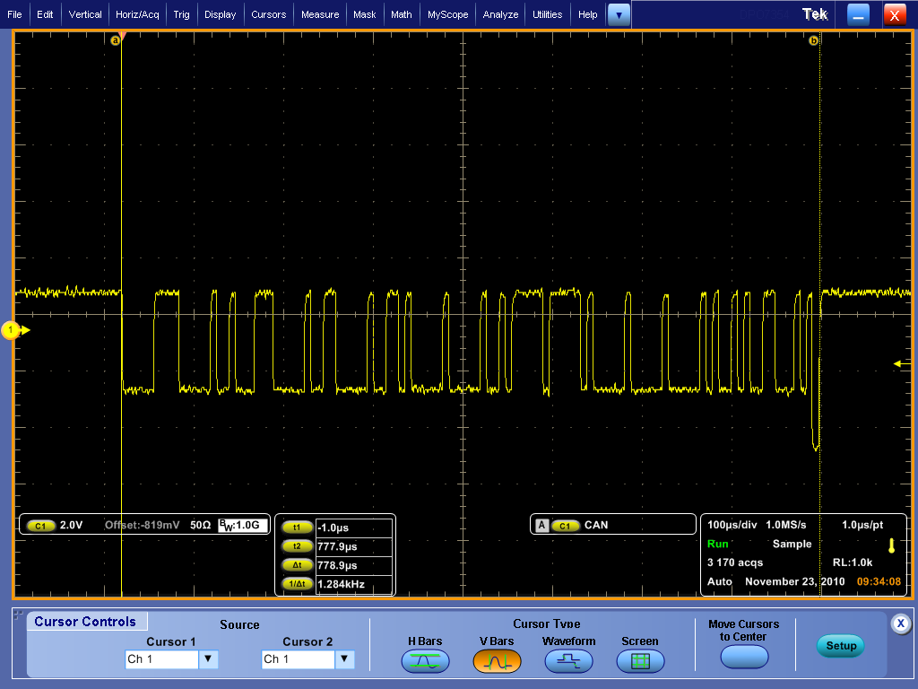

Hallo, Ich habe mal mit dem Oszi folgendes Bild aufgenommen. könnte mir jmd erklären wie ich dort die einzelnen bits auslese? Ich schicke einen Standard Frame mit: Identifier: 70 Daten: E0 30 1A 00 17 FF 00 00 doch wie lese ich dies heraus? vielen Dank
spontan würde ich sagen du errechnest dir wielange eien bit dauert 1/f und dann kansnt du das rauslesen wann welches bit dran ist und welchen wert es hat

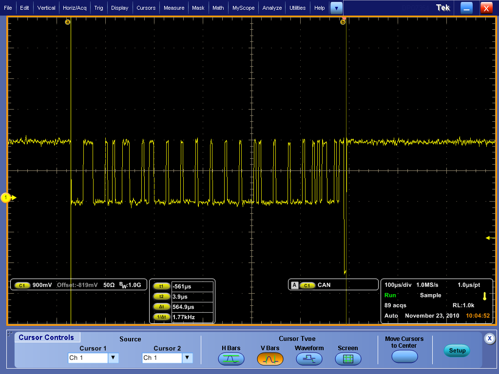

ok, und wie errechne ich mir das genau? noch eine frage: ein zweiter knoten sendet folgendes bitmuster. auch standard frame format. Identifier: 70 Daten: E0 30 00 00 00 00 80 00 mit dem ersten knoten, also mit at90can128 will ich das gleiche senden wie dieser kntoen. welche eintellungen muss ich hierfür vornehmen? vielen dank für hilfe
