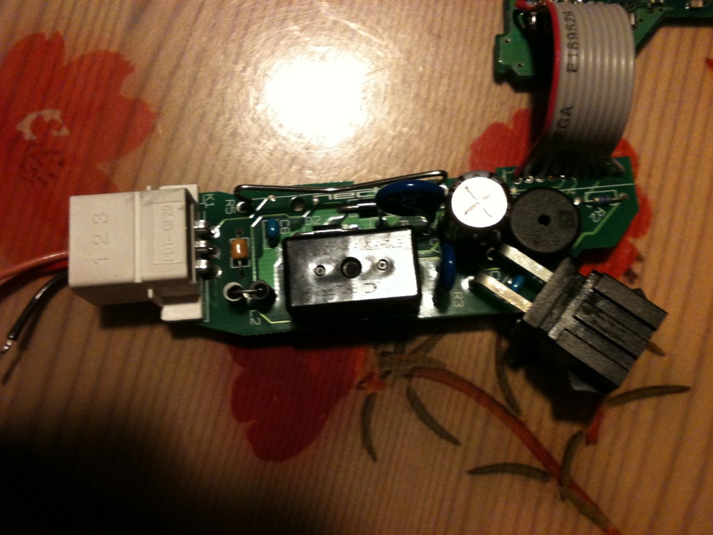

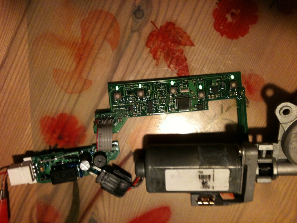

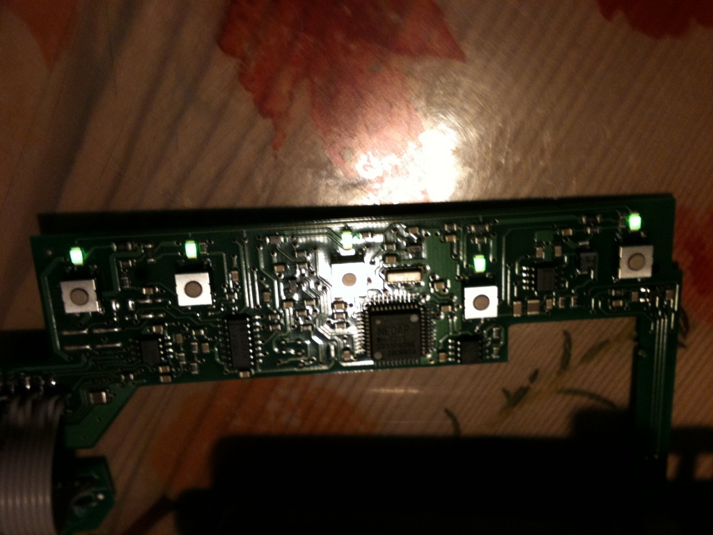

Hi µC Community,
hab hier die Elektronik eines Schiebedaches! Leider läuft der Motor nur
noch in eine Richtung. Fast alle Schalter haben keine Funktion und nur
noch einer kann den Motor kurz anhalten. Der Reed-Kontakt, welcher den
Motor vor Überlastung schützen soll zeigt auch keine Reaktion mehr.
Ein paar Kabel waren leicht oxidiert, diese habe ich bereits ersetzt!
Die Platine ist komischer Weise sehr komplex und ich blicke nicht ganz
durch. Da der Motor nur noch in eine Richtung läuft, habe ich das Relais
schon mal ausgelötet und durchgemessen. Funktioniert einwandfrei!
Habt ihr vielleicht noch eine Idee, was an dieser Platine kaputt gehen
kann?!
Vielen Dank für eure Hilfe!
Gruß,
Patrick
Gast #1931598
Die Platine ist komplex, weil da der Einklemmschutz implementiert ist.
Die Motordrehzahl wird per Hallsensor oder Ripplecurrent-Messung
überwacht, so daß bei Unregelmäßigkeiten der Motor anhält und
reversiert. Diese Algorithmen sind ziemlich aufwendig und müssen an die
Dächer individuell angelernt werden.
Der Motor wird über eine Relais - H-Brücke angesteuert. Also zwei
Relais, gerne auch zusammen in einem Gehäuse ("Stereo"), die je eine
Seite des Motors nach Plus oder Minus schalten. An den Spulen solltest
Du entsprechende Signale messen können.
Falls im Motor Hallsensoren sitzen, solltest Du bei laufendem Motor an
deren Ausgängen zwei 90° versetzte Rechtecksignale messen können.
Patrick
BTW: Von dem Steuerteil solltest Du eher die Finger lassen. Der
Einklemmschutz ist sicherheitsrelevant, bei Veränderungen verliert das
Fahrzeug seine ABE.
Gast #1931781
Auf den vielen Fotos ist ja fast nichts zu sehen. Die Mühe hättest du
dir sparen können :-)
Um Bauteile, Beschriftungen und Leiterbahnen sehen zu können, denn das
ist i.A. essentiell um konkret Helfen zu können, für das Foto:
- diffuses Licht, keine Blitzpunkte
- Kamera weit weg, ranzoomen - weniger Verzerrungen
- Stativ und Zeitauslöser, richtig fokussieren - deine sind unscharf
Ich sehe bei dir nur einen Hallsensor, evlt. noch einer auf der
Rückseite?
Hier ein Motor mit zwei Hallsensoren:
Beitrag "Pollin-Getriebemotor ARM922696716"
