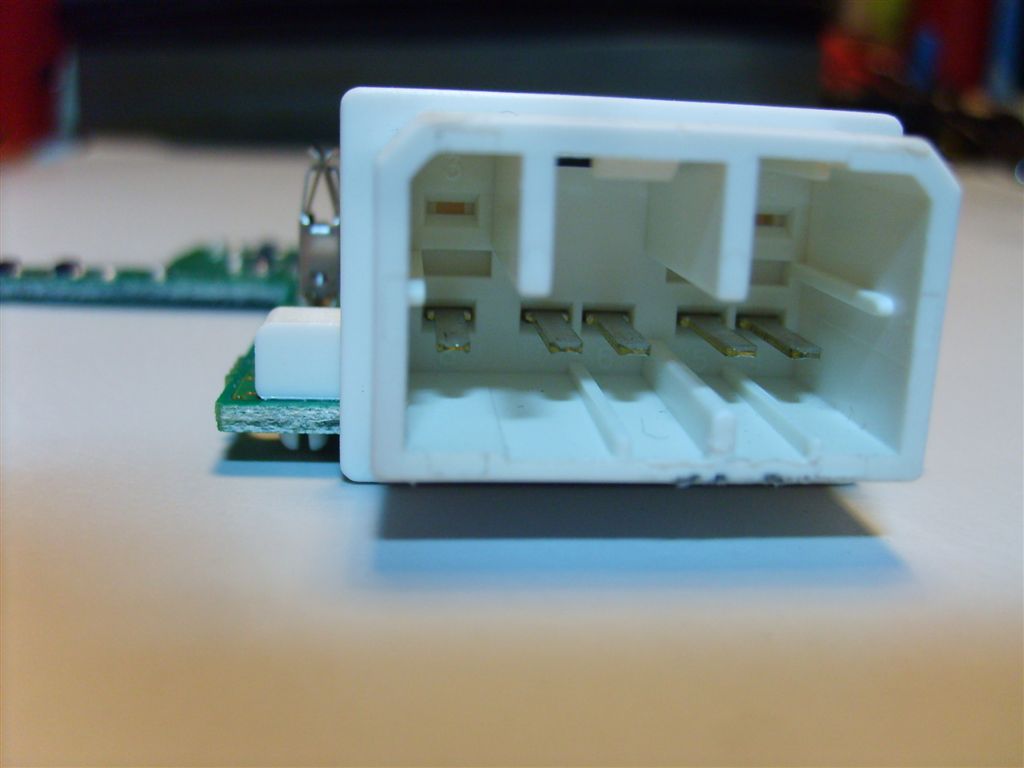

ich habe kürzlich diesen schönen Gleichstrom-Getriebemotor bei Pollin
erstanden und frage mich gerade, ob die, wie Pollin schreibt, "leicht
abnehmbare Elektronik" denn tatsächlich abgenommen werden muss...
Die sieht nämlich enorm intelligent aus und scheint noch dazu die Achse
mit einem Sensor zu überwachen, hat nen Mikrocontroller drauf usw.. Nur
weiß ich leider nicht, wie dieses Ding angeschlossen werden muss. Anbei
ist ein Foto von der Buchse: Rechts wird, wie ich von der Platine her
raten würde, die Spannung angelegt, aber zu was für einem Bus etc. die
linken drei Anschlüsse gehören - keine Ahnung...
Hat das schon jemand unter die Lupe genommen? Auf der Buchse finden sich
noch die Beschriftungen "021905" (Datum??), "HW02" sowie "SW03". Die
Platine ist mit "REV.2.0 311289" beschriftet und mit "KM6, 0502", falls
das irgend jemandem etwas sagen sollte...
Vielen Dank für jeden Tipp!
Heiko
von Heiko P. (Gast)
Hier das Foto...

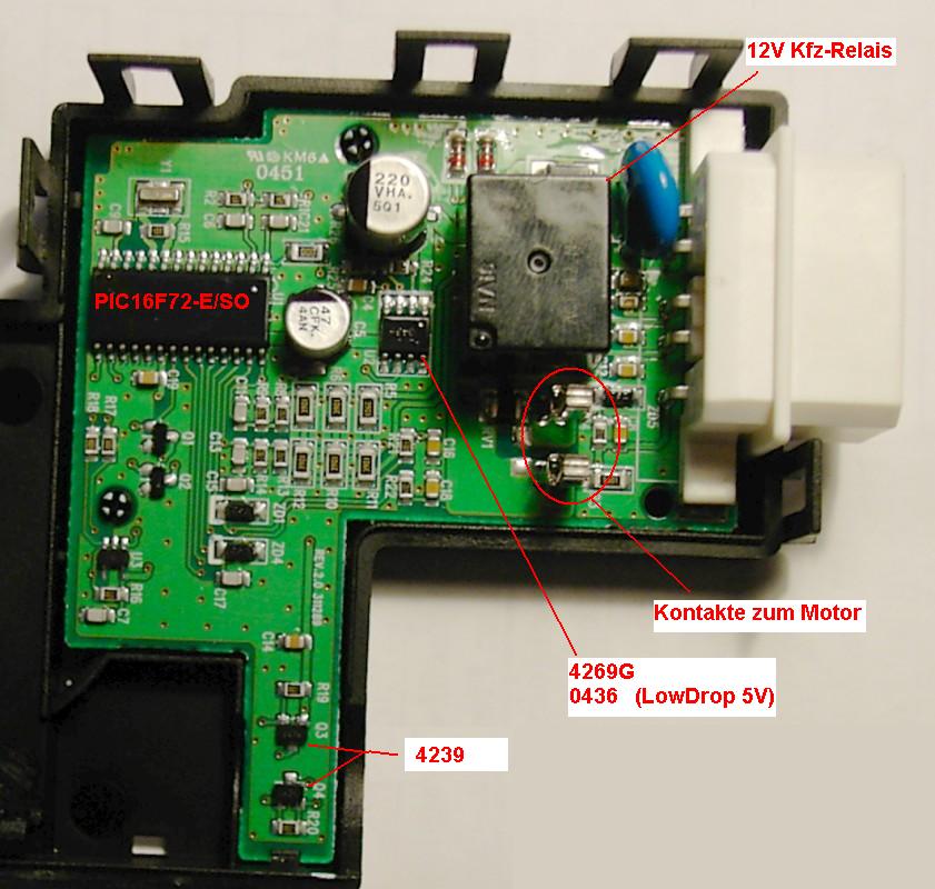

von Heiko P. (Gast)
Ja, soweit war ich auch... Aber dann beißt's aus.
Das große ist ein Mikrocontroller, PIC16F72.
Das Relais ist ein Nais, ACT212.
Die beiden kleinen Steine an dem Ausläufer heißen 2439, das scheinen
Sensoren zu sein, denn da ragt die Platine genau über die Achse und an
der entsprechenden Stelle könnte ein Magnet eingearbeitet sein, so wie's
aussieht.
Das 8-beinige IC heißt 42696 0427 (glaub ich)...
Hilft das?

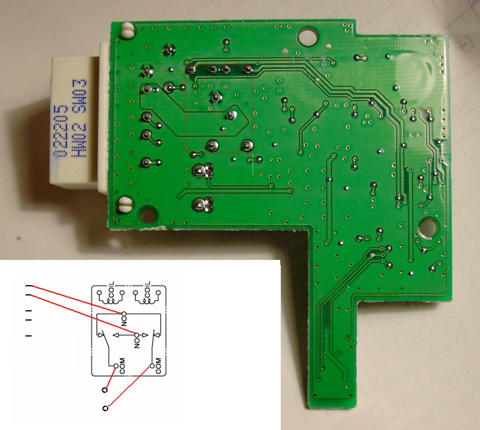

von Alexander S. (esko) Benutzerseite
Ich habe nun auch diesen Motor vor mir liegen und mir die Funktionen
erarbeitet:
Der Gleichstrommotor mit Schneckengetriebe wird über ein Doppelrelais
geschaltet, so dass er in beide Richtungen drehen kann. Gesteuert wird
das Relais über Transistoren, die von einem PIC angesteuert werden.
Dieser PIC überwacht die Umdrehungen, die Umdrehungsrichtung (daher zwei
Sensoren) (und evtl. den Motorstrom mit den Spannungsabfall über dem
Relais) und wird von außen angesteuert über einen dreipoligen
Bus/Ansteuerung.
Das ganze scheint ein KFZ-Teil zu sein, daher die Entstörmaßnahmen am
Eingang und deswegen auch das Kfz-Relais
Lustig auch der Aufdruck auf dem Motor:  SCRAP IF DROPPED
Suchwörter: "Best.Nr. 310 390" "B2-90 022505" "0451"
Rückseite

von mbeyer (Gast)
Hi!
Der Motor ist ein Fensterhebermotor. Jetzt müsste nur mal jemand die
eingestanzte/eingegossene Artikelnummer beim nächsten Mazda-Händler dem
passenden Fahrzeug zuordnen lassen und schon kann man daraus auch die
Steckerbelegung ableiten.
Die Sensoren dürften für die Überwachung der Drehrichtung sein,
ausserdem sollte noch eine Stromüberwachung für den Einklemmschutz
vorhanden sein.
Grüsse
mbeyer

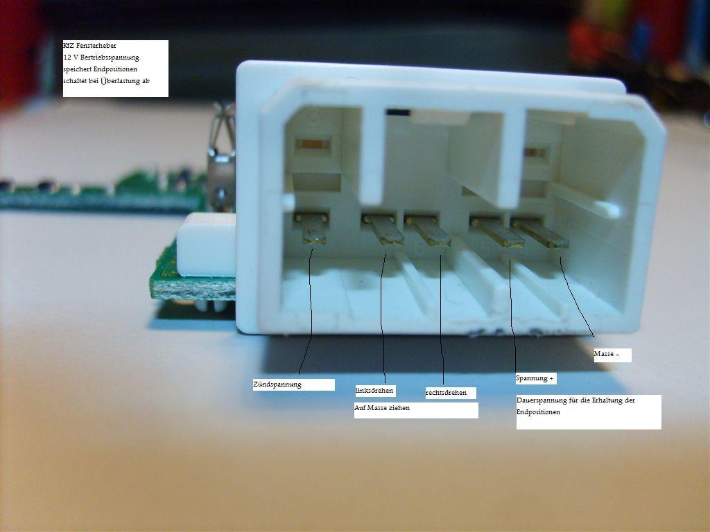

Die Schaltung ist tatsächlich recht praktisch vor allem für eine
Markiesensteuerung.
Mit der Information das es sich um einen KFz Scheibenhebermotor handelt
hab ich die Funktionsweise einfach ausprobiert.
ich bin leider noch nciht ganz dahinter gekommen wie ich die Endposition
einprogrammiere. Scheint ein doppelter Schaltimpuls zu sein.
von Sancho P. (sancho1)

von Maik (Gast)
habe mir auch einen solchen Motor gekauft...
Der Tipp von Torben hat mir soweit geholfen, nur das
programmieren war nicht herauszufinden.
Eine Internetrecherche ergab, dass die Motoren aus
einem Ford Explorer kommen und für das elektrische
Schiebedach dienen. Deshalb eine Umdrehung für
das Öffnen hinten (Dach klappt hinten ein wenig hoch).
die andere Richtung dann ca. 9 Umdrehungen um das Dach
ganz aufzufahren.
Wenn die Spannung weg war, muss das ganze neu initialisiert/
programmiert werden, damit der Einklemmschutz funktioniert.
Soll so gehen: mit Taster linksdrehen Dach hinten hochmachen
(dreht eine Umdrehung nach links), dann kurz loslassen,

Alexander Schmidt hat die Platine beschrieben und für die beiden
Sensoren zur Drehzahl-Erkennung geschriben, dass es sich um zwei 4239
handelt. (Im bild vom 08.05.2008 02:36)
Ich habe nichts brauchbares darüber gefunden. Kann mir jemand eine
genauere Bezeichnung geben. Oder vielleicht sogar sagen, wo ich ein
Datenblatt finden.
Schonmal Danke,
Drewle

- Die LP ist leider dick in Schutzlack abgesoffen - kann man das Zeug
irgendwie (d.h. ohne den Rest anzugreifen) lösen?
- Oben und unten dicke Masseflaechen, all 5 mm ein Via!

Ich konnte bis jetzt nur den Spannungsteiler (R1, R2) erkennen, der die
Eingangsspannung für Pin 2 teilt.
Wo das Via hinführt, habe ich noch nicht herausgefunden. Vielleicht ist
das des Rätsels Lösung? Eine Z-Diode wäre sinnvoll, finde ich aber
nicht.
Kann man die PCB Schichten voneinander trennen? Evtl. kann dann jemand,
der die PLatine nicht benutzt die THT Komponenten auslöten und das Ding
auseinanderziehen..
Was ist eigentlich RV1?
von S. F. (fmode)
sieht mir sehr vertraut aus...
(VW/Audi Schiebedach Motor sieht fast genauso aus)
Der Einklemmschutz scheint mir bei dem Ford Motor mit "Q4" und "Q5"
(bzw. 4239) (lese ich das richtig auf dem Bild da oben?) gelöst zu sein
- das sollten Hallgeber sein.
Ja richtig, immer wenn der Magnet (an der Welle moniert) vorbeikommt
wird der Hallsensor ausgelöst. So kann man Drehzahl und -richtung
bestimmen. Allerdings nicht das Moment.

von Markus R. (markusrr)
Kurze Bitte: ich bin dabei einen Schaltplan der Platine zu erstellen.
Sobald er fertig ist werde ich ihn veröffentlichen. Leider kann ich die
Markierungen von U3, Q3 und Q4 nicht ordentlich lesen. Könnt ihr mal bei
Euch schauen und es hier posten?
von FranCo b. (franco_bain)
Bei mir steht auf dem Bauteil folgendes drauf:
U3 -> E00U
Q3 -> 2439
Q4 -> 2439
von Kai J. (kjukju)
Hi zusammen,
erst mal (sehr verspätet) vielen Dank an FranCo bain  für die Antwort
auf meine Bauteilsuche. Leider bin ich damit auch nicht ganz ans Ziel
gekommen, aber der Schaltplan reicht um nun eigene Software zu
entwickeln.
Hier eine kurze Beschreibung:
Unten links ist der Stecker zu finden:
KL 15 ist die "Zündung" - geschaltet 12 V
KL 30 ist die "Batterie" - Dauerplus 12 V
UP, DOWN sind die beiden Taster
GND ist klar.
Weiter rechts sind dann zwei identische Pegelanpassungen für die Taster.
Das sind zum einen je drei parallel geschaltete Widerstände (R5-7 und
R10-12) die entweder für eine Taster-Beleuchtung sind oder dafür sorgen
sollen, dass beim Drücken des Tasters ein gewisser Mindeststrom fließt
(oder beides). Zum anderen je ein Spannungsteiler Richtung µC und
Block-Kondensatoren.
Weiter oben dann der KL30 Spannungsteiler, der wohl dazu dient die
Eingangsspannung messbar zu machen. Weiter rechts eine
Spannungs-Anpassung für die Klemme 15, die nur als Schalteingang vom µC
genutzt wird.
Oben drüber ist das "Netzteil", nichts aufregendes.
In der Mitte sitzt der µC, hier gibt's außer dem externen EEPROM oben
drüber auch nichts besonderes. Wobei ich mir nicht 100% sicher bin ob
das wirklich ein EEPROM ist, da man mit der aktuellen Software ja jedes
Mal nach Spannungsverlust eine Lernfahrt machen muss, also eigentlich
auch kein Bedarf an nicht-flüchtigen Daten bestehen sollte... Vielleicht
ist es auch ein Temperatursensor, etc...
Rechts oben sind zwei Hall-Sensoren. Bitte prüft das mal kritisch, hier
bin ich mir nicht 100% sicher ob die wirklich so richtig eingezeichnet
sind. Ich vermute, dass die ein- und ausgeschaltet werden können um
Strom zu sparen wenn die KL15 aus ist, daher die beiden Port-Pins.
Rechts unten sieht man dann das Relais und die Motor-PINs (X2-1 und -2).
Es wurden zwei spezielle Relais-Treiber Q1 und Q2 genutzt, die die
Schutzdioden gleich drin haben. Zudem kann über RB4 und RB5 das Relais
überwacht werden. Ich bin mir nicht sicher, ob sich damit evtl. auch ein
Blockade/Überstrom erkennen lässt, glaube das aber nicht. Vor allem weil
RB4/5 keine analogen Ports sind. Ich denke das soll nur ein defektes
oder fest gefrorenes Relais (der Motor stammt ja eigentlich aus dem
Fahrzeug-Dach, wo es feucht und kalt ist) erkennen und versuchen
Schaden/Überstrom zu verhindern (einer fest gefroren -> zweiter geht
auch auf Plus, Motor stoppt trotzdem, etc..).
