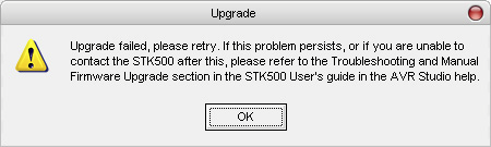

Hallo und guten Abend, endlich habe ich mein STK500 bekommen, was ich natürlich gleich ausprobieren wollte. Der darin befindliche ATMEGA hat sein Progrämmchen auch ohne zu murren ausgeführt. Also nächster Schritt: Ich habe ich das Board mit dem PC verbunden, was auch ohne Probleme funktioniert hat. Beim Starten des AVR-Studios verlangte selbiges erstmal ein Firmware-Update des Boards. Ansonsten verweigerte es jede Arbeit mit dem Board. Also Board aus, mit gedrücktem Programm-Taster eingeschaltet und auf Start Update gedrückt. Anfangs sah es auch so aus, dass es funktioniert, bis der Updatevorgang irgendwann mit der hier angehängten Fehlermeldung abbrach. Nach meiner Suche im Forum bin ich auf einen Beitrag gestoßen, in dem beschrieben wird, dass man das Update im Ordner STK500 auch manuell starten kann. Allerdings mit dem gleichen Ergebnis. Das Board wird mit "present at COM1 erkannt". Es hängt auch an COM1. Hier passiert das gleiche wie beim Update-Versuch über das AVR-Studio. der Update-Vorgang wird nach längerem oder kürzerem Vorgang abgebrochen. Bei meiner Suche habe ich leider nichts weiter dazu gefunden, so dass ich nun die Profis hier im Forum damit nerven werde. Seht es mir bitte nach! Vielen Dank schon mal an dieser Stelle für Eure Hilfe Nadine

Hast Du es exakt so wie hier versucht? http://support.atmel.no/knowledgebase/avrstudiohelp/mergedProjects/STK500/Html/stk500_manual_fw_upgrade.html Hängt das STK an einer echten RS-232 Schnittstelle oder an einem USB/RS-232 Wandler?
Hallo, normallerweise muß man ERST bei Firmware-Update über AVRStudio NICHTS machen bzw. ich kann mich nicht daran erinnern dass ich sowas wie: >> Also Board aus, mit gedrücktem Programm-Taster eingeschaltet und auf >> Start Update gedrückt. gemacht habe, das hat AVRStudio alles gemacht, versucht noch mal über AVRStudio ohne nichts zu machen (nicht auschalten etc) eifach auf ok drucken
Ja, genau so wie es Hier: http://support.atmel.no/knowledgebase/avrstudiohel... steht, habe ich es versucht. Nach etlichen missglückten Versuchen habe ich es, aus reiner Verzweiflung, auch mal ohne den Programm-Taster beim Einschalten versucht. Mit gleichem Ergebnis. Hier wird bemängelt, dass kein Programmer gefunden wird.

Halli, hallo... Nun habe ich endlich das Austauschboard bekommen. Noch das AVR Studio Version 4.18.716 installiert. Und was soll ich sagen? Das gleiche Problem. Auch dieses Board sollte ein Upgrade bekommen. Gleiches Spiel wie vorher. Nun tut sich auch bei diesem Board nichts mehr. Ich bin am Verzweifeln und hoffe auf Eure Hilfe. Vielen Dank schon an dieser Stelle Nadine
Nadine Sauer schrieb: > Nun tut sich auch bei diesem Board nichts mehr. Ist deine Spannungsversorgung ausreichend? Da ist ja ein stinknormaler 7805 im Eingang, der die 5 V für die STK500-eigene Logik erzeugt, d.h. du brauchst mindestens 8 V (ein bisschen mehr für die Graetz-Brücke davor) an der DC-Buchse. 12 V gehen auch noch, bei noch mehr werden die Spannungsregler ziemlich heiß. Das ISP-Kabel zum Zielprozessor hast du aber abgezogen, ja?
Ich habe ein 12V-Netzteil dran, was 1,6A bereitstellen kann. Ja, das ISP-Kabel ist auch ab.

Ich hatte weiter oben schonmal gefragt, ob Du es an einer echten RS-232-Schnittstelle oder an einem USB-Seriell-Wandler betreibst. Falls ja, würde ich den mal sicherheitshalber tauschen.
Das habe ich wohl überlesen. Sorry, Carsten. Bisher habe ich noch einen USB-Seriell-Wandler. Ich werde mal schauen, wie es mit dem anderen funktioniert, den ich noch liegen habe. Danke für den Tip.
Eine echte RS-232 hast du nirgends mehr? Wäre allemal einen Versuch wert.
Daran hatte ich auch schon gedacht. Aber damit können weder der PC noch der Lappi dienen. Ich installiere gerade das AVR-Studio mal auf dem Lappi. Mal schauen, was da geht.

Halli, hallo... Ich habe noch einen etwas älteren USB to seriell-Wandler gefunden und den ausprobiert. Was soll ich sagen? Es geht. An alle, die mir mit hilfreichen Tipps zur Seite gestanden haben: Habt gaaanz viel Dank! Jetzt kann das Experimentieren losgehen. Ich wünsche Euch noch einen angenehmen Abend liebe Grüße die Nadine
