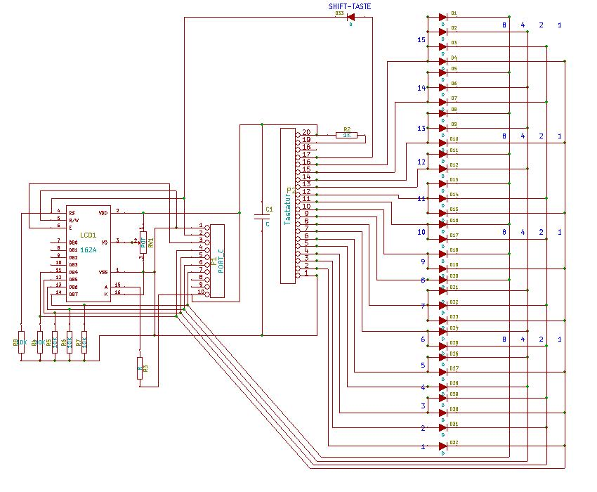

von skorpionx (Gast)
Beitrag "Binär-kodierte Tastatur"
Mit der Shift-Taste unterscheide ich 30 (2*15) Zustände. Und das
funktioniert...

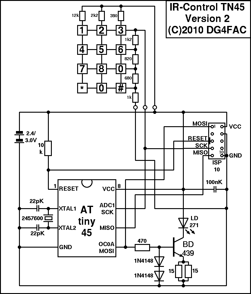

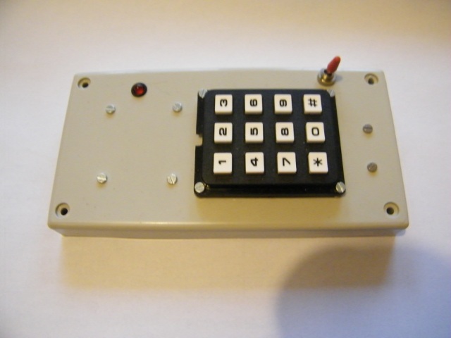

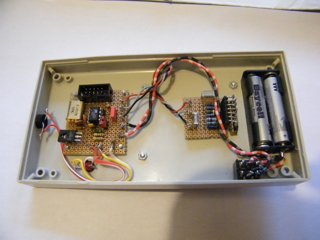

von gerd (Gast)
Hallo.
Ich habe gerade so etwas mit einer Zehnertastatur und dem ATtiny45
gebaut (siehe Schaltbild im Anhang). Funktioniert wunderbar. Mein
Fernseher gehorcht schon auf Tastendruck. Den Beamer, den NF-Verstärker,
den HD-Recorder und den SAT-Receiver kriege ich da auch noch integriert.
Endlich haben die x Fernsteuerungen ausgedient.
Der Quarz ist wahrscheinlich überkandidelt, weil die IR-Receiver breit
wie Scheunentore reagieren. Aber man will ja möglichst genau die 38,4
kHz einhalten. Oder sind es 36 oder 40 kHz?
mfg
gerd
von (prx) A. K. (prx)
Wie sieht es da denn mit dem Stromverbrauch aus? Sleep-Mode mit Wakeup
durch Taste geht ja schlecht, diese Variante gibt das nicht her.
von Peter D. (peda)
Nö.
Ungedrückt liegt der Pin auf GND, d.h. jede Taste muß high (0,6*VCC)
liefern zum Aufwachen.
Die *-Taste liefert aber nur VCC/13, da wacht kein Pin-Change-Interrupt
auf.
Peter
von gerd (Gast)
Bei 3 V und mit ADC-Int 0,5 mA. Das mit dem Stromverbrauch habe ich -
ganz altmodisch - mit einem Schalter gelöst (Stromverbrauch im
ausgeschalteten Zustand << 100 nA, dürfte auch noch deutlich besser sein
als bei Wake-Up, siehe Anhang).
Umdimensionierung des Netzwerks wäre ein Leichtes, wenn ich bloss das
blöde OpenOffice-Rechensheet auf meinen fünf Festplatten finden könnte.
Jetzt sehe ich erst mal zu, ob ich die anderen Geräte analysiert kriege.
Jede Fernsteuerung macht andere Signalfolgen. Daran kann man schön
sehen, was man mit Normung für segensreiche Wirkungen erreichen kann.
mfg
gerd
