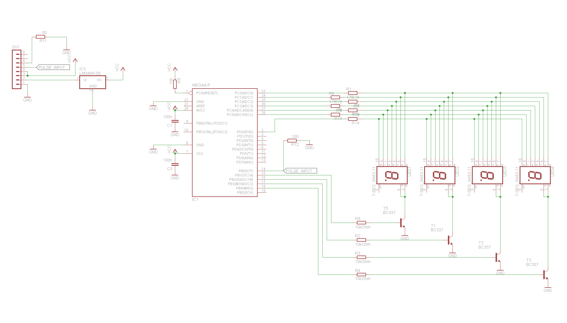

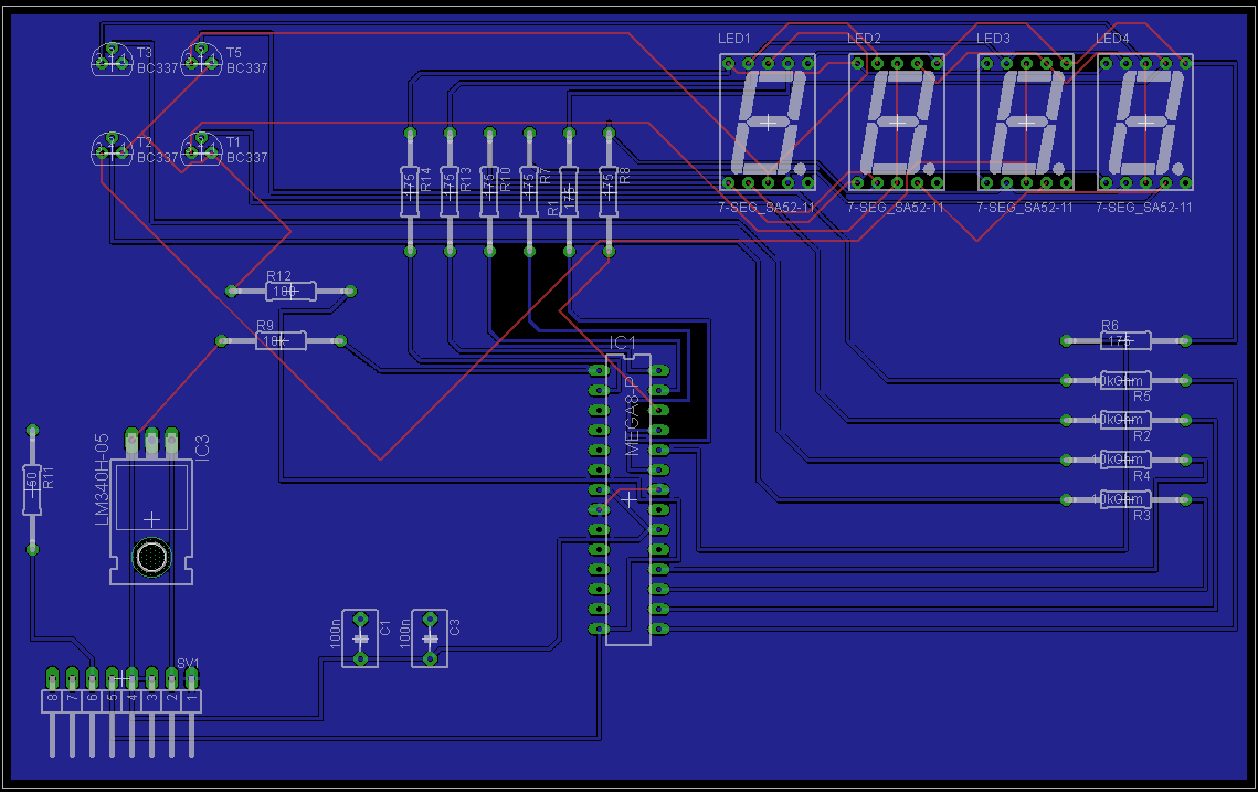

ich bastel gerade an einer Drezahlanzeige für ne Bohrmaschine.
Mit Eagle arbeite ich erst seit kurzem. Gibts da irgendwelche Tricks um
die Anzahl der Brücken (rot) zu minimieren oder hilft da nur
ausprobieren und drehen und wenden? Über die Dimensionierung der
Leitungen bin ich mir auch noch nicht ganz im Klaren. Würdet ihr sagen
das es für die vorhandenen Bauteile ausreichend ist? Kommt mir ein wenig
dünn vor aber so gehts halt besser zum verlegen :P

Leider nein die einzigen Tricks sind Erfahrung und ausprobieren. Die
Leitwerbahnhen kannst du ruhig so dünnen lassen wenn es sich nur um
digitale Signale handelt bei der Spannungsversorgung sollten die jedoch
schon eein wenig breiter sein.
Das offensichtlichste an deinem Layout ist jedoch die
Platzverschwendung. Du kannst das ruhig alles viel näher zusammen legen.
Einfach rumprobieren :-)

Die Anzahl der Brücken zu minimieren ist in erster Linie Übungssache. Du
wirst sehen je mehr Layouts du machst, desto besser werden sie und
vorallem desto schneller gehts bis sie fertig sind. Und behalte immer
eins im Hinterkopf: Die richtige Anordnung ist die halbe Miete! Lass dir
da lieber mehr Zeit bevor du anfängst die Leiterbahnen zu ziehen.
Zum Layout: Falls das nicht unbedingt auf die Größe muss wegen einem
Gehäuse o.a. würde ich das noch kleiner machen, du hast da noch massig
Platz zwischen den Bauteilen. Dann zu den Brücken: Ich nehme an du
willst die LP einseitig machen? Dann würde ich die Brücken nicht
unbedingt direkt an den Pads der Bauteile ansetzen, das ist nachher doch
eine ganz schöne Fummelei da noch Drähte drauzupfrimeln. Mach lieber
eine etxra Bohrung für die Brücken, das ist dann beim Löten einfacher.
Zu den Leiterbahndicken: Mal am Besten den Artikel hier lesen, da steht
einiges dazu drin:
http://www.mikrocontroller.net/articles/Leiterbahnbreite
> Platzverschwendung.
und die fehlenden Bohrlöcher zur Befestigung der Platine.
Allgemein: nutze die Bauteile selbst als Brücken. Deine Widerstände sind
so groß, da passen zig Leiterbahnen unten durch.
Spendier dem Atmega noch einen ISP-Adapter. Dann musst du ihn zum
Flashen nicht immer ausbauen.

@mhm: Danke die Tabelle ist klasse :) Wie kann ich die extra Bohrungen
einfügen? Wenn ich das über "via" mach, macht der mir dann ein Loch rein
bzw wird die Umgebung ausgeschnitten?

-Am Spannungsregler fehlen lebenswichtige Kondensatoren. Hierzu
betrachte man die Beispielbeschaltungen im Datenblatt. Ohne diese
Kondensatoren kommen da recht wilde Spannungsschwankungen raus.
-Für Anfänger empfehle ich immer eine Schutzdiode zwecks
Verpolungsgefahr. Sonst gibt's Rauchfähnchen. Die hierzu einfachste aber
auch nicht optimale Möglichkeit ist eine normale Diode 1N4148 oder
Konsorten vor dem Spannungsregler am Eingangspin in Flussrichtung. Man
beachte, dass an ihr aber 0,7V abfallen.
-Die Brücke vom Spannungsregler zu R9 kann man sich sparen.
-Die Abblockkondensatoren am µC (100nF) müssen so nah wie möglich am Pin
des ICs sein! Sonst kann man sie eher weglassen ...
-Man sollte über befestigung nachdenken
-evtl. Kühlkörper für Spannungsregler einplanen.
