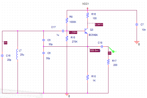

Hallo, ich habe den Versuch gestartet, einen Colpitt-VCO mit einer "Grundfrequenz" von 27MHz in PSpice zu simulieren, um diesen für den späteren Aufbau zu dimensionieren (ist im Rahmen einer Studienarbeit, also bitte keine Beschwerden dass das nicht legal sei ;) ). Jedoch ist es mir bis jetzt noch nicht gelungen, diesen zum Schwingen zu bringen. Habe ich einen prinzipiellen Fehler in der Dimensionierung gemacht oder ist es eher ein Problem mit PSpice? (Falls mir jemand noch ein paar allgemeine Tipps zur Dimensionierung im peto hat, kann er diese hier gerne loswerden) Danke schonmal im voraus
Die 200 Ohm am Ausgang find ich schon reichlich niedrig. Desweiteren würde ich eine längere Simulationszeit wählen. Willst du das dann anschließend auch aufbauen?

Amplitudenbedingung erfüllt? Phasenbedingung erfüllt?
MB schrieb: > Amplitudenbedingung erfüllt? > Phasenbedingung erfüllt? Sinnlos rumgerechnet und trotzdem läufts nicht? Ein Colpitts läuft in dem Frequenzbereich nach Pi*Daumen und in den Frequenzbereichen wo der Daumen zu groß wird hilft die Rechnerei einem auch nicht weiter. Da brauchts vorallem einen hochfrequeztauglichen Aufbau und eine vernünfitge Abschätzung der parasitären Effekte und die richtige Auswahl der Bauteile.

Der Spannungsteiler an der Basis ist viel zu hochohimg. Mache außerdem C5 größer als C6. Das Ganze muß mehr aussehen wie hier: http://www.elektroniktutor.de/signale/colpitts.html Warum googlest du eigentlich nicht selbst ein wenig?? Kai Klaas

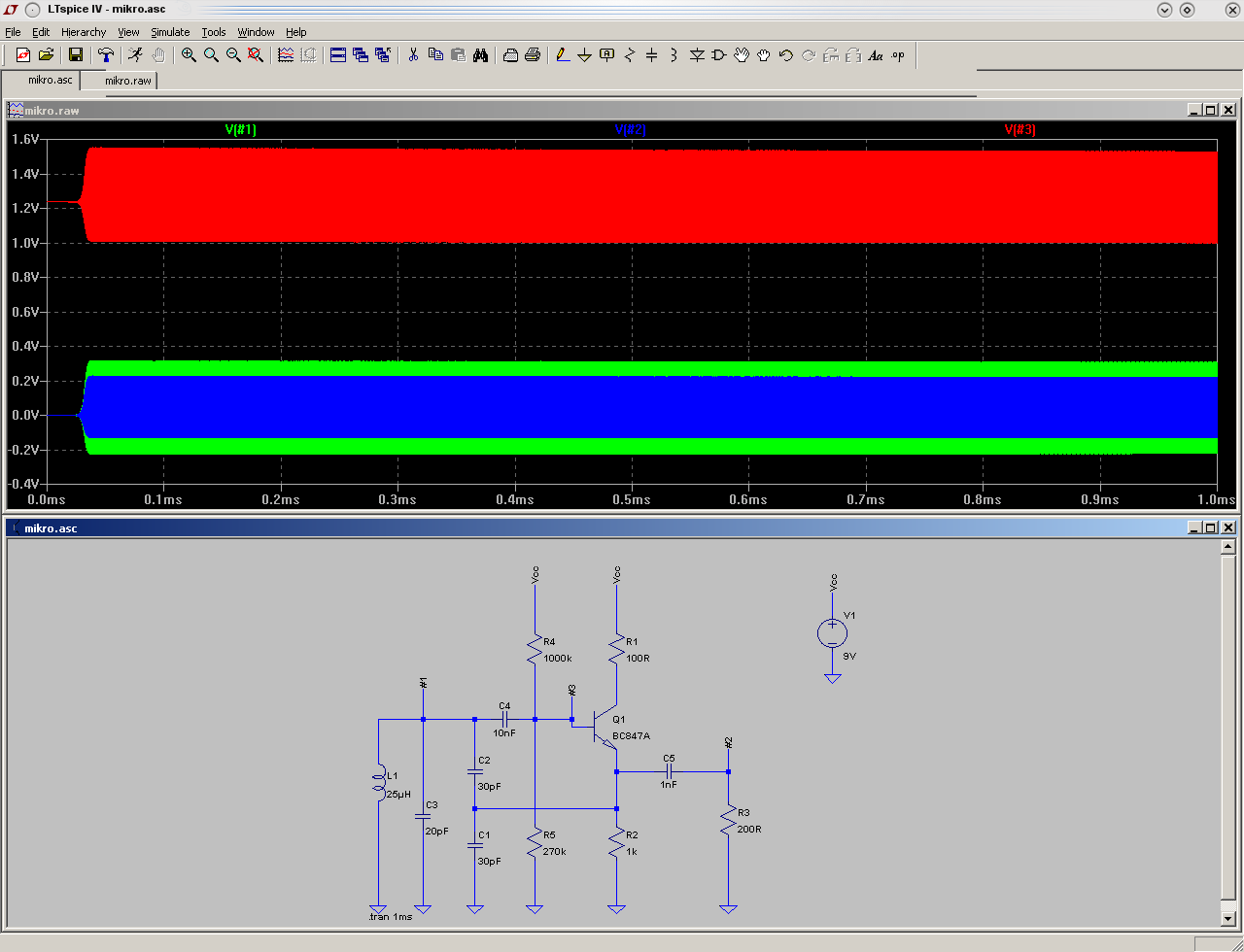

Ich habs mal ohne 200 Ohm Last simuliert und es schwingt nach 0,4ms. Du solltest noch den 1 µF Koppelkondensator auf 1nF umändern. sonst hast du utopische Ladekonstanten.
C5 könntest du noch erhöhen, wenn dir die Sinusverzerrungen zu stark sind. Aber Vorsicht, die reale Bauteile haben noch einige Verluste und parasitäre Effekte.

dienen denn C17 (Wert?) und R 18 ? Mach die mal weg.
#1937907
..ähm, C 18 und R 17...?

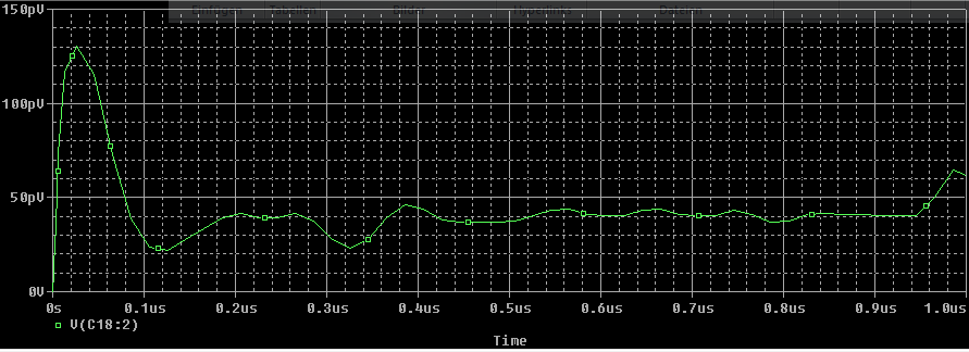

Ernestus Pastell schrieb: > Ich habs mal ohne 200 Ohm Last simuliert und es schwingt nach 0,4ms. Du > solltest noch den 1 µF Koppelkondensator auf 1nF umändern. sonst hast du > utopische Ladekonstanten. hab jetzt mal meinen basis-spannungsteiler abgeändert auf 1K/270 ohm und zudem c5 geändert auf 50pF, doch selbst ohne last schwing bei mir leider immer noch nicht allzu viel. hast du es auch in pspice simuliert (falls ja, was für einstellungen hast du gewählt?) @wozu: R17 stellt die eigentliche Last dar und C18 dient zum auskoppeln des signals... @all: danke für die schnellen antworten...
Benjamin K. schrieb: > hab jetzt mal meinen basis-spannungsteiler abgeändert auf 1K/270 ohm und > zudem c5 geändert auf 50pF, doch selbst ohne last schwing bei mir leider > immer noch nicht allzu viel. hast du es auch in pspice simuliert (falls > ja, was für einstellungen hast du gewählt?) Nicht den den Basisspannungsteiler ändern! Das dämpft den Schwingkreis. Nur mindestens 1ms simulieren und die Koppelkondensatoren (1nF statt 1µF) verkleinern. Die Last war nur nach meiner ersten Einschätzung zu groß aber ging dann in meiner Simulation in Ordnung. C5 erst erhöhen wenn es mit der gegebenen Anordnung hinhaut. Die Simulation lief mit den Standardeinstellungen und dauerte 1ms. Dein Problem lag nur in den Ladekonstanten durch die Koppelkondensatoren C17 + C18 und zu kurzer Simulationszeit.
benutzt du auch pspice? hab meine werte geändert, er schwingt jedoch noch nicht..

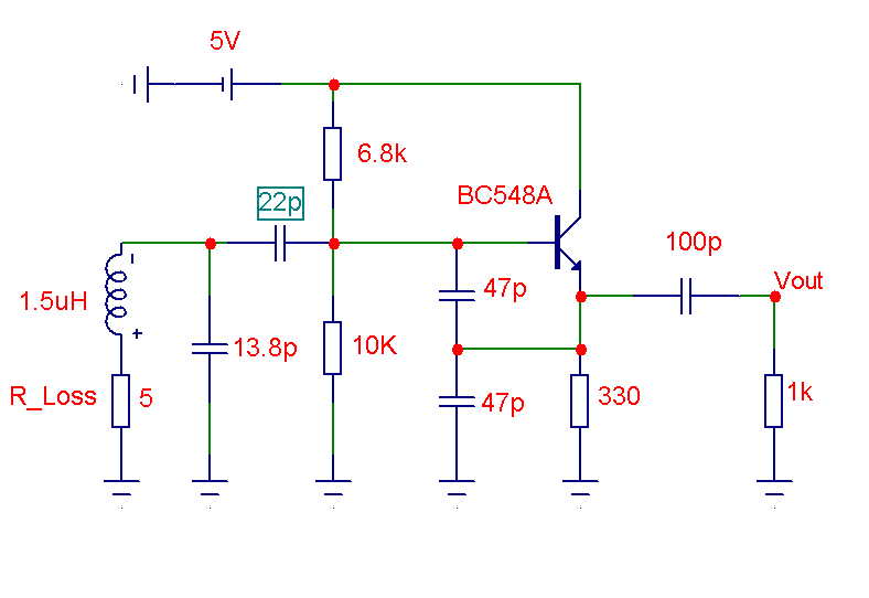

Anbei mein Dimensionierungsvorschlag mit Simulation:
Benjamin K. schrieb: > benutzt du auch pspice? hab meine werte geändert, er schwingt jedoch > noch nicht.. Bei der Simulation verwendete ich LTspiceIV aber das kann fast keinen unterschied machen, da es ein Spice ableger ist. Und du hast hoffentlich zur die DC-Blockkondensatoren verkleinern auf 1nF und die Simulationszeit verlängert. Wie das ganze schwingt siehts du an der angehängten Datei. > die antwort auf die letzte frage bin ich dir noch schuldig: ja, ich hab > auch vor das anschließend aufzubauen (soll ein FM-Tx werden) Bevor du das ganze aufbaust solltest du mindestens noch die Verluste der Spule berechnen. Da selbige frequenzabhängig sind, müssen die Werte sich natürlich auf die Resonanzfrequenz beziehen.

Die Frequenz des LC-Kreises liegt bei etwa 7.12 MHz, also weit weg von den 27 MHz Der Basis-Spannungsteiler ist zu hochohmig, auch noch bei Ernestus Pastell Simmulation.
Peter schrieb: > Die Frequenz des LC-Kreises liegt bei etwa 7.12 MHz, also weit weg von > den 27 MHz > > Der Basis-Spannungsteiler ist zu hochohmig, auch noch bei Ernestus > Pastell Simmulation. Das weiß ich, aber es wär wohl am hilfreichsten erst mal seine Schaltung zum Schwingen zu bringen. Und mit den Widerständen für den Basisspannungsteiler hat die Oszillatorfrequenz nix zum tun. Nicht die Leute unnötig verwirren.

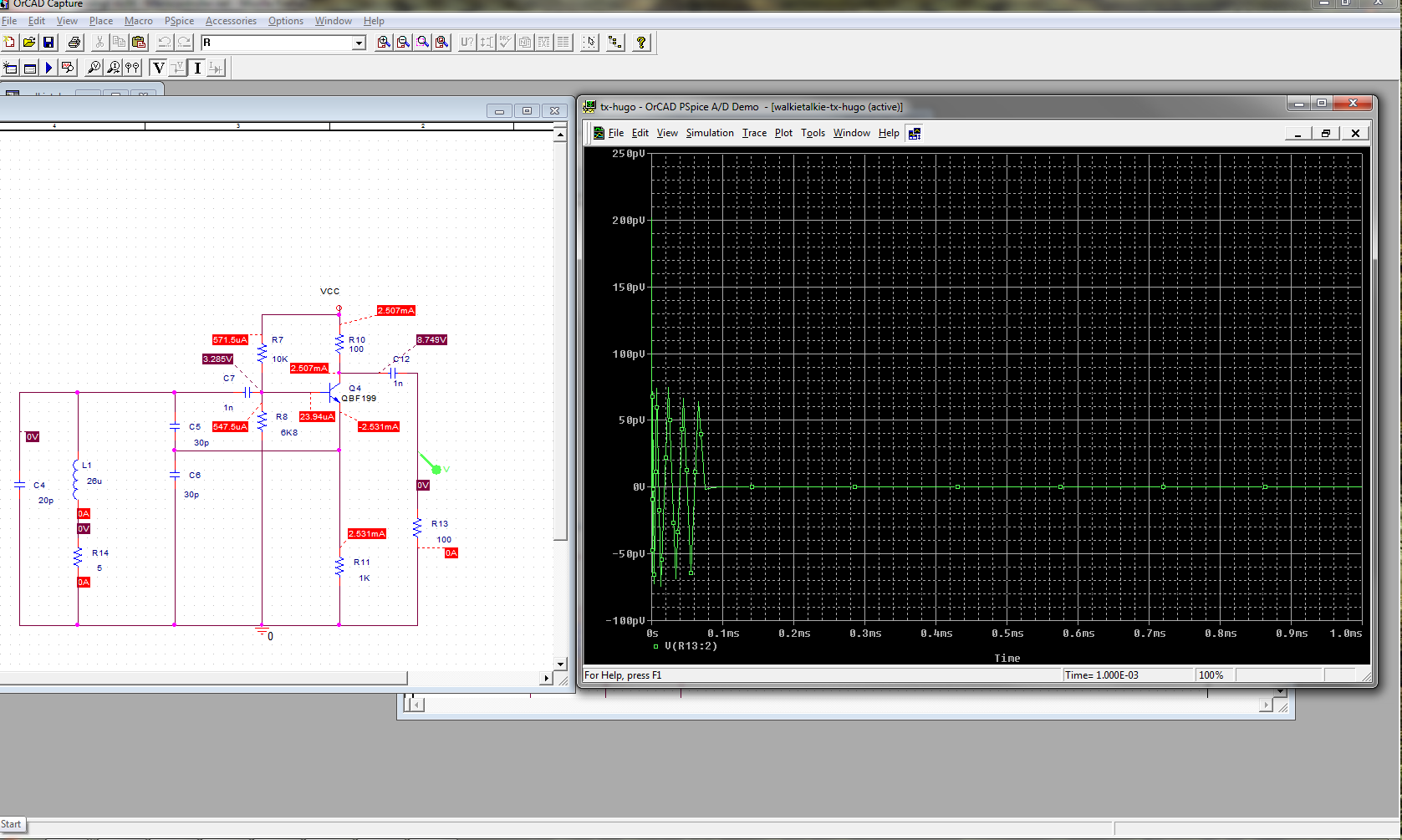

nochmals vielen dank an alle... auch wenn die diskussion am ende ein bisschen unharmonisch verlief, war sie sehr lehr- und hilfreich. ich habe meine schaltung mit pspice zwar immer noch nicht zum laufen gebracht (im anhang nochmal meine angepasste schaltung), jedoch werde ich es erstmal dabei belassen in der hoffnung, dass sie nachher im Sender funktionieren wird. falls es jemandem mal gelingen sollte diese in pspice zum laufen zu bekommen kann er ja bescheid geben. eine letzte frage noch zum schluss: wie niederohmig(zahlenwert) soll ich auskoppeln? es wird als nächste stufe noch eine verstärkerstufe folgen (wahrscheinlich mit einem darlington-transistor in emitter-schaltung) und anschließend wird das signal auf die antenne gegeben.

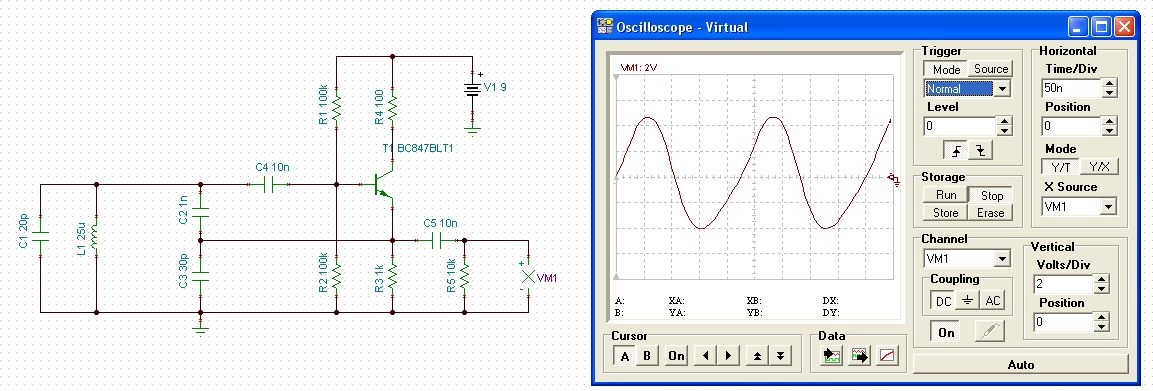

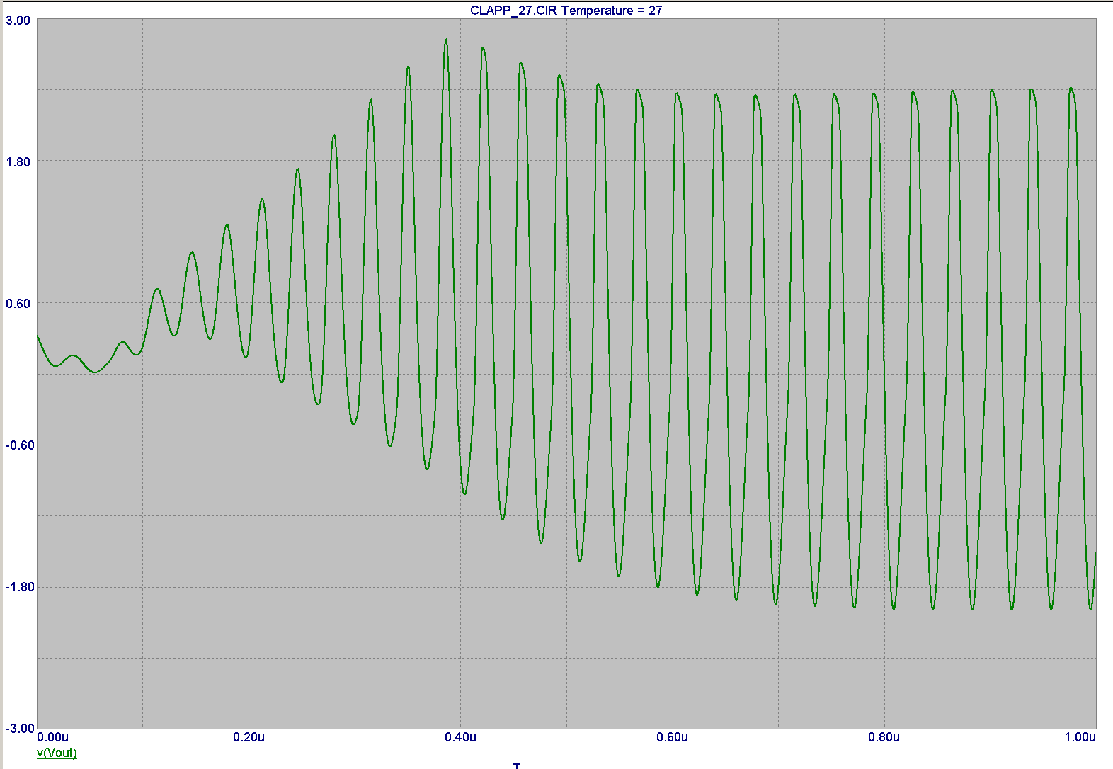

Ich habe jetzt die Schaltung auch mal simuliert, mit TINA. Deine Originalschaltung schwingt bei mir gar nicht an. Erst, wenn ich die 200R Lastimpedanz auf mindestens 1k vergrößere, passiert etwas. Aber schön sieht das nicht aus und die Amplitude ist unter 1Vss. Gute Resultate erhalte ich dagegen mit der Schaltung im Anhang. Die Ausgangsspannung beträgt immerhin über 8Vss. Der Ausgang sollte allerdings nicht zu sehr belastet werden. Mit 1k statt 10k sinkt die Spannung auf rund 2,5Vss und der Oszillator schwingt nur noch widerwillig an. Wenn du derart niedrige Lastimpedanzen treiben willst, mußt du dem Oszillator unbedingt einen Impedanzwandler nachschalten! Kai Klaas

>@kai: in deiner schaltung haste jetzt aber auch einen ziemlich >hochohmigen eingangsspannungsteiler Ja, um dir ein wenig entgegen zu kommen. 100k statt 1M ist allerdings schon um eine Größenordnung kleiner... Kai Klaas
