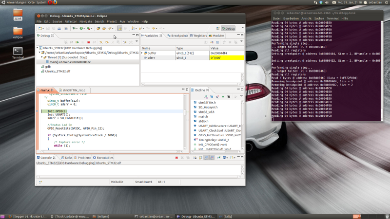

#2042206
Hallo alle zusammen,
ich habe unter Ubuntu 10.10 die komplette Toolchain, also Eclipse +
Codesourcery + JLink Edu am laufen, habe damit erst einige Tests
gefahren, aber anscheinden funktioniert das ganze recht stabil (hatte
bist jetzt noch keine abstürzte etc...)
mfg noobuntu

#2042306
Matthias K. schrieb:
> Kannst Du mal beschreiben, wie Du das ganze eingerichtet hast ?
So ganz genau weis ich es nicht mehr, ist schon eine Weile her.
//Einrichten von Eclipse
- Eclipse CDT herunterladen und entpacken
- GDB Hardware Debugging Feature von Eclipse installieren
- GNU Arm Plugin für Eclipse herunterladen und installieren
- Codesourcery für Linux herunterladen und installieren (unter Ubuntu
geht es standartmäßig nicht, im Readme File ist aber beschrieben was man
machen muss)
- PATH Variable anpassen (ansonsten funktioniert der Build Prozess
nicht)
//Einrichten vom JLink
- Sicherstellen das die Libusb installiert ist
- von Segger die JLink Software für Linux herunterladen
- die start.sh so modifizieren dass der GDB Server anstatt der JLinkExe
gestartet wird (den GDB Server starte ich über das Terminal)
//Einrichten des GDB Server
- In Eclipse den GDB Hardeware Server richtig konfigurieren
Das ist alles mit vorsicht zu genießen. Ich bin kein wirklicher Linux
Gott und glaube einiges was ich da gemacht habe, ist deutlich einfacher
zu lösen, aber hauptsache es funktioniert!
Hab noch ein Beweisbild drangehängt!
