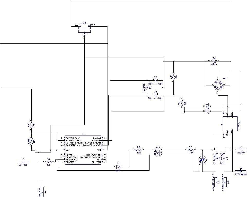

Ich habe einen Dimmer mit einem 16F628A gebaut.
Anbei ein Video.
http://www.megavideo.com/?d=YVGNXLR7
Laut Quellcode sollte nämlich die Helligkeit linear ansteigen. Was
passiert, kann man auf dem Video sehen.
Ich glaube nicht, daß es am Quellcode liegt, da ansonsten alles linear
weitergeht.
Wenn er dennoch nötig ist - und nur dann - kann ich ihn auch hier
veröffentlichen.
Vieleicht haben schon einige Ideen, wo der Fehler zu suchen ist.
Merke: Der PIC macht immer das Gleiche, es gibt keine längere High-Zeit,
sondern er erhöht den Wert inkrementell.

Code:
Während folgender Code ausgeführt wird
While Aktuell = 0
    Pauseus Zeit - Ausgleich
    If Welle = Ein Then
        Triac = Ein
        While Welle = Ein
        WEnd
        Pauseus Ausgleich
    EndIf
    Triac = Aus
    If Welle = Aus Then
        While Welle = Aus
        Wend
    Endif
Wend
wird gleichzeitig von Zeit regelmäßig ein bestimmter Betrag abgezogen
und irgendwann Aktuell = 1 gesetzt.
Nulldurchgang = High-zu-Low-Level-Änderung + 286µs und umgekehrt.
von 8undzwanzigs (Gast)
Nulldurchgang = High-zu-Low-Level-Änderung + Ausgleich(in µs) und
Low-zu-High-Level-Änderung - Ausgleich(in µs)
Ausgleich = 286µs
von Helmut L. (helmi1)
Ich hoffe mal das der Schaltungaufbau nicht so aussieht wie der
Schaltplan.
Auch sehe ich keine Enstoerbauteile fuer den Triac.
Jeder Peak bringt deine Nulldurchgangserkennung ausser Tritt.
8undzwanzigs schrieb:
> Was sollte ich also wo zufügen?

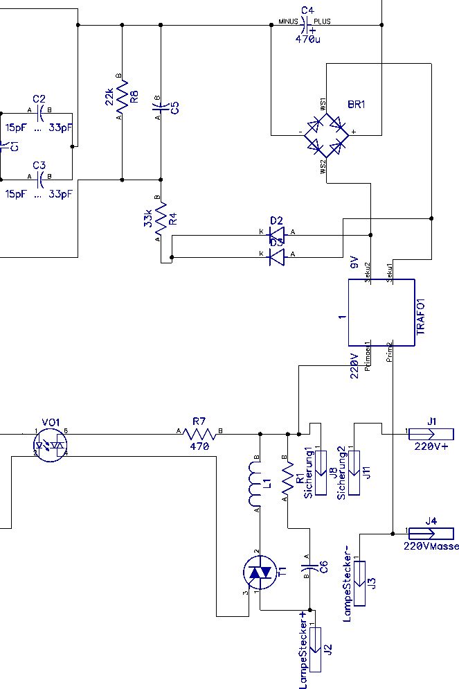

In reihe zum Triac eine Entstoerdrossel parallel dazu einen Snubber.
An deiner Nulldurchsgangserkennung (R4 , R8) ein kleines C um
Stoerspitzen abzufangen.

Welche  Werte sollten L1, C6, R1 und C5 haben?
Als Bezugswerte mal sowas:
http://www.elektronik-kompendium.de/public/schaerer/phasecnt.htm
Siehe "Praktisch umsetzbare hysteresefreie Schaltung"
von Flip B. (frickelfreak)
29H, 0.1 fF, 5Gohm und 5F
5F?
8undzwanzigs schrieb im Beitrag #1942091:
Das ist wie ein Suchbild: Schau mal nach, ob du so ähnliche Bauteile in
dieser Schaltung findest...
http://www.elektronik-kompendium.de/public/schaerer/bilder/phase_02.gif
Und dann übersetze es auf deine Bauteile:
L1 = L
R1 = R5
C6 = C3
C5 = 10nF

Was ist eigentlich unter
> über den TRIAC
im Satz
> Ein zusätzlicher Varistor 410V..460V z. B. S10K460 über den TRIAC schafft die
nötige Sicherheit gegen Überspannungspeaks.
von
http://www.mikrocontroller.net/articles/Snubber#Dimensionierung
zu verstehen?

von Lehrmann M. (ubimbo)
Da ist ein genereller Fehler drin:
Einen Dimmer kann man nicht einfach mit pseudo PWM betreiben. Um
Wechselstrom korrekt zu dimmen braucht man.
Phasenanschnitt- bzw. Phasenabschnittssteuerung
Hilfe zur Auswahl gibt Wikipedia. Da sind auch Animationen zu finden wie
entsprechend der Spannungsverlauf ist.
Am PIC fehlen alle Entstörkondesatoren und Quarz schreibt man ohne 'tz'
