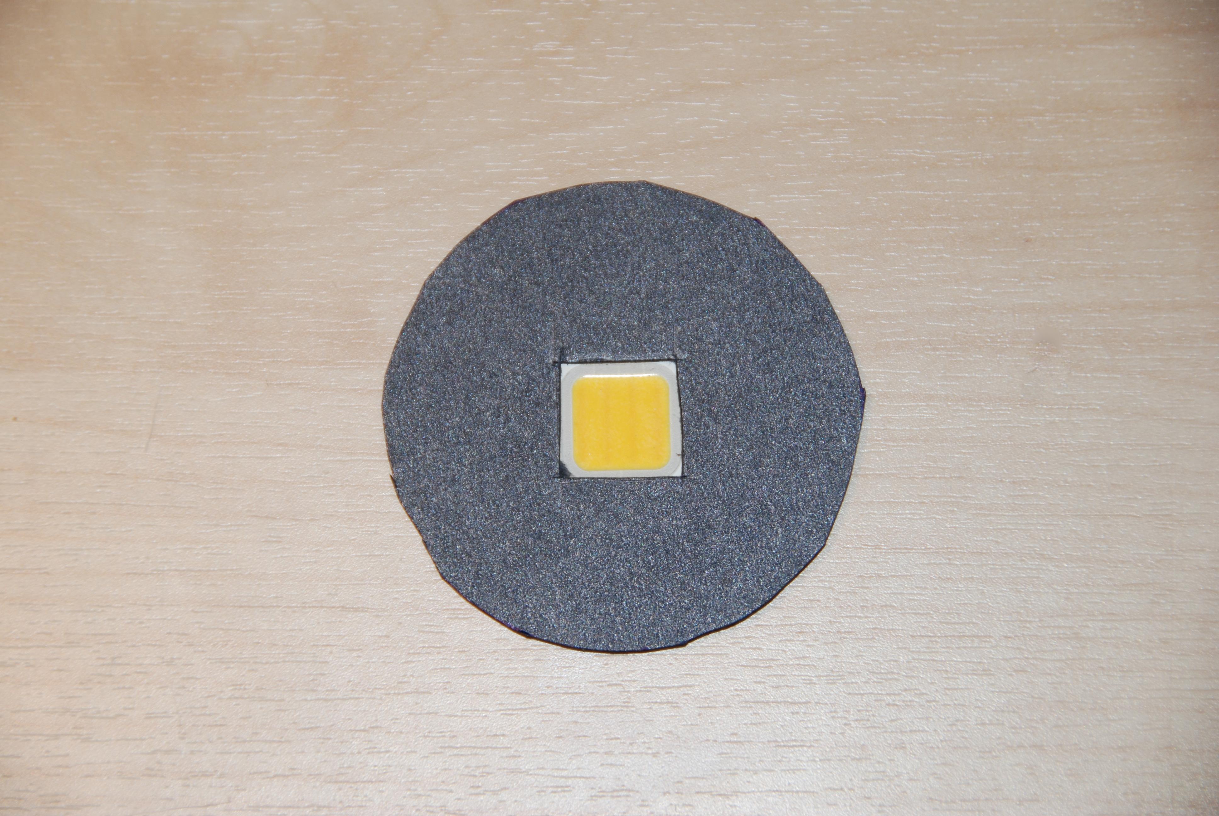

Ich suche gerade nach einer Möglichkeit die LED aus dem Anhang bündig an
eine LED zu löten dabei habe ich aber extrem wenig Platz .
Die Platine 0.6mm dick soll eine Ausfräsung haben die exakt nur der
gelben Fläche der LED entspricht .
Dann soll die led von der Rückseite aufgelegt und festgelötet werden ,
sodass ich am Ende meine Platine mit verbundener LED habe .
Hier ist jetzt genau mein Problem wie komme ich an diese Lötstelle nur
dran ? .
Die LED ist leider auch nicht Reflow Lötfähig .
Ausserdem habe ich nicht genug Platz um oben oder unten an der Platine
Lötstellen zu haben .
Ich hatte schon an einen leitfähigen Kleber gedacht hierüber aber nur
schlechtes gelesen .
Hat jemand hier eine Idee ? .

An die Stelle der Kontakte kommen Durchkontaktierungen in die Platine
mit etwas grösserem Lochdurchmesser, so 1mm, dann lötest du von oben das
Via zu.
Es ist etwas schwer abzuschätzen, wann das Lot unten die LED benetzt
hat, aber du kannst ja üben.
Mit SMD Technik geht es auch, die Platine von oben durchzuheizen bis die
ganze Platine so heiss ist, daß das Lot unten schmilzt und eine
Lötverbindung mit den Goldkontakten des LED eingeht, ohne daß die LED
selbst auf ihrem Aluträger zu heiss wird. Je nach Heizmethode kann es
aber notwendig sein, die Löcher abzudecken, weil sonst die Linse Schaden
nimmt.
Dann wäre noch die Möglichkeit, statt kleiner durchkontaktierter Löcher
grosse nicht durchkontaktierte Schlitze zu fräsen genau an die Stellen
der goldenen Kontaktflächen, eine Draht wird direkt auf die LED gelötet,
die LED unter die Platine geklebt, und dann der Draht oben festgelötet.
Ich habe mal zwei Beispielbilder gemacht .Die Platine hat natürlich
genau an den Stellen wo der Kontakt der LED aufliegt ein Lötpad an das
ich aber natürlich nicht drankomme .
Wo die zwei weißen Punkte auf der Rückseite sind muss am Ende jeweils
ein Kontaktpad sein .
Und vor allem dicker als das auf dem Bild darf es nicht werden also
Platine 0.6mm + Platine LED 1mm --> 1.6mm
Schwierig schwierig
Hat jemand eine Ahnung bis wieviel mm Durchmesser ich eine
Durchkontaktierung bekommen kann ? .
Im Grunde wäre das ja dann die beste Idee .
Wenn ich einfach eine Durchkontaktierung mit 2mm Durchmesser nehme
klappt das in jedem Fall .

Ich denke, man kann das Problem auch mit gewöhnlichen SMD-Pads lösen.
Dosiert Lötpaste drauf und lötet das ganz im Ofen, wenn man einen
hat. Das mit durchkontaktierten Bohrung geht evtl. auch, wenn
man löten kann. Geht viellicht sogar besser wenn man auf die Kontakte
von der LED auch etwas Paste gibt.

Reflow-Löten im Ofen geht nicht weil die LED dafür laut Datenblatt nicht
geeignet ist .

Aber wieso unbedingt löten? Mit eine DÜNNEN Schicht Wärmeleitpaste
sollte die Wärme auch wegzukriegen sein. Einen grossen Kühlkörper
brauchst du sowieso, wenn die LED 11W umsetzen soll.
