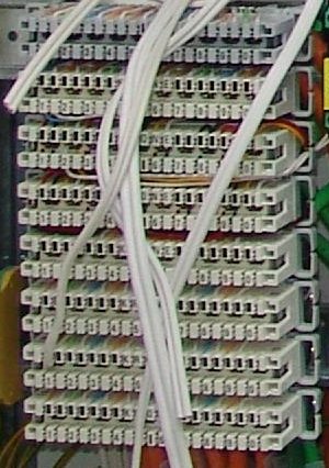

Wegen der Verkabelung von 10x2x0,6 Drähten:
Nehmt da am besten einen Rangierverteiler. Die Gibts bei Ebay recht
günstig.
Beispiel Reichelt:
http://www.reichelt.de/?;ACTION=3;LA=444;GROUP=ECC9;GROUPID=4320;ARTICLE=66617;START=0;SORT=artnr;OFFSET=100;SID=31FwB5IqwQAR8AAHElSgI41e0978230a9c690cdb315159f6f1a7c
Nennt sich LSA Verteiler.

(Firma: EleLa - www.elela.de) #1948311
Diese LSA Leisten haben ein Krimp-Schneidwerkzeug.
Beispiel Reichelt "MONTAGEWERKZEUG":
http://www.reichelt.de/?;ACTION=3;LA=444;GROUP=ECC9;GROUPID=4320;ARTICLE=10834;START=0;SORT=artnr;OFFSET=100;SID=31FwB5IqwQAR8AAHElSgI41e0978230a9c690cdb315159f6f1a7c
Damit wird ein Draht rein gesteckt und gleichzeitig auf die richtige
Länge abgeschnitten mit einem "Druck".
Angeschlossen werden die Teile von unten mit dem Kabel, das irgend wo
hin führt. Oben bleibt erstmal frei.
Somit sind alle einzelnen Drähte angeklemmt. In der Regel sind es
Zwillingsdrähte, also 10 Adernpaare je Leiste (= 20 Drähte)
Die Verbindung der Drähte untereinander wird immer oben gemacht.
Damit werden mit Einzeladern die Drähte verbunden, das nennt sich
"Rangieren".
Man kann zwei Drähte in eine Klemme "reindrücken". Die Drähte sollten
immer die gleiche stärke haben (0,6mm oder 0,8mm).
Es gibt Klemmen die unterbrechbar sind. Man kann mit einem speziellen
Messwerkzeug (Stecker) dort einstecken und das Signal messen (und
unterbrechen).
Auf diese Schiene werden die Stecker-Leisten aufgeschnappt:
http://www.reichelt.de/?;ACTION=3;LA=444;GROUP=ECC9;GROUPID=4320;ARTICLE=67870;START=0;SORT=artnr;OFFSET=100;SID=31FwB5IqwQAR8AAHElSgI41e0978230a9c690cdb315159f6f1a7c
Die Drähte von den externen Kabel verschwinden zwischen dem Halter und
der Klemme.
Die Drähte für die Rangierung werden links oder rechts vorbeigeführt,
dafür gibt es am Rand der Klemme extra Ösen.
Man sollte Kabel mit verschiedenen Farben für die Rangierung verwenden +
rot, minus schwarz, Bus, Analog, Schaltsignal usw. wie man mag.
(PS: Ich will jetzt nicht unbedingt Werbung für Reichelt machen, einiges
gibt es bei Eb*y günstiger, dafür haben die Teile schlechtere Qualität.)
Ich finde diese Technik genial einfach. Wenn die Kabel anders verbunden
werden sollen, einfach die Rangierung ändern und das eigentliche Kabel
muss nie wieder angefasst werden.

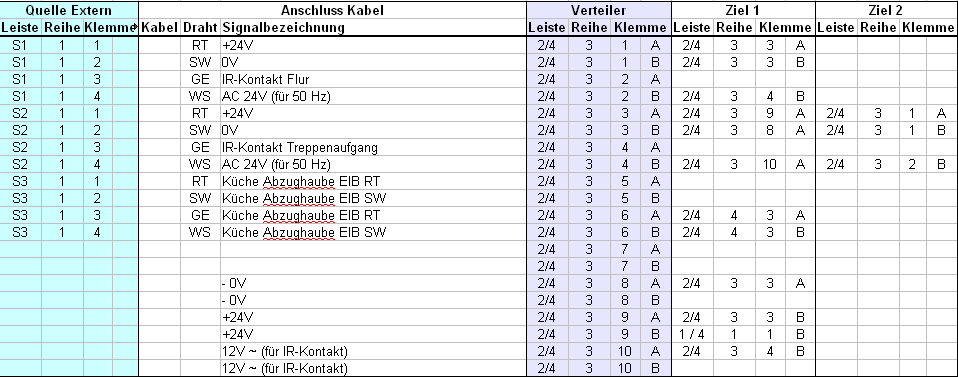

Der Plan ist eine Simple Tabelle (Siehe Bild).
- Verteiler = der Verteiler den man sieht, die aktuelle Klemme
- Anschlusskabel = das Kabel von Extern mit Beschreibung, unten
angeschlossen
- Quelle Extern = woher das Kabel kommt
- Ziel 1 / 2 = wohin das Kabel hin rangiert wird, zu welcher "Verteiler"
Klemme, oben angeschlossen.

Natürlich das ist Normgerecht solange man nur Kleinspannung drüber
laufen lässt. Wenn das nicht "Normgerecht" wäre und niemand kaufen
würde, dann hätte es Reichelt sicher nicht im Programm.
lrlr schrieb:
>>normgerecht
> nochmal zu meiner frage oben:
> wenn man mit einem kabel mit 20 drähten/litzen/wieauchimmer in eine dose
> fährt und mit 10 davon weiter will zu einer anderen
> wie macht man das "normgerecht" und ohne viel platz zu verbrauchen?
Hier ist die passende Klemme für 0,6er Draht:
http://www.reichelt.de/?;ACTION=3;LA=444;GROUP=D789;GROUPID=4620;ARTICLE=54529;START=0;SORT=artnr;OFFSET=100;SID=31FwB5IqwQAR8AAHElSgI41e0978230a9c690cdb315159f6f1a7c
Ich habe die auch überall dazwischen in der Dose.
Die Teile fertigt WAGO. Daher sind die auch garantiert Normgerecht. Ich
habe damit gute Erfahrungen gemacht. (Von normalen Lüstenklemmen mit
Schrauben halte ich nichts, einmal wird da der Draht von der Schraube so
beschädigt dass der schneller reißt zum anderen hatte ich schon welche
wo das Gewinde beim ordentlich zuschrauben kaputt ging)
Bei der Verdrahtung ist es am wichtigsten dass man entweder vorher oder
während der Verdrahtung die Tabelle mit den Verbindungen schreibt, denn
sonst blickt man nie wieder durch.

Alternativ zu LSA hatte ich mir die "FK-MPT" Klemmen von Phoenix
rausgesucht. Die sind für "verdoppelung" vorgesehen.
Markus Müller schreib:
Ich meine nicht LSA ansich, sondern das doppelte auflegen.
Das LSA für Spannungen geeignet ist, ist klar. Da läuft ja auch PoE mit
48V rüber.
(Firma: EleLa - www.elela.de) #1951590
Ja, zwei Drähte dürfen geklemmt werden, müssen allerdings die gleiche
Größe haben. Daher sollte man dann nur Rangierdraht mit 0,8mm verwenden.
(oder nur 0,6mm)
Drei Drähte sind nicht Normgerecht, ist auch unnötigt da eine Verbindung
schlussendlich immer zwei Enden hat von denen aus man ein zweiter Draht
auflegen kann und weiter verbinden kann. (Daher in meiner Rangierliste
Ziel 1 und Zeil 2 und KEIN Ziel 3)
Um z.B. +24V und - zu verbinden habe ich eine LSA Leiste reserviert, die
das zur Verfügung stellt. Also unten durchverbunden, oben sind freie
Klemmen von denen man die Spannung "abgreifen" und irgendwohin rangieren
kann.
