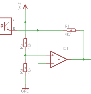

#1945434
@  Jörg H. (idc-dragon)
>Ah so, das ist ein I/U Wandler. Aber mir ist nicht klar, wie ich den
>Fototransistor da anschließen soll?
"Ganz normal". Kollektor geht an den OPV, der Emitter an eine negative
Betriebsspannung. Damit wird er zur Stromquelle.

OP #2101045
Ich lese selbst gern "vollständige" Threads mit Auflösung, daher
schreibe
ich nun wie ich es denn schlußendlich gemacht habe:
Es wurde so ein Transimpedanverstärker (Dank an Ulrich und Falk). Die
resultierenden Anstriegs-/Abfallzeiten übertreffen sogar nun die Werte
des Datenblatts deutlich! Ich komme auf ca. 6 us.
Allerdings habe ich das mit der Stromquelle anders gemacht, weil ich
keine negative Betriebsspannung einführen mochte. Der Fototransistor
hängt mit seinem oberen Punkt (Kollektor) an der Betriebsspannung Ub,
den unteren Punkt (Emitter) regelt der OP auf halbe Betriebsspannung.
Dabei kann er selbst Ausschläge von Null bis Ub/2 machen. Ich verschenke
die halbe Ausgangsdynamik und betreibe den Fototransistor nur mit halber
Spannung, aber komme mit einfacher Versorgung aus.
Der Gegenkopplungswiderstand wird für möglichst großen Hub am Ausgang
möglichst groß gewählt, aber klein genug das am Emitter noch keine
Spannungsänderung stattfindet, nur Ub/2 Gleichspannung anliegt, der
Regler also noch voll wirksam ist.
Nicht mehr im Bild ist ein Schmitt-Trigger, der das endgültige
Ausgangssignal formt.
Jörg
OP #2101829
Anja schrieb:
> Welchen OP hast du hier für IC1 verwendet?
Darüber ist das letzte WOrt noch nicht gesprochen.
Ich habe verschiedene Reichelt-Typen ausprobiert, die eine Suche nach
"op-amp speed" ausgespuckt hat, OPA2350, AD712, OPA2132, TS272. War
interessant, wie unterschiedlich die sich die doch verhalten.
Meine momentane Wahl ist der OPA2350, aber der ist recht teuer. Ich
finde meine Aufzeichnungen nicht, meine aber mich zu erinnern daß der
billige TS272 auch nicht soo schlecht war.
