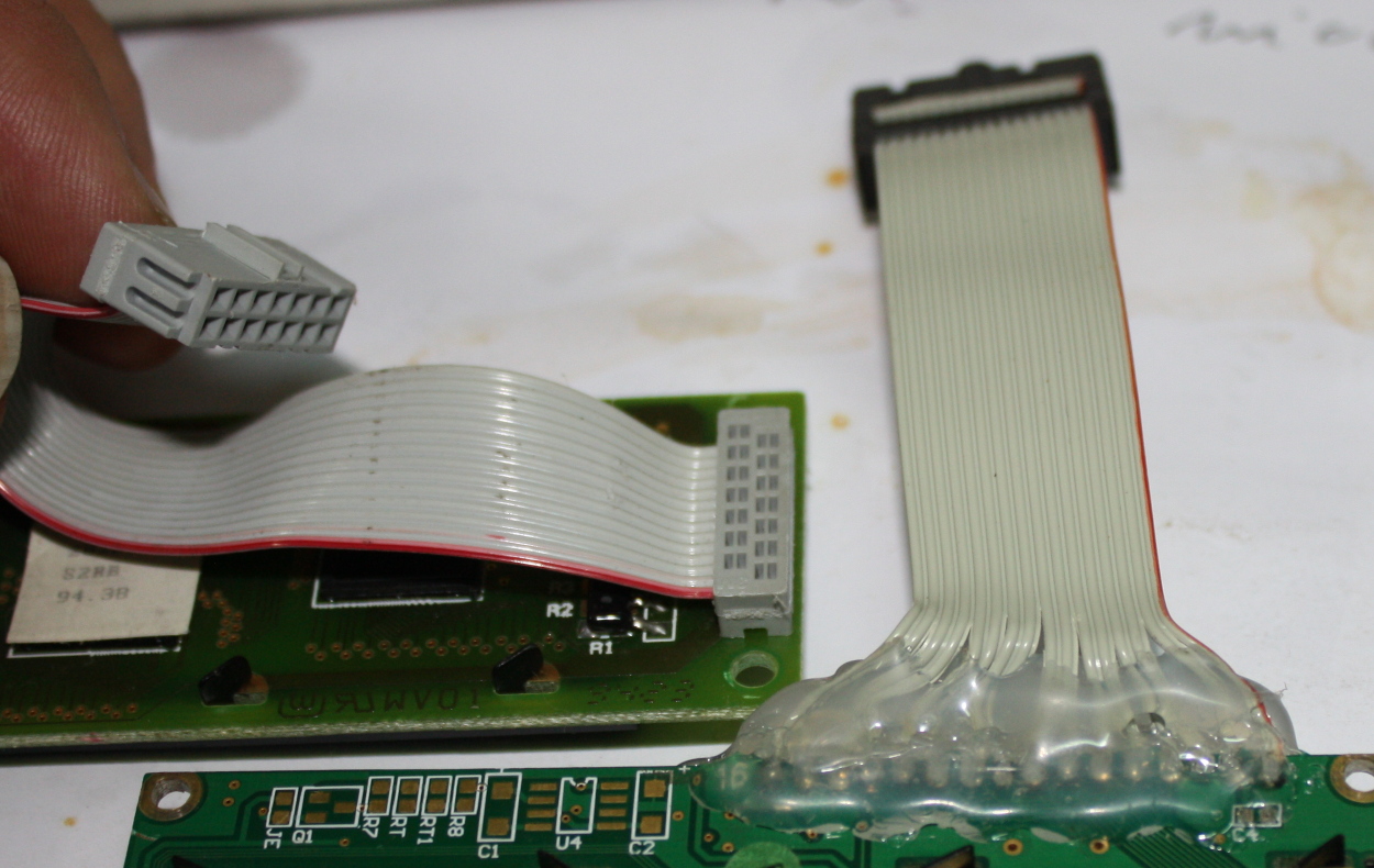

- 2-reihige Stiftleisten zum Abtrennen und Flachbandkabel
  und 16-polige Pfostenbuchsen zum Anklemmen an das
  Flachbandkabel für das LCD, dann muß man es nicht fest
  einlöten und kann es mal in eine andere Schaltung setzen

- „2-reihige Stiftleisten zum Abtrennen und Flachbandkabel und 16-polige
Pfostenbuchsen zum Anklemmen an das Flachbandkabel für das LCD, dann muß
man es nicht fest einlöten und kann es mal in eine andere Schaltung
setzen“ – Konnte die Pfostenbuchsen bei Reichelt nicht finden (weiss
auch nicht was das ist, oder wie die aussehen) und mir ist auch nicht
ganz klar warum 2-reihige Stiftleisten, wo das Display doch einreihige
Anschlüsse hat. Kann mir das jemand erklären?

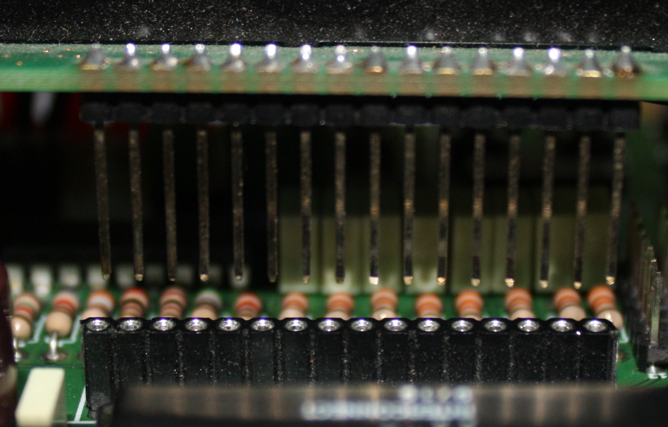

Pfostenbuchsen:
Bei Reichelt "PFL " und die Pinzahl, z.B. PFL 40:
http://www.reichelt.de/?ACTION=3;ARTICLE=14577;PROVID=2402
Die quetscht man einfach auf ein passendes Flachbandkabel.
Die kann man mehr oder weniger provisorisch auf zweireihige
Stiftleisten stecken, die es gerade oder abgweinkelt gibt und
die man sich auf die nötige Länge/Pinzahl abschneidet:
http://www.reichelt.de/?ACTION=3;ARTICLE=19501;PROVID=2402
Sie a.jpg.
Es gibt auch einreihige:
http://www.reichelt.de/?ACTION=3;ARTICLE=19506;PROVID=2402
Die braucht man auch früher oder später.
Eleganter als auf Stiftleisten (und verpolungssicher)
ist es, die Pfostenbuchsen in Wannenstecker zu stecken.
Bei Reichelt "WSL " und die Pinzahl und G oder W für
gerade oder gewinkelt, z.B.:
http://www.reichelt.de/?ACTION=3;ARTICLE=85732;PROVID=2402
Flachbandkabel kann man in der richtigen Breite kaufen
oder einfach "breit genug" und sich die richtige Breite
abreißen, z.B.:
http://www.reichelt.de/?ACTION=3;ARTICLE=47650;PROVID=2402
Diese Flachbandkabel haben meist einen Leiterabstand von
1.27 mm, die zweireihigen Pfostenbuchsen 2.54 mm und damit
passt es, weil beim Quetschen jeweils abwechselnd eine Ader
in die eine und die nächste Ader in die andere Pinreihe
kommt (automatisch).
Das sieht dann aus wie bei einem Floppykabel oder einem
alten IDE-Kabel.
Flachbandkabel ist besonders praktisch, wenn man zweireihge
Verbinder nimmt, dann passt es halt gleich, siehe b.jpg links.
Das gilt jetzt sowohl auf der Platine als auch am LCD.
Bei der Platine kann man es sich ja aussuchen, am LCD
gibt es solche und solche.
Bei einem einreihigen Anschluß am LCD muß man mit
Flachbandkabel etwas mogeln (b.jpg rechts); ich weiß nicht
ob es da elegantere Verbinder gibt.
Bei zweireihigem Anschluß am LCD gibt es dafür auch passende
"Leiterplattenverbinder", die gibt es zweireihig mit 2.54,
also wieder passend zum Kabel und werden eingelötet, auf der
Gegenseite wird das Kabel angequetscht; siehe b.jpg links.
Dann kann man ein einreihiges LCD natürlich auch einfach
mit Stiftleisten (dann eher die langen) in eine einreihige
Buchse stecken (c.jpg) oder in ein Steckbrett.
