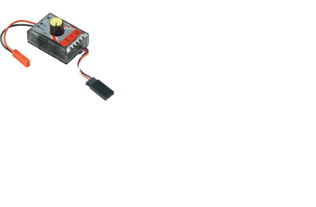

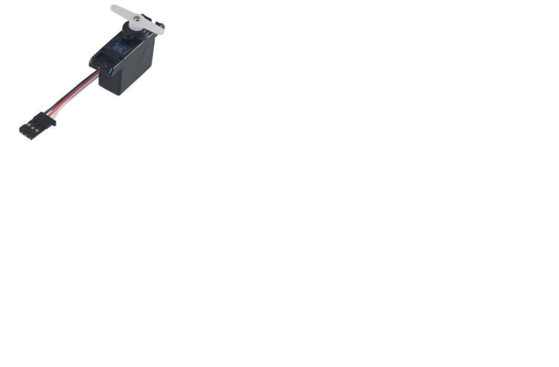

Gast #1947607
Hallo Jürgy,
 Ich habe bei Conrad ein Mikro-Servo gefunden und eien Servotester mit
dem ich den Winkelbereich einstellen kann. Im Anhang ist ein Photo von
der Welle. das Magnet liegt dann drauf.
 Mit dem Servo möchte ich die Welle drehen und das das
Sensor-Ausgangssignal mit einem Oszi. aufnehemen.
Worauf muss ich dann noch achten?
