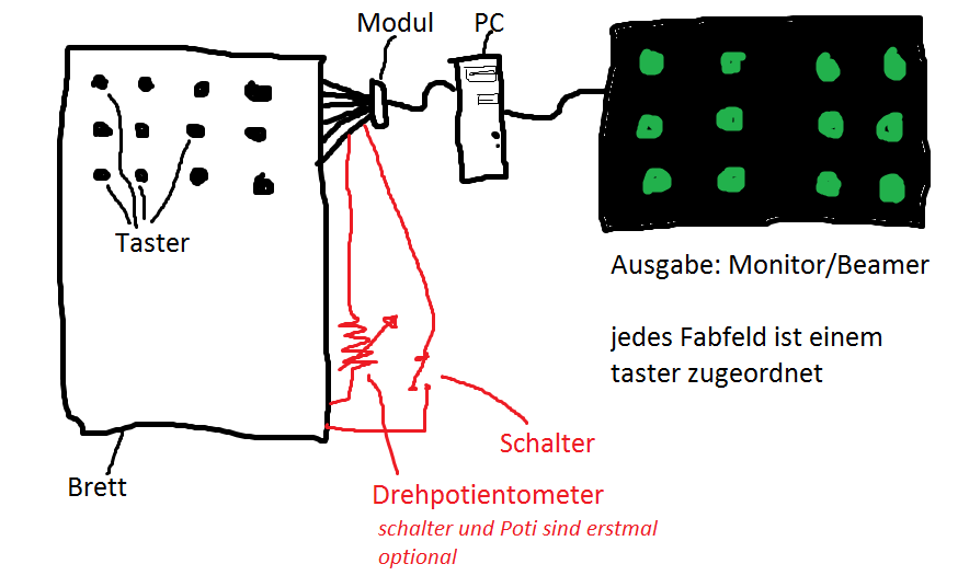

Aber ich möchte für ein Projekt das verwirklichen was auf der Zeichung
zu sehen ist.
Ich verteile auf einem feld ganz viele Taster, am liebsten 10*20 Stück.
Diese Taster sollen live am Computer einfache Befehle ausführen, also in
meinem Fall möchte ich wenn ich den Taster ganz links oben drück, das Am
Monitor gaz links oben einfach ein Farbiges Rechteck erscheint.

Die grobe Richtung:
Du baust eine Matrix aus den Tasten ähnlich einer LED-Matrix (einen
Artikel Tastenmatrix haben wir noch nicht).
Auf die Zeilen gibst du im Multiplexbetrieb nacheinander Spannung. Da es
viele Zeilen sind, brauchst du eine Porterweiterung für Ausgänge
http://www.mikrocontroller.net/articles/AVR-Tutorial:_Schieberegister#Porterweiterung_f.C3.BCr_Ausg.C3.A4nge
Wenn eine Zeile Spannung hat, fragst du nacheinander die Eingänge der
Spalten ab, ob Spannung anliegt, d.h. genau die eine Taste am
Schnittpunkt Zeile/Spalte gedrückt ist. Da es viele Spalten sind
brauchst du eine Porterweiterung für Eingänge
http://www.mikrocontroller.net/articles/AVR-Tutorial:_Schieberegister#Porterweiterung_f.C3.BCr_Eing.C3.A4nge
Das wäre die Lösung mit wenigen Pins am µC. Wenn du am µC mehr Pins zur
Verfügung hast, kannst du die Eingänge oder die Ausgänge statt über die
Porterweiterung direkt an den µC anschliessen.
Die erhaltenen Daten kannst du dann z.B. seriell über RS232 (oder
RS232-USB-Konverter) in den PC schaffen.
Das ist aber kein Anfängerprojekt. Da gehen Monate rein, bis das
richtig läuft!

Am einfachsten: Eine fertige Computertastatur nehmen, ob USB oder PS/2,
und andere tasten anlöten.
Ansonsten: Abgucken wie die das da drin aufbauen: Du findest darin
NICHTS ausser dem Microcontroller. Der hat 10 Leitungen zur Tastatur und
20 Leitungen von der Tastatur und eine Leitung um das Ergebnis, die
gedrückte bzw. losgelassene Taste, mitzuteilen. Hält man sich dabei an
das Protokoll der PC-Tastatur, braucht man ncht mal ein besonderes
Programm im PC. Man kann aber auch eine serielle Schnittstelle verwenden
und ein beliebiges Format definieren.
Ein Microcontroller mit 31 Eingangs/Ausgangsleitungen, wie ein ATmega16A
oder ATmega8535 reicht aus.
Nur falls dein Kumpel nur kleinere uC zu Hause hat, dafür aber jede
Menge weiterer ICs, dann könnte er über externe Multiplexer und Decoder
nachdenken, 5 4051 reichen schon, oder CD4028 + 3 CD4512 oder 74HC141
und 3 74HC151 würden es tun, oder 4 74HC595.
