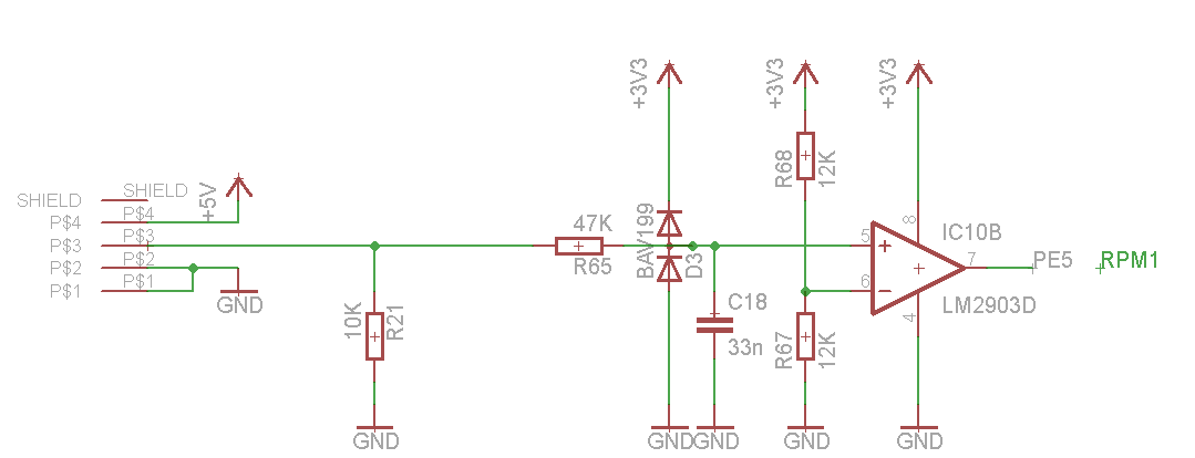

ich habe folgendes Problem: Ich messe Impulse zur Drehzahlbestimmung mit
dem INT-Eingang eines ATmega128.Testweise habe ich einen
Funktionsgenerator angeschlossen. Das Ganze wird als Drehzahl auf einem
Display ausgegeben. Nun kommt es aber häufiger vor, dass kurz eine viel
zu hohe Drehzahl angezeigt wird. Wenn ich nun aber mit einem Oszi an PE5
gehe, um mir das Siganl anzuschauen, kommt dieser Fehler nicht mehr.
Woran könnte diese liegen?

ich würde den 2903 mal testhalber mit +- 5V (oder +- 12V) betreiben, ob
der Fehler dann weg ist.
Gruss Reinhard
PS das Standardverfahren in solchen Fällen: Oszi mitliefern.
PS2: zur Erklärung: Input Range ist 0 .. 1,8 V lt. Datenblatt,
Schaltpunkt ist 1,65V. Also Input grösser als erlaubt. Da darf der IC
schon mal schwingen.

Ich sehe es schon richtig, dass der Augang entweder VCC- (hier GND) oder
entsprechend der Spannung über dem Pullup-Widerstand ist (hier 3,3 V
durch den internen Pullup-Widerstand des ATmega32)?
Es sollte also kein Problem den Komperator mit 5V zu betreiben und
trotzdem 0V - 3,3 V als Ausgangssignal zu bekommen?

Die Ursache ist der Tiefpaß 47k/33n am Eingang. Dadurch nähert sich der
Eingang langsam der Schaltschwelle und in der Nähe der Schaltschwelle
schwingt jeder Komparator.
Deshalb macht man üblicher Weise eine positive Rückführung.
Die Frage ist natürlich, wozu überhaupt dieser Aufwand?
Warum nicht einfach direkt auf nen digitalen Eingang?
Peter

Hallo nochmal,
wenn der Effekt verschwindet sobald Du mit der Prüfspitze drangehst,
deutet dies darauf hin, dass der Ausgang eben doch schwingt. Wenn dies
durch die doch recht geringe ohmsche und/oder kapazitive Last des Oszis
schon unterbunden werden kann, deutet dies drauf hin, dass der interne
PullUp vielleicht zu groß ist (oder nicht funktioniert), oder dass schon
die kleine Kapazität ausreicht um dies zu unterbinden. Ich würde daher
trotz des internen PullUps noch einmal testweise 10k als PullUp dazu
schalten. Falls das nichts nützt auch mal eine kleine Kapazität gegen
Masse schalten.
Zusätzlich auch mal die Versorgungsspannung prüfen, ob die sauber ist
und ggf. auch mal ein paar keramische Kondensatoren von Pin6 und direkt
von Pin8 nach Masse schalten.

Julian schrieb:
> @Udo Schmitt: Ja, aber ich versuche noch die Ursache des Schwingens zu
> verstehen. Wäre es nicht sinnvoll (wenn möglich) diese zu beseitigen?
Der LM hat einen Open Kollektor Ausgang. Wenn da kein, oder ein zu
großer PullUp Widerstand verwendet wird, schwingt jede Leitung, das ist
ganz normal. Der Hersteller empfiehlt hier 3kOhm. Das wird schon seinen
Grund haben. Ich kenne den ATMega jetzt nicht so, aber ich gehe davon
aus, dass die internen PullUps erheblich hochohmiger sind...

Hallo Peter,
selbst das ist noch überflüssig, denn der ATMega ist 5V-tolerant (Input
max 5,5V laut Datenblatt).
Zusammenfassend: er hat eine Pegelanpassschaltung 5V -> 3,3V eingebaut,
dabei ist aber, wie ich oben vorgerechnet habe, die Eingangspannung von
5 V für den LM-Baustein schon zu hoch (laut Datenblatt, ich glaube an
sowas). Der ATMega hätte sie aber ohne weiteres vertragen. Und ein paar
andere Probleme kommen auch noch dazu.
Radikale Lösung daher: die gesamte Mimik wird durch einen
Schutzwiderstand von 10 .. 100k ersetzt. Der Petersche Spannungsteiler
schadet aber auch nicht.
Gruss Reinhard

nicht immer aber in dem Fall hast du Recht, habe ich falsch gelesen -
der ATMega ist doch nicht 5V-tolerant. Schade, ich finde das einen
echten Nachteil. Ich verwende im Moment einen eZ80, der arbeitet
problemlos mit 5V-Devices zusammen.
Ein 47k-Schutzwiderstand würde wegen der Schutzdioden funktionieren, ein
Spannungsteiler ist die ganz und gar korrekte Lösung. Speziell der
LM-Baustein bringt nur zusätzlichen Ärger.
