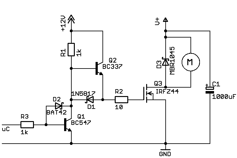

von Bob (Gast)
@Michael:
Mit der Schaltung würd ich aber keine 400Hz schalten, vor allem nicht
bei nem dicken Power-Mosfet mit gigantischem Gate-Charge.
=> Nach der Pegelwandler-Stufe aus NPN1 und R3 eine Gegentakt-Stufe
aus NPN+PNP vorsehen, dann glüht der FET beim Umschalten nicht mehr weg.
Oder evtl. wie angehängt. (aus dem Artikel Motoransteuerung mit PWM)

von Michael (Gast)
Bob schrieb:
> @Michael:
Glüht auch so nicht weg. 400 Hz sind einfach lächerlich langsam für ein
MOSFET. Nach der Faustregel ist ein Kondensator nach 5 Tau ge- bzw.
entladen (ich bleib im folgenden mal beim entladen), nach 3 Tau aber
sind schon 95% Spannungsfall zu verzeichnen. Nehmen wir eine sehr hohe
Gate-Source-Kapazität sind wir bei vielleicht 10 nF (so zwischen 1000
und 2000 pF bei 10 V Ugs sind wohl eher üblich). Bei dem 10k Widerstand
brauchts dann für 10 nF doch schon 0.3 ms...400 Hz entsprechen 2.5
ms...lächerlich, da wird der FET nicht mal warm bei.
Natürlich ist eine Gegentaktstufe aus NPN und PNP besser oder gleich
einen entsprechenden Treiber verwenden aber ich dachte ich poste was
leichtes für den TE.
