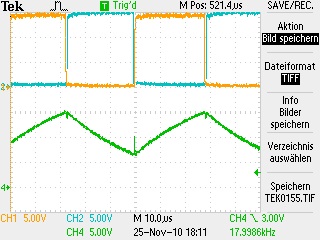

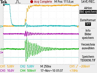

Es geht um einen Motorkontroller, welcher einen DC-Motor ansteuert. Um
die Drehzahl des Motors einzustellen wird eine H-Brücke verwendet,
welche mit PWM angesteuert wird (f=18kHz).

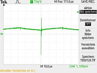

Das Problem ist nun, dass der Motorstrom beim umschalten der FETs einen
grossen Peak aufweist. Genauer entsteht beim Einschalten (schliessen)
des Highside FET im Lastpfad (über den Motor) ein Peak von 700mA bei
einem Leerlaufstrom von sonst 30mA. Zwischen dem Einschalten der
Highside FETs und dem Ausschalten der Lowside FETs (und umgekehrt) haben
wir eine Totzeit von 500ns. Das Problem ist, dass wir diesen Peak
wegkriegen müssen!

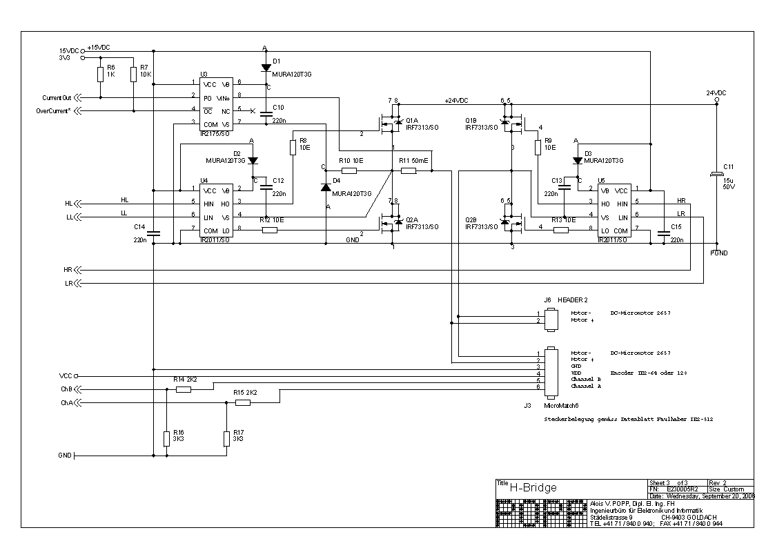

Im Moment wird der Motor nur in Vorwärtsrichtung betrieben, d.h. Q1A und
Q2A sind getaktet, Q1B ist dauernd offen und Q2B dauernd geschlossen.
Ebenfalls haben wir festgestellt, dass die Gatespannung der Lowside FET
beim Einschalten der Highside FET schwingt.
Wir haben euch noch das Schema und 2 Bilder des Problems gepostet. Im
bild_01 ist der Motorenstrom (100mV=100mA, 200mV/div) aufgenommen. Im
bild_02 sind die Gatespannung von Q1A (gelb) und Q2A (blau). In rot ist
die Motorenpannung und in grün der Motorenstrom (100mV=100mA).
Treiber: IR2011
FET: IRF7313
Vielen Dank!
Gruss tobi

Mir fällt nur auf euer Mosfet-Treiber ist für 200V ausgelegt verglichen
mit euren 24V.

Hast recht! mit der Motorspannung stimmt was nicht. Dies ist die
24VDC-Speisung. sry.. Wenn es dir was nützt würd ich das richtige Bild
hochladen.
Zum Messen: Wir haben den Strom schon via Shunt und via Stromzange
gemessen. Beide Messmethoden führen zum gleichen Resultat. Wobei auch
immer derselbe KO verwendet wurde. Somit dürfte das Gemessene schon der
Wahrheit entsprechen. oder nicht?
gruss tobi

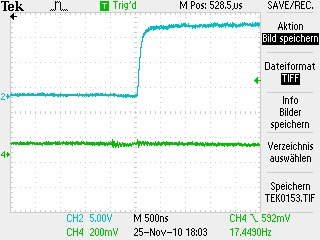

Gast #1950659

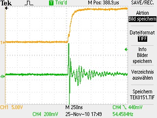

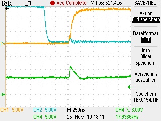

Hallo Ernestus und Hauspapa!
Also jetzt findet ihr den Motorenstrom beim Einschalten des Highside FET
(bild03, U_gate=gelb, I_motor=grün) und beim Einschalten des Lowside FET
(bild04, U_gate=blau, I_motor=grün).
Betreffend den Entstörkondensatoren: Unser Motor hat solche drin. Aber
wir hatten bereits mal Versuche gemacht mit einem Widerstand und einem
reinen RL-Glied als Last.
Bei einem Widerstand (R=6.5k) hatten wir keine Peaks. Bei einer reinen
RL-Last (R=270, L=10m) sind die Peaks wieder vorhanden (vgl. bild05,
bild06, I_last: 5V/div=20mA/div). Dies würde eigentlich gegen ein
Problem mit der Entstörung sprechen??
In bild06 sieht man gut wie die Gatespannung des Lowside FET
"mitschaltet". Wir denken da hat hauspapa recht. Dies müsste auf die
gate-to-drain kapazität zurückzuführen sein. Doch wie bringt man dieses
Mitschalten weg? Die Thresholdspannung des FET ist 1V und dies ist bei
diesem Schwanken der Gatespannung schon ein bisschen eng!
Könnte es sein, dass dies eine Auswirkung im Motorenstrom hat?
Wir haben jetzt noch die Speisungen besser abgestützt:
15VDC: 220uF elko (auf GND-sternpunkt)
24VDC: 220uF elko (auf GND-sternpunkt)
       10uF kerko (von Drain highside FET zu Source lowside FET)
Vor dem Abstützten hatten sie eine max. Amplitude von 0.7A, jetzt haben
sie noch 0.5A. Die Peaks sind ein wenig kleiner geworden, aber immer
noch zu gross!
gruss tobi

Irgendwie oszilliert bei Bild 6 mit der induktiven Last das ganze nicht
so wild wie auf Bild 3 dem DC-Motor mit Entstörkondensatoren. Da sind
wohl auch zwei Faktoren am Werk.
Gast #1950793
Salü!
Wir messen direkt an den FET Pins und unser KO hat differentielle
Messsonden. Der Grund, dass auf bild3 mehr Schwingung drauf ist als auf
bild6 liegt am Messen selbst. Sobald wir mehr als 3 KO-Sonden anhängen
schwingts. Dies ist sehr unschön, aber wir haben den Grund noch nicht
herausgefunden.
Danke für den Hinweis. Wir werden die Gatespannung mit R-Last nochmals
genauer anschauen und die Schottkydioden einbauen. Wir hatten schonmal
mit einer Schottkydiode experimentiert, jedoch ohne Erfolg. Wir hatten
aber auch nicht eine besonders gute, sondern nahmen einfach eine die
herumlag. Hättest du gerade ein richtig gute im Kopf??
gruss tobi

Noch eine Sache die Ihr dann messen könntet wäre die Spannung über R12,
die ja den Gateladestrom repräsentiert.
Bei den Shottkydioden braucht es keine besondere, nur den Strom muss die
abkönnen, ansonsten sind alle schnell genug.

Die Stromspitzen können von der Wicklungskapazität des Motors kommen,
die im Schaltaugenblick umgeladen wird. Bei schnell schaltenden Mosfets
können auch durch kleinen Kapazität <100pF schnell mal ein, zwei oder
mehr Amper fließen.
Wenn die Verluste es zulassen, würde ich einfach mal die
Schaltgeschwindigkeit der Mosfets drastisch reduzieren - Gatewiderstand
100 Ohm oder mehr (Totzeit anpassen, sonst kommt es zu Kurzschlüssen).
Wenn man die Mosfets langsamer schalten lässt, hat man auch weniger
Probleme mit Latch-Up.
BTW: 30V Mosfets an 24V Rail für einen Motor einzusetzen, finde ich
mutig- habt Ihr Probleme mit Avalanche? Wie lange hält die Schaltung im
Dauerbetrieb durch, bis es zu Ausfällen kommt?
Gruß Martin
