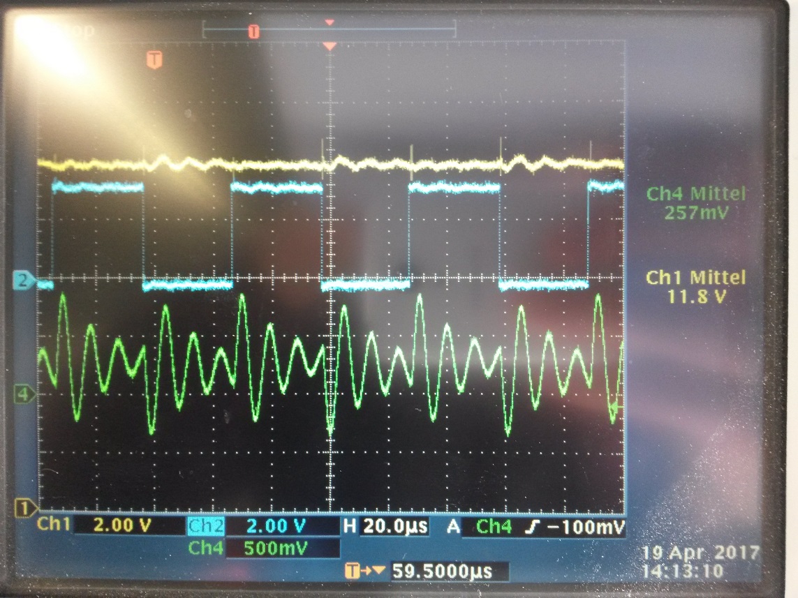

ich messe einen mir nur schwer zu erklärenden Stromverlauf eines DC
Motors, betrieben an einer H-Brücke. Der Motorstrom wurde an zwei völlig
unterschiedlichen H-Brücken mittels LEM-Strommesszange im Brückenzweig
gemessen, an beiden selbiger Verlauf (siehe Foto, Anhang). Der
Stromverlauf einer reinen R-, oder RL-Last ist an beiden Brücken wie
erwartet dreiecksförmig.
Der Motorstrom (siehe Foto, Anhang) oszilliert mit einer Frequenz von
111kHz. Abhilfe schafft der Einsatz einer kräftigen Spule (Testweise mit
790uH) in Reihe zum Motor und verhilft dem Motorstrom so zum gewünschten
"Dreiecksverlauf". Hier fallen jedoch ebenso Strompeaks beim Einschalten
des Highside Fets auf, wie in
Beitrag "Strompeak im Lastpfad beim Ansteuern eines DC-Motors mit einer H-Brücke" beschrieben.
Testweise wurden mehrere, völlig verschiedenen Motoren an der Brücke
betrieben. Dabei schwingt bei einigen Motoren der Strom wie oben
beschrieben, bei einigen verläuft der Motorstrom erwartungsgemäß
dreiecksförmig.
Interessant ist, dass die Schwingung selbst bei blockierten Motor
auftritt!
Das Anbringen und oder Entfernen von Entstörkondensatoren verschaffte
keine Besserung. Insbesondere versuche ich eine allgemeine Lösung zu
finden, sodass Motoren aus einer bestimmten Leistungsklasse (max. 250W)
an der Brücke betrieben werden können.
Hat von euch jemand Ideen oder Erfahrungen, was diese Schwingung
verursacht?

Bild01 im Anhang:
gelb - Zwischenkreisspannung
cyan - PWM1 für IR2104
grün - Motorstrom (gemessen mit LEM PR30(100mV/A))

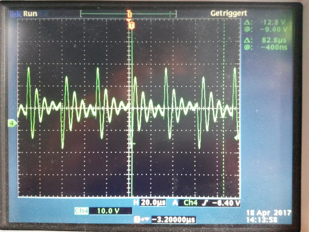

Bild02 im Anhang:
@Volker K. -> Bild aufgezoomt
grün - Motorstrom (gemessen mit LEM PR30 (100mV/A))
Nicht aufgeführt ist PWM2, welche low ist. SD ist für beide
Treiberstufen high. Damit ist bei einer Halbbrücke der untere MOSFET
ständig ein, während die gegenüberliegende Brücke alternierend zwischen
high- und lowside FET schaltet.

Angegeben ist der ESR(100Hz) mit 0.072 Ohm; Z(10kHz) 0.035Ohm
Der Motorstrom des leerlaufenden Motors beträg bei 50% Tastgrad
(gesteuert) ca. 2,3A.

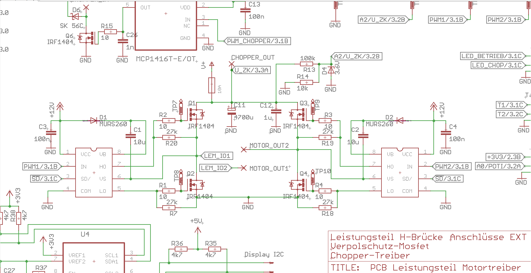

von Ben P. (ben5en)
Guten Abend,
im Anhang ist ein Schaltplanauschnitt.
Wie man sieht, wurden die FETs bereits getauscht. Im Schaltplan sind
noch IRF1404er vermerkt. Aktuell betreibe ich wegen der geringen
Treiberleistung die Brücke mit IRF540er FETs. Ebenso sind noch ein mal
10u an VCC der Treiber gekommen.

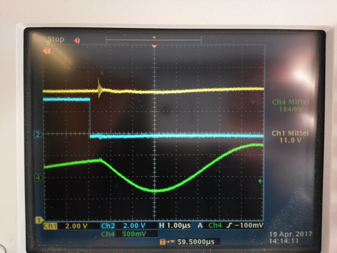

von Ben P. (ben5en)
Guten Abend.
Die PWM hatte ich ebenso versuchsweise reduziert. Die Schwingung
verläuft gedämpft und nähert sich einem Endwert, bis dann eben der neue
Impuls kommt. Bei f_periode von 16kHz (aktueller Zustand) aber kommt der
nächste Impuls in einem so kurzen Abstand, dass bis zu diesem Zeitpunkt
die Schwingung noch nicht abgeklungen ist.

Ich hatte ähnliche Probleme, dicken Akku dran und siehe da es lief.
Deine Ladungspumpe mit 10u und über Vcc nur 100n könnte noch Probleme
machen.
Ich würde auf beiden Seiten gleiche Kapazitäten vorsehen. Aber
vielleicht können die Profis da noch mehr zu sagen. Gibs auch eine
Appnote von IR dazu. Weiss nur leider nich grad welche.
von Ben P. (ben5en)
> machen.
Entgegen des Schaltplans sind an beide Treiberstufen 10uF zusätzlich
spendiert worden - weiter oben hatte ich darauf verwiesen.
Danke für die vielen Rückmeldungen. Ich halte euch auf dem Laufenden.

von Ben P. (ben5en)
Possetitjel schrieb:
> Ich vertrete die Minderheitenmeinung, dass ein Messfehler
> vorliegt.
Bei reiner RL-Last und selbigen Messaufbau zeigt das Oszi den zu
erwartenden Dreiecksverlauf.
Ich werde heute Nachmittag neue Bilder hochladen können.
von Ben P. (ben5en)
Guten Abend,
eigentlich war angedacht jetzt eine Scharr Messabbildungen hochzuladen,
doch bin ich zu einem anderen Entschluss gekommen:
Um einen eigenen Hardwarefehler auszuschließen habe ich heute eine
weitere, andere und neue H-Brücke am besagten Motor getestet. Im
Ergebniss zeigte sich selbige Stromform - nun also an drei völlig
unterschiedlichen Vollbrücken.
Weiterhin habe ich unternommen:
- Versuchsdurchführung mit Versorgung aus einer kräftigen Akkubank
- Umstellen des Ansteuerverfahrens (von slow- auf fast decay) auf
eigener Platine
- wiederholte Messung mit professioneller Strommesszange
- ebenso eine Messung über einen Messshunt
--> Alles mit dem selben Ergebnis.
Irgendwo bildet das Konstrukt einen Schwingkreis (ich möchte hier noch
mal betonen, dass selbst bei blockierten Motor die oszilierende
Stromform auftaucht - im Vergleich dazu bei reiner R-L-Last nicht) und
diesen kann ich am einfachsten mit einer (oder zwei) am Ausgang der
H-Brücke nachgeschalteten Spulen unterdrücken.
Aus Zeitgründen werde ich die Sache nicht mehr weiter verfolgen, da
ohnehin schon ein immenser Zeitaufwand für dieses Schwingverhalten
aufgebracht wurde und das Nachschalten der Spulen eine echte Lösung für
mich darstellt. Alternativ könnte man ähnlich wie bei einem TTS direkt
eine Spule und einen Ausgangskondensator auslegen, dann sollte die
Spannung für den DC Motor stehen. Dies ist in meinem Fall aber nicht
zwingend nötig.
Eventuell stößt jemand mal auf ein ähnliches Problem und findet hier
etwas Rat.
Danke an alle.
