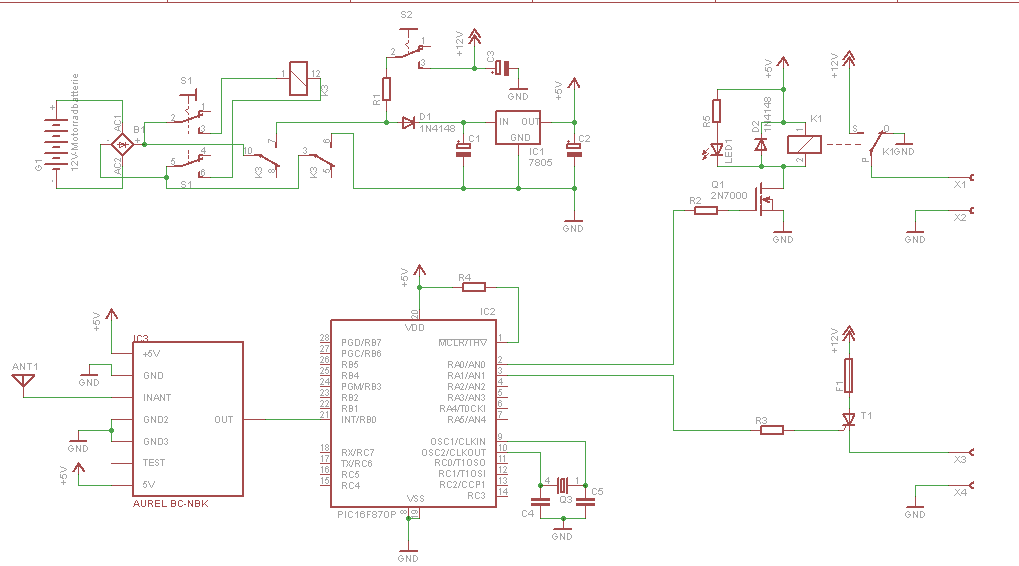

Guten Abend liebe Elektrofreunde :)
Ich bräuchte einmal kurz eure Hilfe, es geht um folgendes:
Seit mein Neffe (8) letztens den (zugegeben sehr schlechten) Film "The
Specialst" gesehen hat, wünscht er sich nichts sehnlicher, als auch
einmal etwas "ferngesteuert in die Luft zu jagen" - so sehr, dass es
fast ganz oben auf seiner Weihnachtswunschliste steht.
Da Silvester bald ansteht und seine Eltern natürlich nicht breit sind,
für mehrere k€ ein professionelles Zündgerät zu kaufen, haben sie mich
gefragt, was man da machen kann...
Also hab ich mir Gedanken gemacht und dabei ist folgendes
herausgekommen:
Eine Motorradbatterie liefert den nötigen Zündstrom für die
Brückenzünder, zwei 433 MHz - Module von funkmodul.com (ja, ich weiß,
liefern nicht an privat, macht nichts) sorgen für den nötigen
Sicherheitsabstand. Zündung über Kabel würde zwar auch gehen, findet
mein Neffe aber "voll uncool"...
Was die Funkstrecke betrifft, so sollten 50 Meter bei Sichtverbindung
reichen (Reserve schadet nie) - weil der Kleine sehr weit außerhalb
wohnt (geringe Funklast) und das Zündsequenz-Funkprotokoll sehr
aufwändig wird, sollte 433 MHz alle Sicherheits-Ansprüche erfüllen, will
ja auch kein Videosignal übertragen.
Zum Schaltplan:
Der Gleichrichter hinter der Batterie sorgt für einen idiotensicheren
Batterieanschluss, der Schlüsselschalter (S1) verhindert versehentliches
Anschalten und wird vom Relais vor hohen Strömen geschützt. Dahinter
teilt sich der Stromkreis in einen (ebenfalls per Schlüsselschalter
gesicherten) 12V-Zündkreis und einen TTL-Steuerkreis auf; zweiterer wird
durch D1 und C3 vor kurzzeitigen Spannungseinbrüchen geschützt.
Das Funkmodul kommt laut Schaltplan von Aurel (keine Lust ne eigenen
Libr zu machen, Beschaltung ist eh fast gleich), eigentlich müsste es
ERX-04 heißen.
Für die nötige Intelligenz sorgt ein pic16f870.
Nun zum interessanten Teil:
Auf der rechten Seite sind meine 2 Ideen zur Zündkreisüberbrückung -
einmal per FET und Relais und einmal direkt über Thyristor.
FET und Relais wäre zwar teurer (dachte so an 8 Zündkreise, eine
einzelne Rakete würde meinen Neffen wohl etwas enttäuschen), lässt sich
aber leichter testen und schließt den Kreis vor (und nach) der
eigentlichen Zündung dauerhaft auf Masse kurz.
Wer sich über die (mittelträge) Sicherung über den Thyristor wundert,
die sorgt für eine Unterbrechung des Kreises in dem sehr
unwahrscheinlichen, aber nicht völlig unmöglichen Fall, dass der
Brückenzünder nicht voll durchglüht und die Batterie nach der Zündung
unnötig belastet. Sicherheit ist alles...
Jetzt die große Frage: Welche Methode haltet ihr für sinnvoller?
Worum ich euch bitten würde ist eine Sichtkontrolle des Schaltplans und
konstruktive Kritik.
Bevor jetzt einige anfangen rumzuschreien, wie gefährlich der Umgang mit
Feuerwerkskörpern und dergleichen ist - lasst euch gesagt sein, dass es
hierbei nicht um die Modifikation von Feuerwerkskörpern geht, sondern um
die korrekte Ansteuerung eines fertig gekauften Brückenzünders, der nur
noch auf die Zündschnur gesteckt werden muss. Sicherheit ist bei mir
Kriterium Nr. 1! Schließlich frag ich hier ja auch nicht zum Spaß,
sondern weil ich (mit sowas) keine Experimente will und euch vielleicht
Sicherheitslücken auffallen, auf die ich gar nicht komme.
In dem Sinne noch ein schönes Wochenende und einen frohen ersten Advent
übermorgen.
Optiquenz

von Terrorist (in Rente) (Gast)
Müsste hinhauen...
Ich würde die Relais-Lösung wählen, wegen dem "Sicherheitskurzschluss"
und der galv. Trennung.
MfG

von MaWin (Gast)
Ich sehe mindestens 2 kritische Stellen:
Die eine führt dazu, daß bereits ohne Funksignal beim Anstecken des
Zünders und einschalten des Schlüsselschalters die Bombe explodiert,
die andere führt dazu, daß beim Anstecken der Batterie und einschalten
des Schlüsselschalters noch so viel gesendet werden kann, jedoch dein uC
nicht (mehr) reagiert.
Während das erst ziemlich sicher ist, ist das zweite ein Zufallsprodukt,
manchmal geht die Schaltung noch, irgendwann geht sie dann (aus für den
Benutzer unerklärlichen Gründen) nicht mehr.
Kauf dir ne Funkhaustürklingel, zum Basteln bist du nicht geschaffen.
von Optiquenz (Gast)
Ah, der Thyristor ist falschrum eingezeichnet, danke für den Hinweis....
Aber sonst weiß ich nicht, was du mir sagen willst - da der Zündimpuls
nur 10 ms dauert und R1 ziemlich hoch gewählt wird, sollte der pic die
kurze Durststrecke über C1 und C2 aushalten - tut mir leid, wenn ich das
nicht direkt ausgeführt hab...

von anonym (Gast)
Ich kann den vorauseilenden Gehorsam nicht mehr leiden.
Wenn jemand seine Silvesterböller fern zünden will und das
verantwortlich tut - und diesen Eindruck habe ich - dann soll er das
doch machen.
Also tragt etwas zum Thema bei oder lasst es.
Zu der Schaltung
Sieht soweit ganz gut aus. Ich würde die Relaislösung bevorzugen oder
den Zünder direkt zwischen den Mosfet und 12V schalten. Der Fehler in
der Thyristorschaltung wurde ja schon genannt.
Damit ein Fehlzünden in den meisten Situationen verhindert wird solltest
du eine Ladungspumpe vorsehen, die funktioniert nicht wenn der
Controller abgestürzt ist und bei anderen Fehlern.
Auf jeden Fall gehört aber ein Widerstand von Gate nach Masse.
Außerdem eine Warn-Led mit einem großem Vorwiderstand in Reihe zum
Schlüsselschalter S2, dieser Vorwiderstand muss so groß sein, dass der
Zünder auf keinen Fall zündet.
Wenn die Led leuchtet darfst du den Schlüssel nicht umdrehen, weil sonst
der sofort gezündet wird. Sie zeigt also einen Fehler an.

von Michael (Gast)
Frage zum Thema:
1. Du willst, wenn ich das Richtig sehe, einen PIC16F87 verwenden. Warum
einen externen Oszilator verwenden und nicht den internen? Soweit ich
weiß geht der interne bei 16F87 bis 8 MHz, sollte mehr als ausreichend
sein.
2. Welchen Sinn hat K3? Wenn ich das richtig sehe schaltet das nur die
Gleichspannung an den Spannungsregler weiter. Warum lässt du diese
Aufgabe nicht den Schalter machen. Ich sehs doch richtig, dass nur der
Schalter K3 einschaltet.
3. 7805
a.) Denk an die Abblockkondensatoren am Spannungregler.
b.) D1 hat keinen Sinn. Du kommst ja schon mit gleichgerichteter
Spannung da an, da brauchts keine Diode mehr gegen Verpolschutz.
c.) Dafür fehlt die Schutzdiode über den Spannungsregler (von out nach
in). Wird die Ausgangsspannung signifikant größer als die
Eingangsspannung himmelst du dir den Regler
d.) Welchen Sinn macht C1? Du kommst doch schon mit Gleichspannung an
(Motorradbatterie) oder planst du die Batterie auch gegen 12V AC
austauschen zu können? Bleibt es bei der Batterie dann benötigst du nur
einen der Elkos um den Regler.
Michael schrieb:
> Frage zum Thema:
> sein.
Gewohnheit ;)
Der Schlüsselschalter ist nicht teuer genug, um den hohen Zündstrom zu
verkraften, daher Relais K3
> 3. 7805
ist doch da!?!
D1 schützt C1 davor, "leergesaugt" zu werden, wenn die Batterie während
der Zündung fast (R1 & C3 mildern das ab) kurzgeschlossen wird
Stimmt, danke für den Tip
C1 versorgt die Schaltung, wenn während der Zündung die Spannung für ein
paar ms einbricht
Ich sehe, wir kommen so langsam voran, werde nachher mal nen
aktualiesierten SP hochladen, denke gerade darüber nach, dem TTL-Kreis
ne eigene Lithiumbatterie zu verpassen...
Bis dahin gern noch mehr (konst.) Kritik - und danke an alle von denen
schon welche kam :)
Bis später, genießt das gute Wetter...
von Michael (Gast)
Hm, OK. Ich dachte das sind nur wenige Ampere, hab da aber auch wenig
Erfahrung.
Optiquenz schrieb:
> ist doch da!?!
Öhm, ich seh da nur C1 und C2 und beides sind Elkos, von
Abblockkondensatoren ist da weit und breit keine Spur ;)
Dann macht das ganze natürlich Sinn, daran hab ich nicht gedacht.
> paar ms einbricht
Wie gesagt, hab gar nicht dran Gedacht, dass D1 hier C1 vor rückwärtiger
Entladung schützt.
von Stefan W. (wswbln)
Ojoijoijoi - hier geht's ja ab.
Bei aller Paragraphenreiterei und Zeigefingerwackelei hat wohl keiner
mehr in Erinnerung, dass der OP mit Satzauslösern (Brückenanzünder Typ
A) arbeiten möchte. Wenn sich jemand mal die Mühe gemacht hätte und das
immer wieder gerne zitierte SprengG (genauer, den Anhang zur 1. SprengV)
angesehen hätte (quasi das Datenblatt des Brückenzünders *), wäre
schnell klar geworden, dass hier mit Kanonen auf Spatzen geschossen
wird.
Zum Auslösen reicht (wenn die Zuleitung nicht allzu lang und dünn ist,
zur Not auch eine einzige Alkali- oder Akku-Zelle (zur Sicherheit nimmt
man aber besser etwas mehr). Dicke Thyristoren, MOSFETs etc. sind für
ein selten genutztes (Sylvester!) Privat-Zündgerät für Klasse II
Feuerwerk ein wenig Overkill. Ein paar gute Relais und eine (mindestens)
jährliche Kontrolle (vor dem Einsatz) auf abgenutzte oder gar klebende
Kontakte reichen da allemal. Es wird ja hoffentlich keiner so doof sein
und beim Anklemmen der Stromversorgung des Zündgerätes seine Nase unter
die Düsenöffnung der angeklemmten Rakete(n) halten...
Und wenn jetzt wieder einer mit den Paragrafen kommen will: Laß'
stecken! Ich musste die alle (und noch viel mehr) für meine
Pyro-Herstellererlaubnis (nach §27 SprengG) lernen.
1.3.5.6.1.1 Brückenanzünder A
72- Der Elektrische Gesamtwiderstand eines Anzünders mit einer
Zuleitungsdrahtlänge bis zu 3,5 m darf nicht mehr als 4,5 Ohm
betragen.
73- Die Brückenwiderstände müssen zwischen 0,8 Ohm und 2,0 Ohm liegen.
Sie müssen innerhalb dieses Bereiches in Widerstandsgruppen mit
einer Toleranz von 0,25 Ohm geordnet sein.
74- Die Anzünder müssen durch einen Gleichstrom der Stärke 0,6 A
innerhalb von 10 ms ausgelöst werden.
75- Die Anzünder dürfen durch einen Gleichstrom der Stärke 0,18 A
innerhalb von 5 min nicht ausgelöst werden.
76- Fünf Anzünder der gleichen Ausführung müssen sich,
hintereinandergeschaltet, mit einem Gleichstrom der Stärke 0,8 A
versagerfrei zusammen auslösen lassen.
77- Die Anzünder in Reihe geschaltet mit einem Widerstand von 5
Kiloohm dürfen bei einer elektrostatischen Entladung eines mit 25
kV aufgeladenen Kondensators mit einer Kapazität von 500 pF nicht
ausgelöst werden.
So, back to topic - der neue Schaltplan ist nun fertig, habs gestern
nicht mehr geschafft.
Ich hoffe mal, dass er jetzt "fehlerfrei" ist; wem doch was auffällt,
der möge schreien...
Einen schönen Sonntag noch

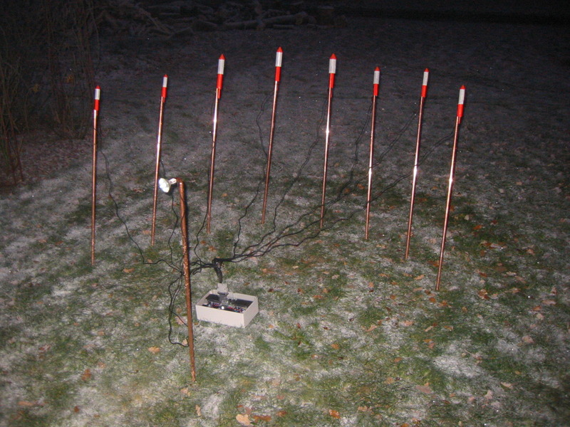

von Hannes (Gast)
...meine hat 2008-2009 gut funktioniert...
2Punkte sind verbesserungwürdig für mich:
1) Die Blei Gel Akkus kommen schlechter mit der Kälte klar als ich
dachte. Am Anfang des Abends war noch alles in Butter als es dann in
richtung 12 Uhr ging, machten die Akku schlapp. (4x so große Kapa nehmen
wie berechnet!)
2) Die Fernbedienung ( 191031 ) habe ich vor ca 15Jahren bei C gekauft,
und damals für meine Raumsteuerung verwandt. Nun lag sie gerade parat,
allerdings mochte auch sie die Kälte nicht, die Funkstrecke verkürzte
ich auf unter 10Meter durch eine Glasscheibe.
Gruß,
Hannes
Ps.: Ergo, selbst anzünden ist immer noch das schönste, das war auch
schon vorher klar, "die Kleine" hat auch den Knopf gedrückt, hat ich
dann aber so erschrocken das sie kurzzeitig geweint hat, von daher...

von Peter T. (Gast)
Ich würde hinter S3 noch einen großen Elko setzen, gibt zusätzliche
Sicherheit falls die Batterien kältebedingt nicht ihre volle Leistung
bringen
