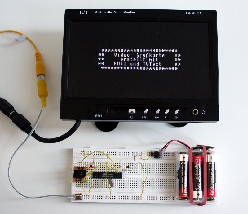

Mit einem ATmega8, 16MHz Quarz und ein paar Widerständen lässt sich eine
kleine Schaltung aufbauen, mit der man eine Video-Grußbotschaft auf dem
Fernseher abspielen kann. Sie ist klein genug, um in einer
selbstgebastelten Weihnachtskarte Platz zu finden und läuft mit
Batterie.
Das Projekt nutzt Benedikt's Schaltung und AVR Videogenerator hier aus
dem Forum (Beitrag "AVR Videogenerator, 40x25 Zeichen, nur 60% CPU Auslastung !"), welchen ich
in meinen EMTI-Compiler (Embedded TINY) integriert habe. Mit ein paar
Print-Befehlen kann man komfortabel jede beliebige Grußbotschaft
abspielen lassen.
Compiler, Dokumentation sowie den Sourcecode zum Projekt gibt es auf
proog.de zum Download.

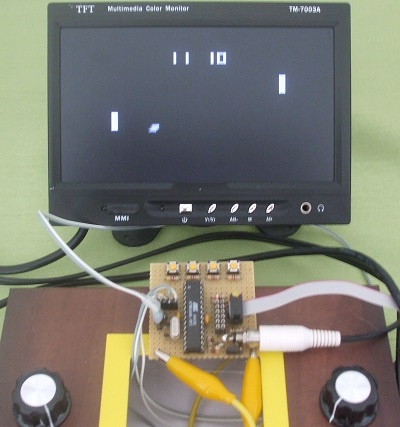

Version 0.06 des EMTI Compilers gibt es jetzt inklusive Sourcecode auf
proog.de.
Was ist neu:
  Diverse Fehlerkorrekturen
  Programmcode bereinigt für erste Veröffentlichung des Sourcecode
  Zip-Archiv enthält alle Quelltexte, inklusive der Dokumentation
  Neue Demoprogramme TV-Pong und TV-Scope
